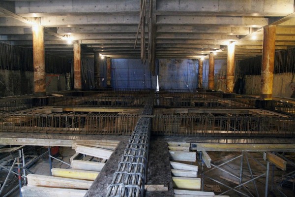

выложу пару фотографий недельной давности - 16.04.
Вяжут арматуру плиты перекрытия первого уровня

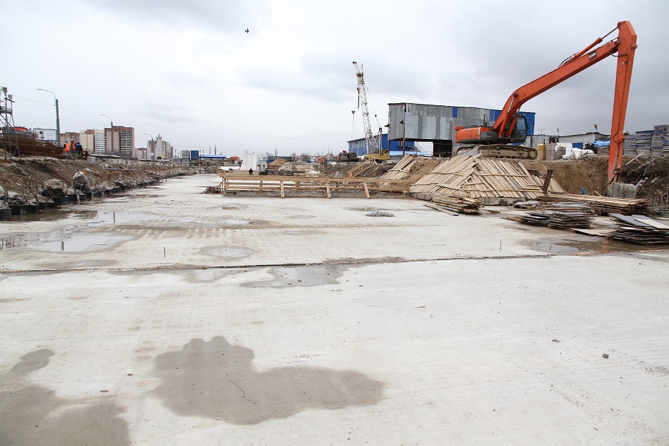

Верхняя плита перекрытия залита полностюь (не считая технологических отверстий)

Спасибо огромное за ценные фотографии!
Подскажите пожалуйста, будут ли увязываться арматурные выпуски будущего центрального ряда колонн с армированием данного промежуточного перекрытия?

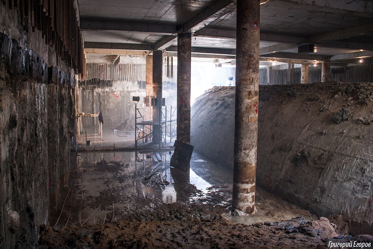

С просторов интернета.
Начато "обнажение" обделки двухпутного тоннеля.
Надеюсь, во всём виноват дождик, а не грунтовые воды.

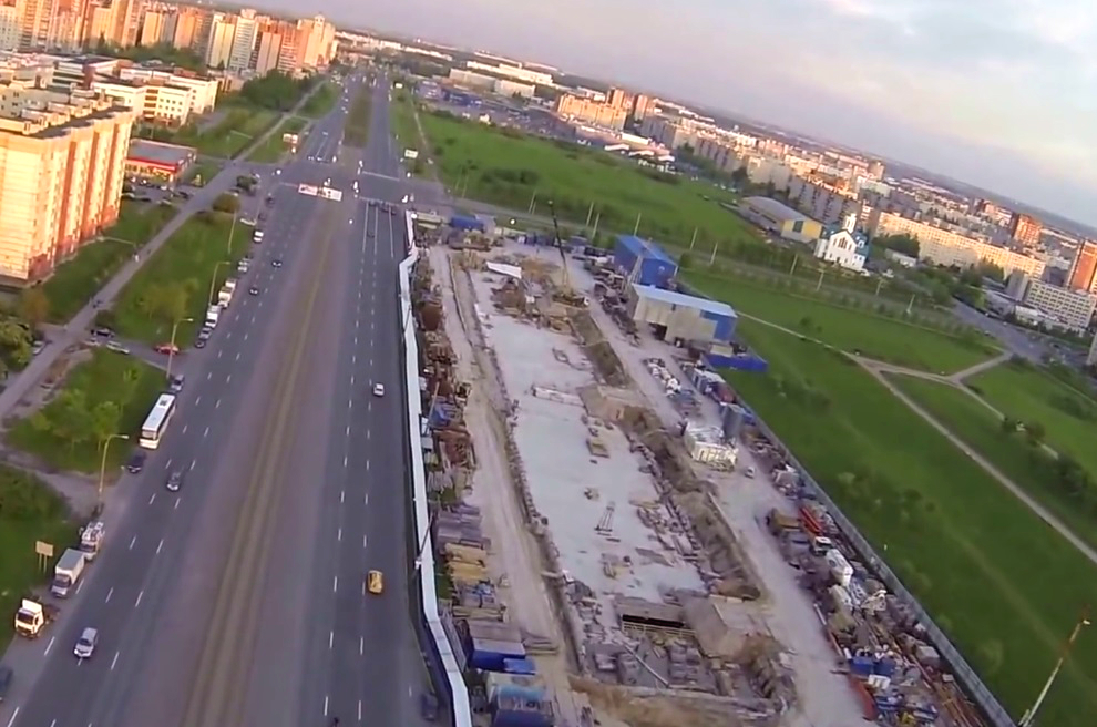

Перекрытие верхнего этажа станции в ближайшее время будет залито на всю длину (один участок остался).
Разрабатывается грунт ниже под следующий ярус, с оголением обделки двухпутного тоннеля примерно до половины диаметра...
На этом ярусе сначала будет сделано перекрытие боковых пролетов, а после начнется демонтаж обделки двухпутного тоннеля и устройство центрального перекрытия.

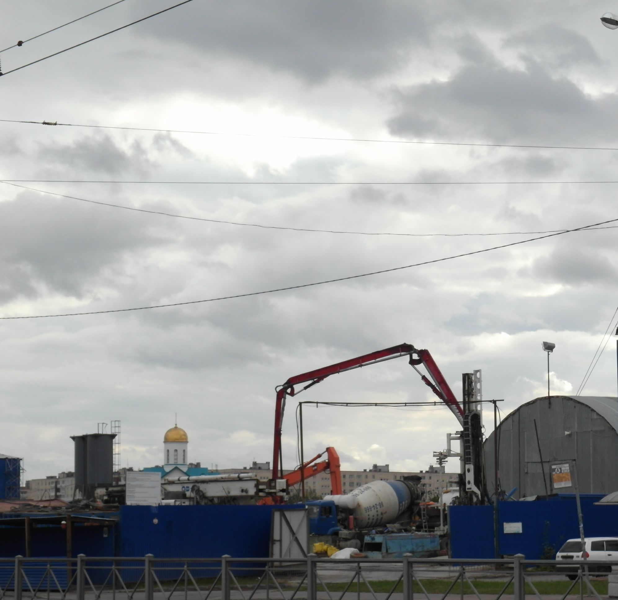

71-153 писал(а):Перекрытие верхнего этажа станции в ближайшее время будет залито на всю длину (один участок остался).
Похоже, что я как раз сегодня стал свидетелем заливки бетоном этого самого участка. :wink: Слева (в кадр не попал) вдоль забора по Бухарестской стоит еще один автобетононасос с водителем. За правой створкой ворот стояла бригада рабочих, поэтому проходя около ворот, в упор фотографировать не стал.
