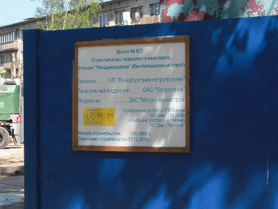

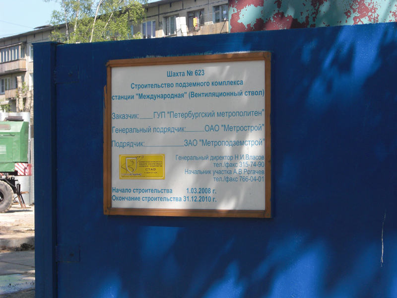

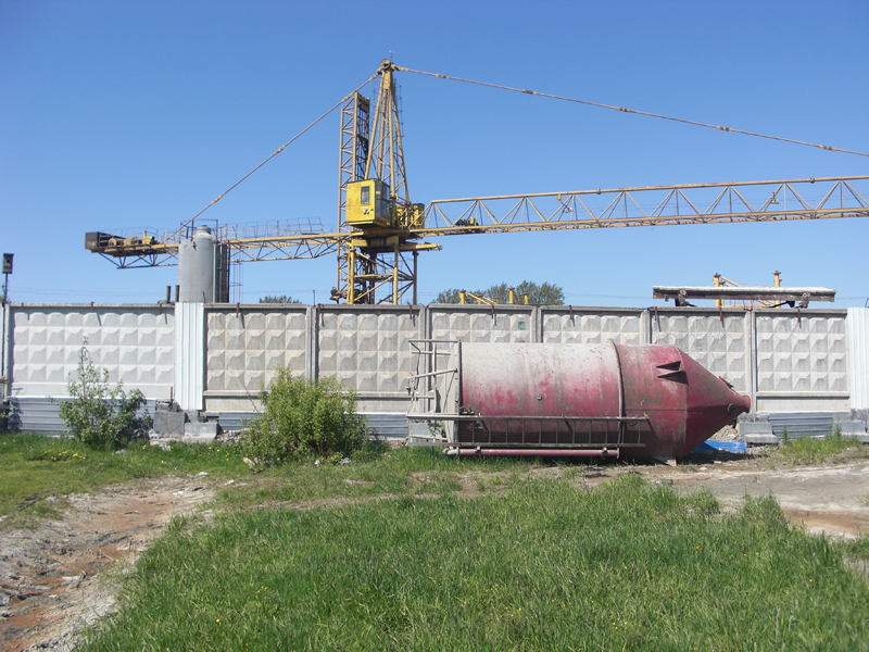

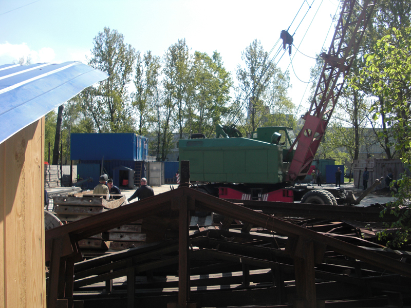

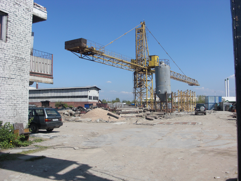

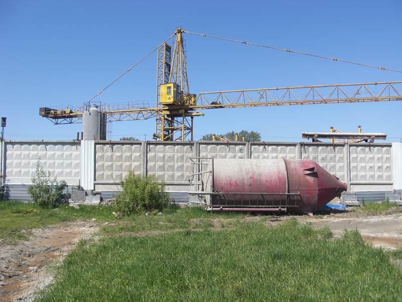

Строим Фрунзенский радиус.

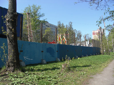

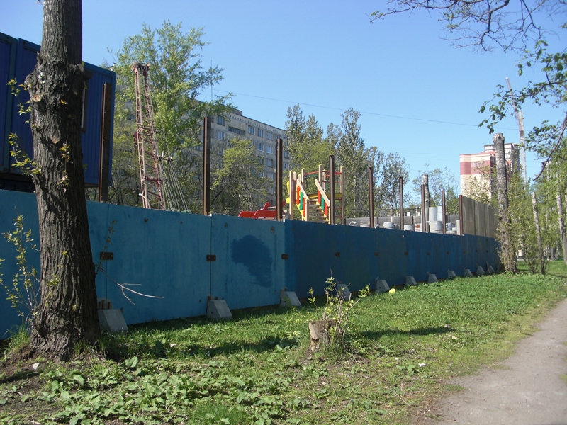

kotу +1 за детскую площадку, а вообще зачем она могла понадобится, перенести ума не хватило?

Тык благоустройством территории занимается муниципальный округ. Они благоустроили, а потом пришёл метрострой.. И кто должен переносить, если у метростроя в смете нет такой строки "перенос детской площадки".. Построют ВШ, а потом уже будут решать муниципальные власти оставлять площадку там или переносить. Но на это опять же строка в бюджете округа нужна.

ничего смешного в истории с площадкой нет. должно быть исключительно стыдно. мнение о личных чел. качевствах наших метростроевцев, у меня лично, сильно упало.

А плюса нету, и вообще, я смотрю, щас минусы попрут.holms_2000 писал(а):kotу +1 за детскую площадку
Там рядом есть детская площадка, в том же дворе.
