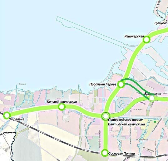

lonesome писал(а):Интересно. Но непонятно. Можете схемку нарисовать?
Если Брестскую построить там, где она и планировалась изначально (у Ленинского проспекта), а от неё построить соединительные тоннели к южному окончанию АОЛ, то это даст гораздо лучший охват сетью метрополитена жилых кварталов на Юго-Западе. Вот, смотрите:

Понятно, Спасибо. Одна картинка лучше сотни слов.
