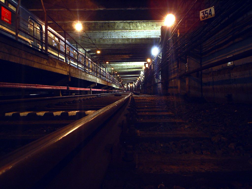

- influential_noise
- Сообщения: 178
- Зарегистрирован: 09 ноя 2012, 15:49
- Станция метро: Нарвская
Re: Оборотные тупики
Не знал, куда кидать это фото, так что пусть будет здесь

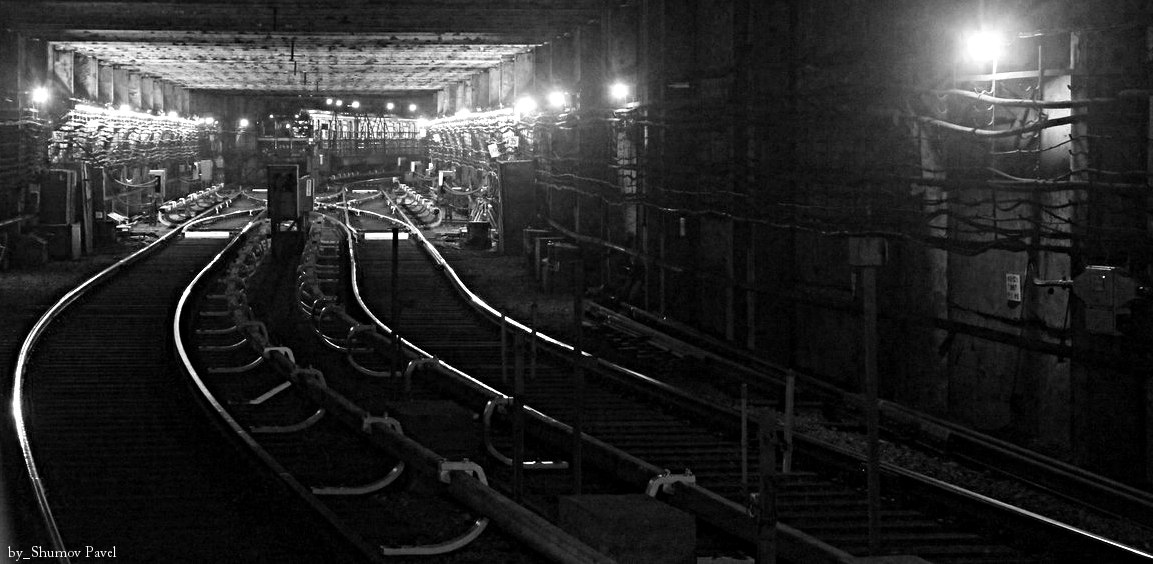

- djtonik
- Отец-основатель
- Сообщения: 6769
- last_fm: djtonik
Пусть тогда и такая тут полежит:
