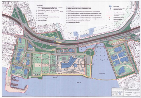

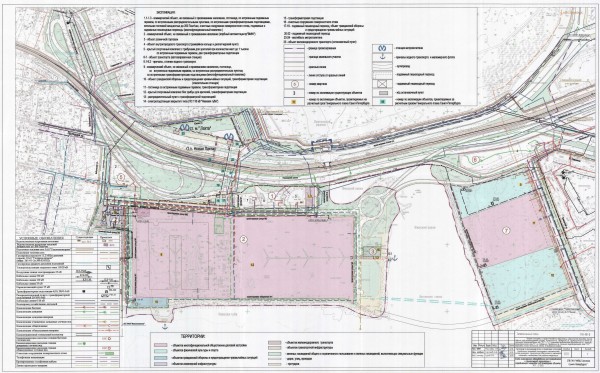

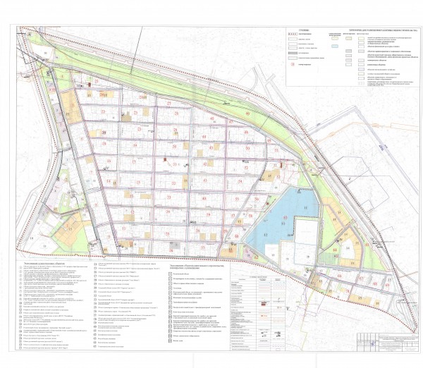

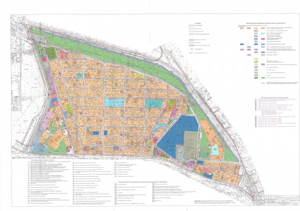

Схемы из обоснований к проекту планировки территории, утвержденной постановлением Правительства Санкт-Петербурга от 22.09.2015 г. №836.
И сюда же схемы из обоснований к проекту планировки территории, утвержденной постановлением Правительства Санкт-Петербурга от 20.06.2016 г. №505.
На этих схемах отмечена территория, зарезервированная под строительную площадку ВШ 563 перегона "Лахта" - "Конная Лахта".

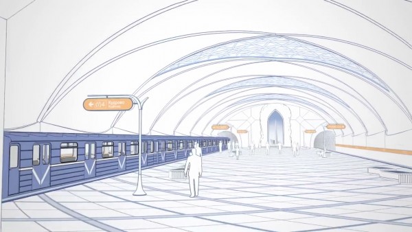

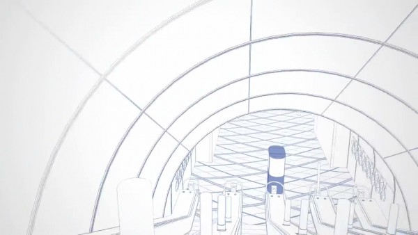

Данное видео 2012 года.
С 1:37 можно увидеть представление станции "Лахтинская" (правильно, конечно "Лахта"): односводчатая, глубокого заложения, один НХ с 4-мя лентами эскалаторов.
По имеющейся информации на сегодня станция возможно будет и с боковыми платформами, т.к на ЛПЛ за "Морским фасадом" планируется сближение боковых тупиков в один двухпутный тоннель.
Но по последнему интервью руководителя "ЛМГТ" метрополитен намерен отказаться от двухпутных тоннелей, а, следовательно, станция "Лахта" вполне может быть и с "островной" платформой. Да и еще на месте будущей станции начинается строительство автомагистрали и как потом строить станцию открытым способом - вопрос.
Кадры из видео:
Кадры из видео:

Re: Лахта
Когда в 80-х годах в Лахте строили ГКК, между 404 и 403 шахтами пришлось применять замораживание грунта. Причина - хорошо знакомый всем нам размыв. Сильно сомневаюсь, что в случае строительства станции метро в качестве конструкции будет выбран односвод. Это и дороже, т.к. придётся разрабатывать более глубокий котлован, и создаст бОльшее гидростатическое давление на обделку станции (а уровень грунтовых вод в Лахте высокий).
