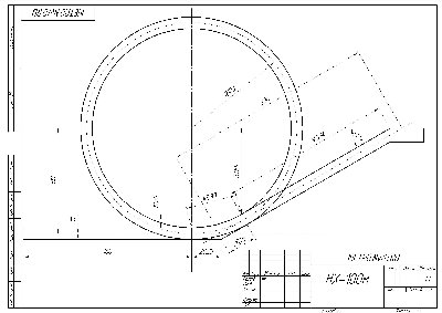

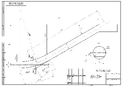

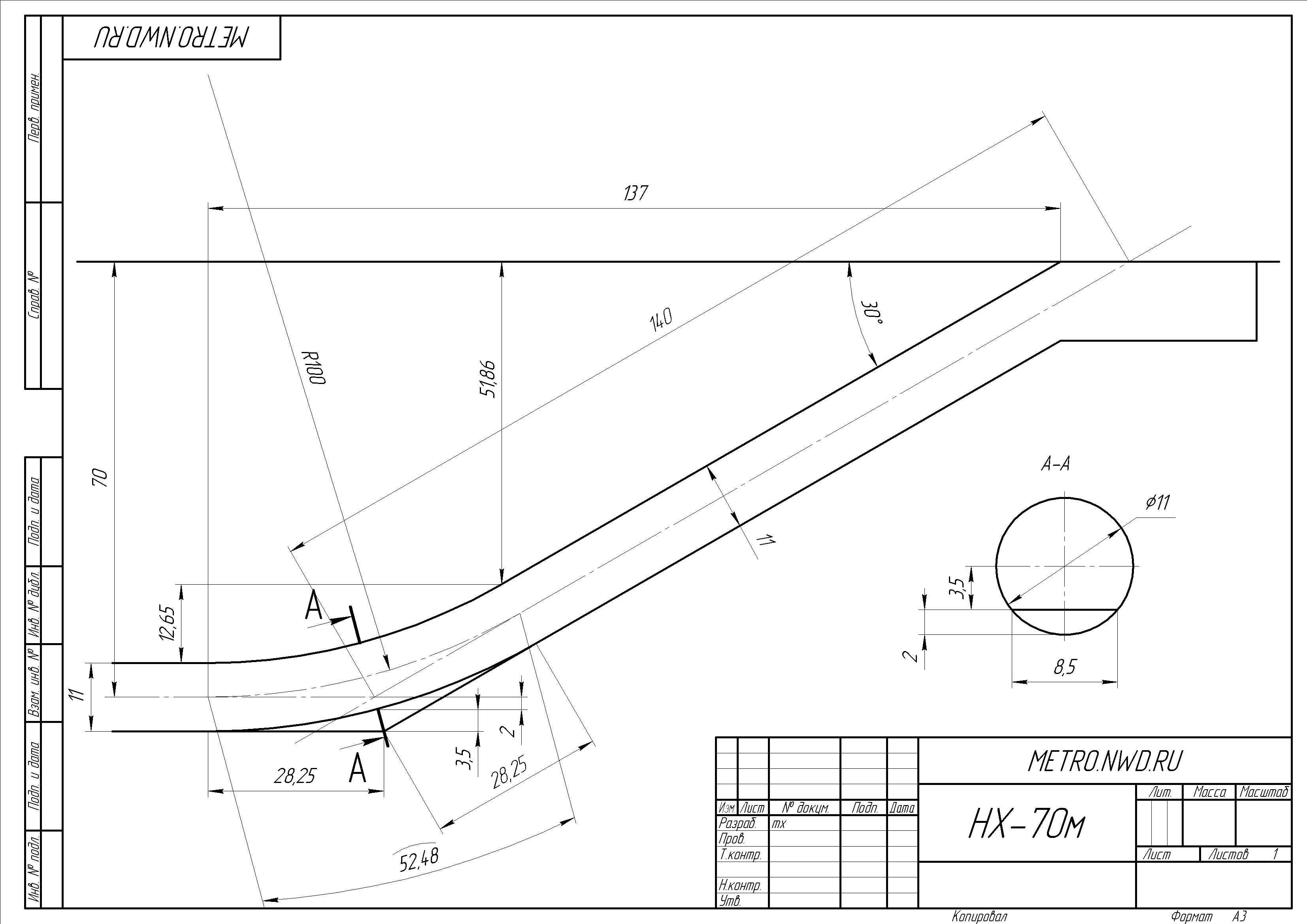

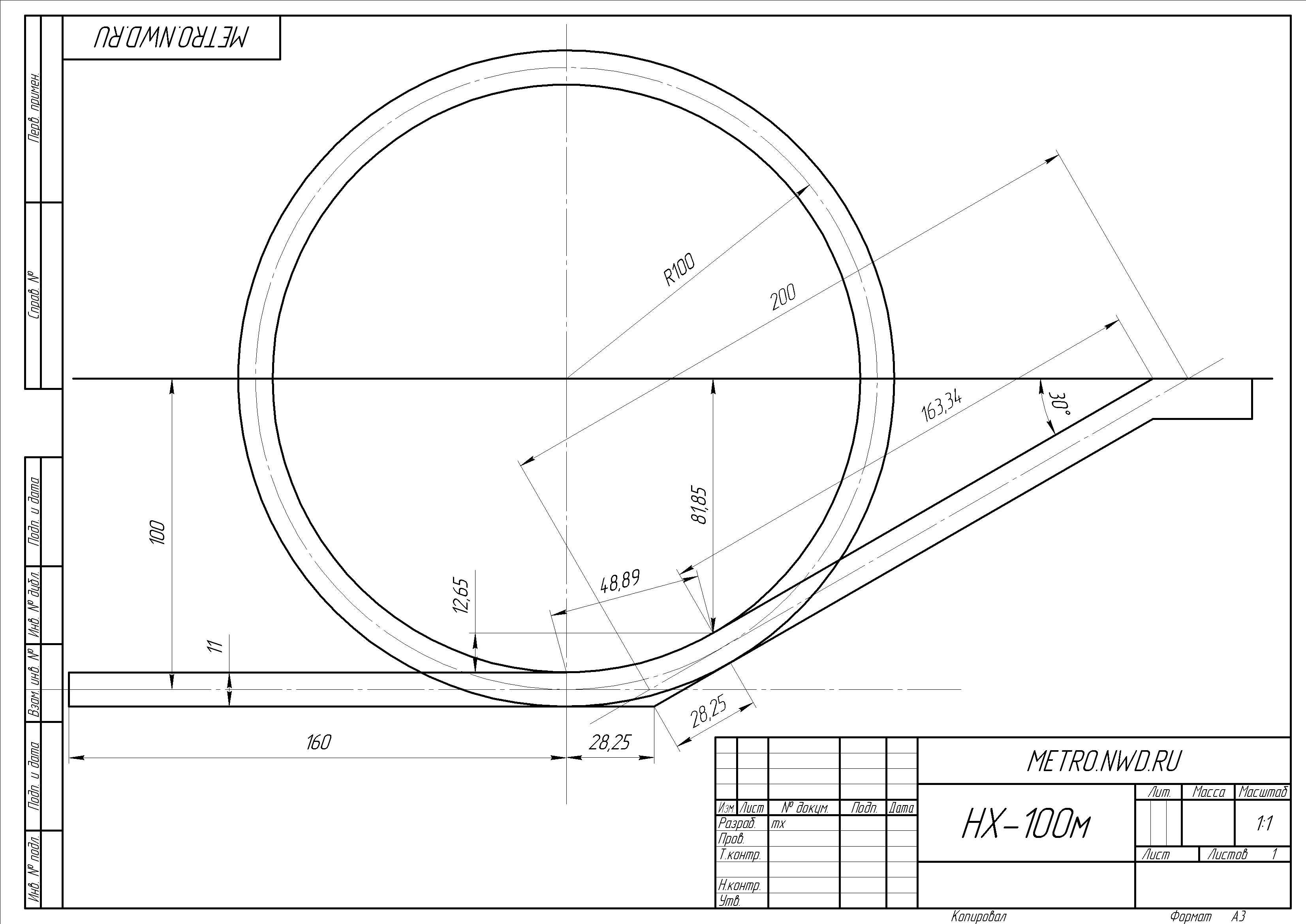

P.P.S. - рассчитал на досуге тоннель для "Ловата". Радиус поворота - 100м, Глубину станции считаю от дневной поверхности до оси станционного тоннеля (один вариант - глубина 100м, второй - 70м). Вполне получается строительство сразу и НХ и ССТ. Вопрос только с эскалаторами. Если принять стандартный вариант в точке скрещения осей НХ и ССТ расстояние от лотка тоннеля до полотна эскалатора 2 метра (уровень чистого пола считаю по оси тоннеля, фактически пониже будет). Вроде бы ничего, но ширина на уровне 2 метра - всего 8.5м. Маловато под 4 эскалатора. Вывод - либо применить эскалаторы с переломом профиля и более пологим нижним участком (затруднительно), либо требуется выполнить подработку профиля (как указано на чертежах). Участки переборки не такие большие (по 28.25м и горизонтальный и с уклоном). Максимальная глубина выработки всего 3.5 метра. В общем всё реально сделать.
На чертежах многовато размеров - я проставил для лучшего понимания. На чертеже НХ100 показано полное кольцо, чтобы проще было представить в голове вырезанный из него сектор закругления. Технология проходки - в предыдущих постах.
