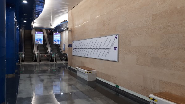

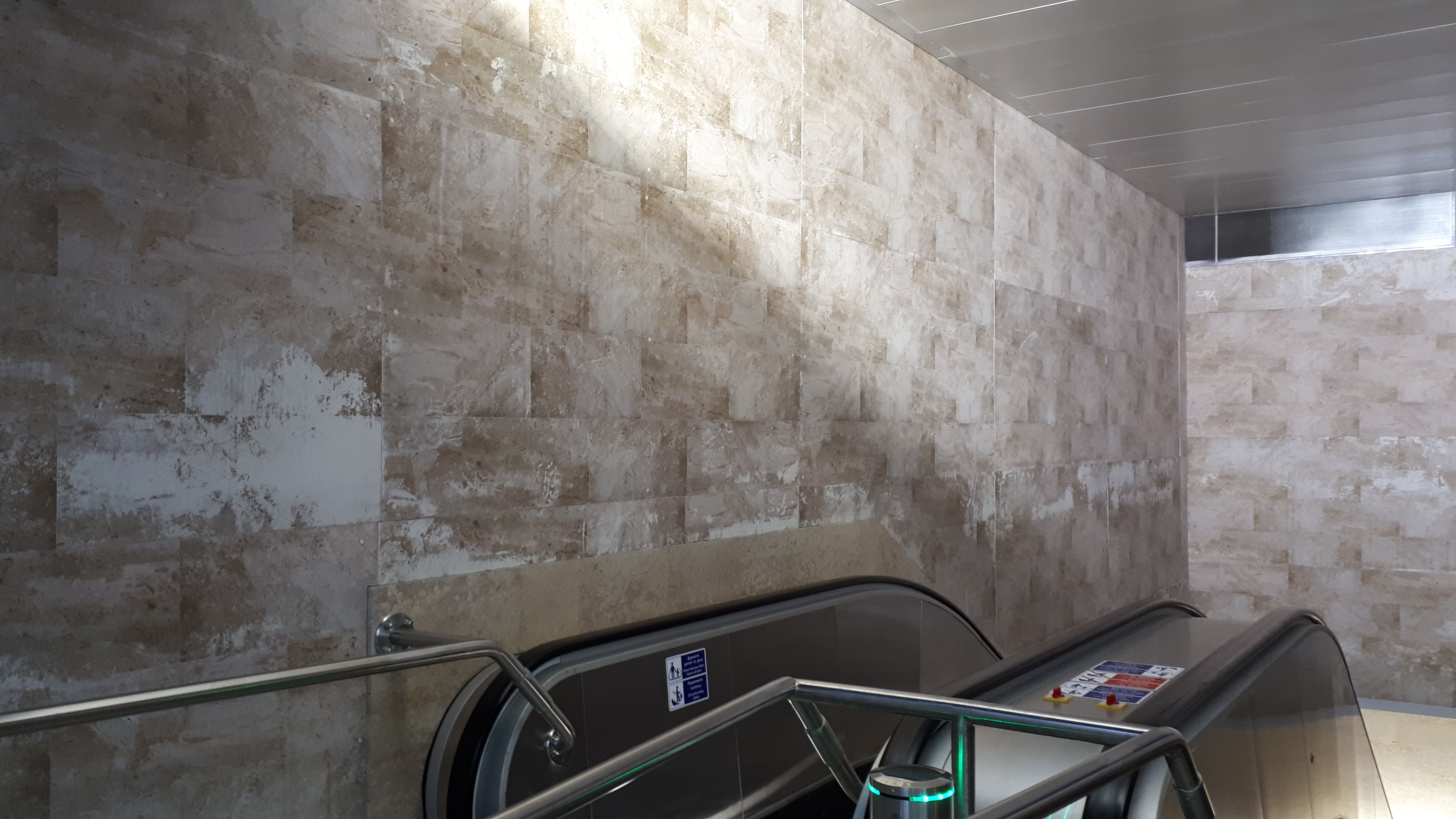

Станция могла бы быть красивой, но исполнение всё испортило. Жуткая халтура, все сделано тяп-ляп и очень непрофессионально. Возможно, у Ростехнадзора к этому нет претензий (технически все нормально), но претензии должны быть у заказчика, как мне кажется.
Северный выход
Южный выход
Фанерки вместо мозаики
Северный выход
Южный выход
