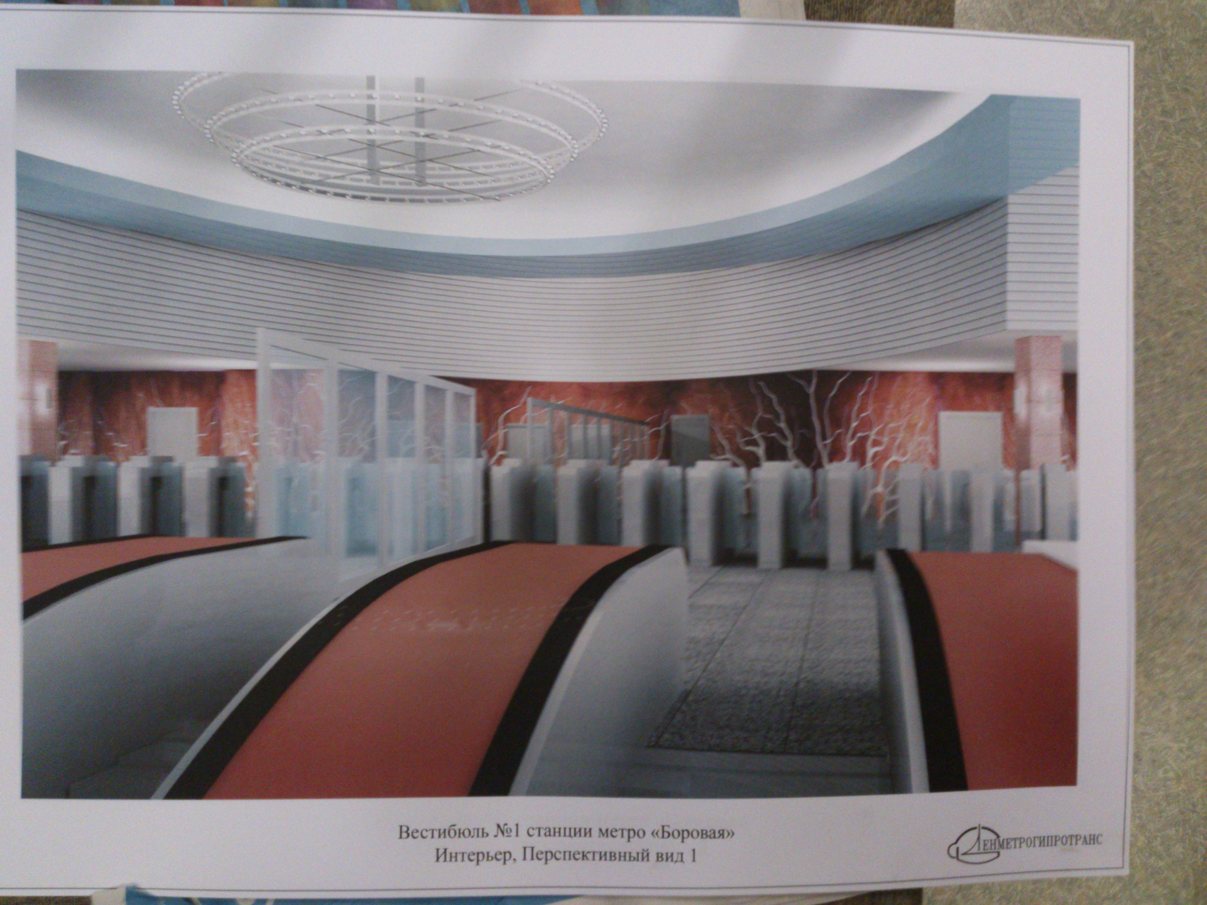

Видно, что проектировавший этот участок линии работник явно упоролся по палеонтологии.
Тут трубчатые черви на стенах, на другой станции павильоны в виде раковин молюсков и тд.
