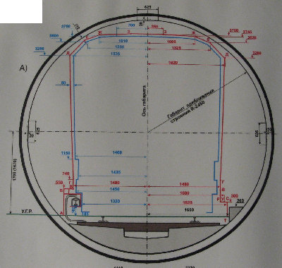

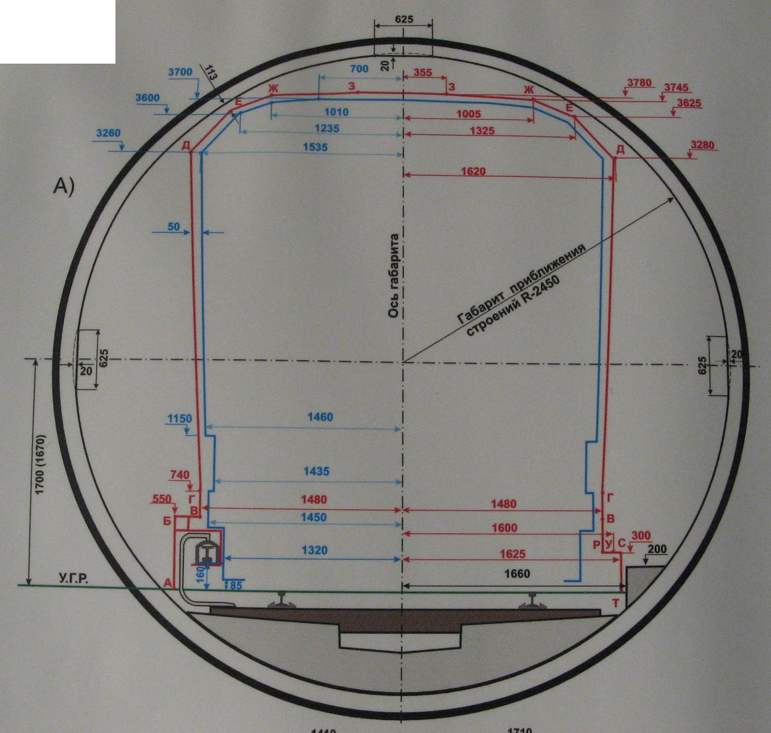

Pantera2000 писал(а):А вот допустим, такой случай, если кто-нибудь идет по пешеходной дорожке (банкетке) по тоннелю во время движения поездов, какова вероятность при прохождении мимо поезда получить по ногам башмаками и выступают ли они за габарит вагона?
За габарит вагона выступают, но до банкетки не дотягиваются.P.S. Изображение было взято с этого форума.

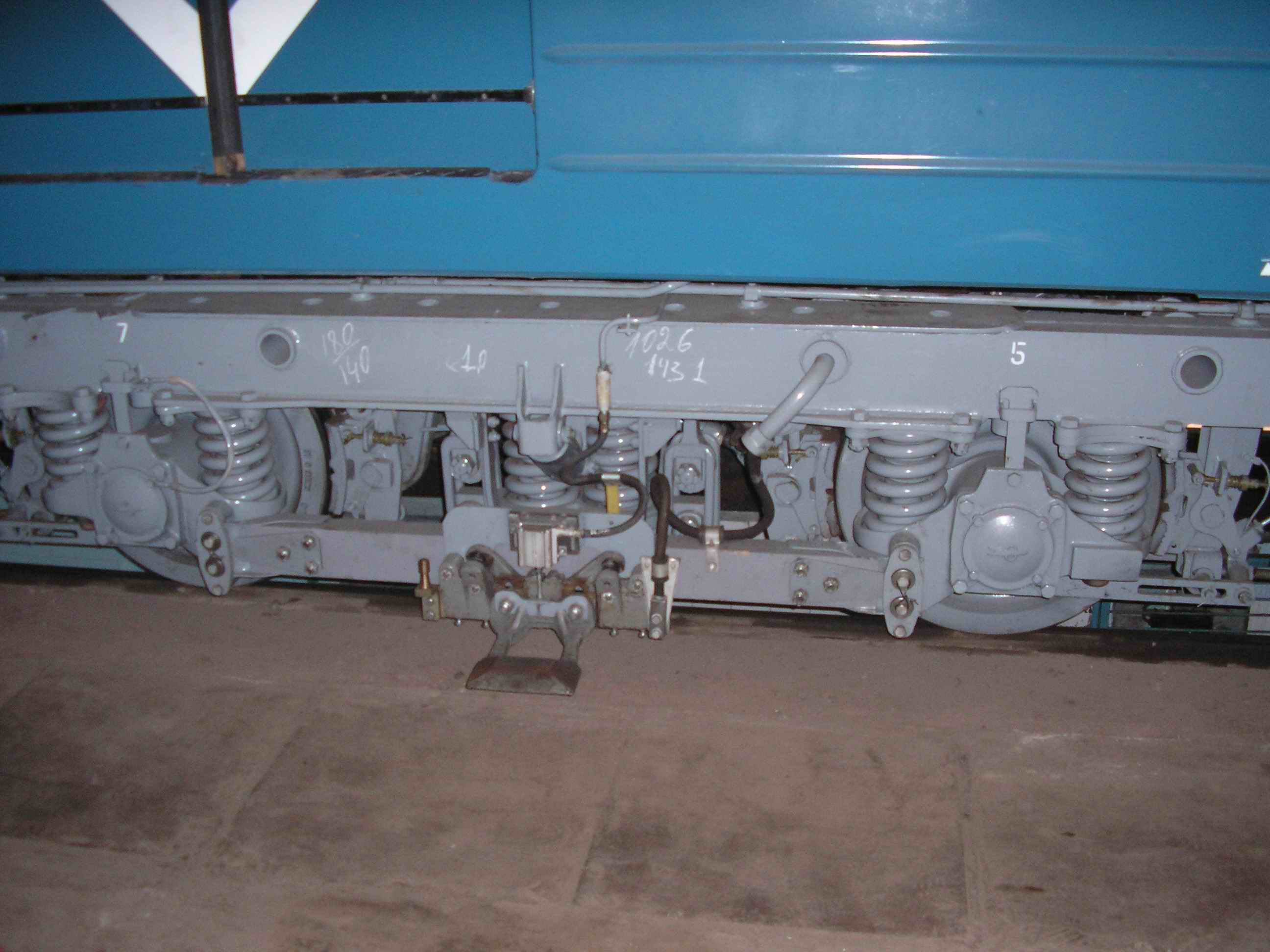

Re: Контактные башмаки
Мэйн Кун писал(а):не башмаки не отжимают они ,жестко установлены
Там какая-то особая конструкция токоприёмников?
Вертикальный ход башмака должен быть. Иначе будет либо долбить КР, либо не дотягиваться.
А если короткое (кабель перетрется, например), и вагон будет снимать высокое?
Не. Отжатие должно быть предусмотрено.

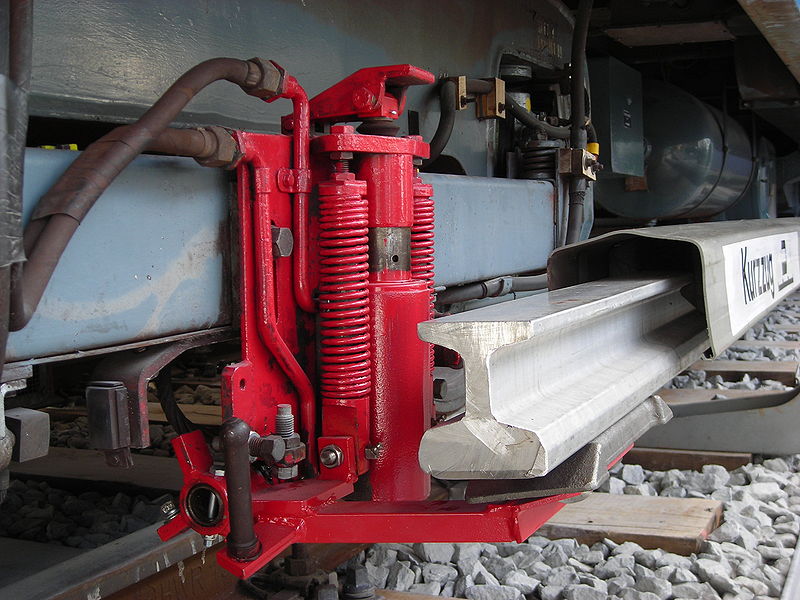

буржуйский башмак
Мэйн Кун писал(а):буржуйский башмак
Похоже что он вообще с пневмоотжатием.
Наши сейчас тоже с пневмоотжатием. Не разу не слыхал чтобы применяли, но это вообще случай редкий, по старинке штырями тоже редко пользуются. На электровозе башмаки обычные, без пневматики. Отжать можно штырём. В кабине есть переключатель Батарея/Контактный рельс.
