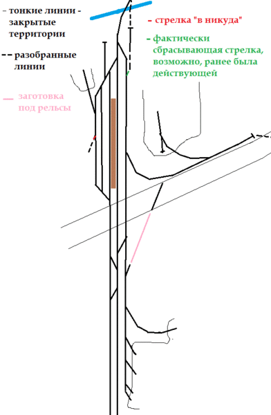

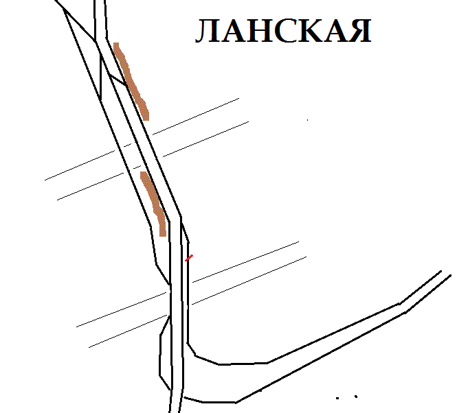

У вас в схеме 2 ошибки: нет противошерстного съезда в пределах платформы "в город" и нарисован тупик, которого на самом деле нет.
Моя версия такая. Ланская -узловая станция. Но сначала, её "узел" состоял не в разделении "Сестрорецк<город>Выборг", а в разделении "Кушелевка<Ланская>город". Ведь, если не ошибаюсь Приморская железная дорога вошла в состав Финляндского вокзала последней. Соответственно разделение потоков происходило в сторону Кушелевки и вокзала. А потом, когда Новую Деревню соединили с Ланской пришлось буквально "втыкать" два пути так чтобы не было пересечения линий.
Вот моё давний рисунок, извиняюсь за неаккуратность.

ЛВС-90:
Да, про съезд забыл. Как-то он плохо просматривается, когда по нему на электричке едешь
А тупик там был. Его как раз снесли при реконструкции платформы. Я рисовал исходную схему, а не "оптимизированную". Путь продолжался до обрыва насыпи у шоссе, и в конце стоял буфер. Сейчас этот кусочек разобран до стрелки, а из нее сделана сбрасывающая. Вот он как раз и вызывал ощущение, что вначале собирались сделать прямой путь на съезд на Сестрорецк, но после постройки моста по другому, в конце готовой части пришлось поставить буфер. Хотя, конечно, это бред.
Гм. Т.е. по вашей версии получается, что мост в нынешнем виде был построен до того, как соединили ветки? А зачем тогда на нем оставили место под третий путь? Мне кажется, что его все-таки перестраивали.
Кстати, еще можно вспомнить, что за Новой деревней тоже есть мост через ручей. Он явно под два пути, хотя по нему проходит однопутка. Видимо были планы на постройку второго пути, которые учли при реконструкции моста.

denco писал(а):ЛВС-90:
Эээ... Вы о каком тупике говорите? Я об отмеченном вами тупике, которым оканчивается путь с Кушелевки. Вы же сейчас, похоже, говорите о сбрасывающей стрелке (она у меня красная) пути С с Сестрорецка.
denco писал(а):Гм. Т.е. по вашей версии получается, что мост в нынешнем виде был построен до того, как соединили ветки? А зачем тогда на нем оставили место под третий путь? Мне кажется, что его все-таки перестраивали.
Да, действительно странно получается. С мостом над Сердобольской всё понятно, а над Ланским...
denco писал(а):Кстати, еще можно вспомнить, что за Новой деревней тоже есть мост через ручей. Он явно под два пути, хотя по нему проходит однопутка. Видимо были планы на постройку второго пути, которые учли при реконструкции моста.
Да, именно про вариант проложения второго пути я и читал где-то. Только это не ручей, а Чёрная речка

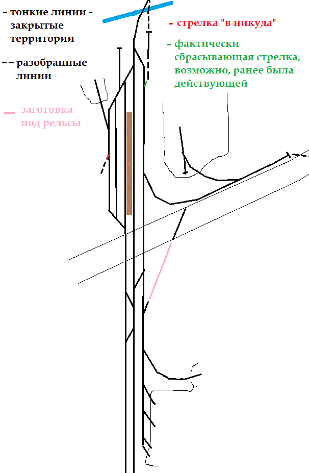

Вот моя примерная схемка на состояние прошлого года. А так уже, говорят, новый путь на Северный завод почти совсем готов.
- denco
- Сообщения: 711
- Зарегистрирован: 27 сен 2004, 14:30
Re: Глупые вопросы по железным дорогам (не метро!)
Да, о том самом тупике, который упирается в Ланское шоссе. Там, как я понимаю, был улавливающий тупик. Что-то мне кажется, что его снесли совсем недавно. Буквально несколько лет назад...
Порылся, в интернете, нашел только такую фотографию: http://blogpics.negrov.net/3_21EB/IMG_9293.jpg Если приглядеться, то в левом нижнем углу видны заросшие плиты, которыми было обложено основание. Сбрасывающая стрелка, которая к нему вела: http://blogpics.negrov.net/3_21EB/IMG_9291.jpg. Сверху виден самый кончик основания платформы "из города". (Обе фотографии взяты отсюда: http://inside-of-smog.livejournal.com/414396.html ).
Т.е. сейчас на Ланской две сбрасывающие стрелки.
Новый путь на Северный завод - это тот, который у вас розовым отмечен? Да, он на мой взгляд, полностью готов.
Кстати, рядом с двухпутным мостом через Черную речку стоит старый деревянный мост. Это, как я понимаю, предыдущий мост Сестрорецкой ветки, или остатки какого-нибудь подъездного пути?

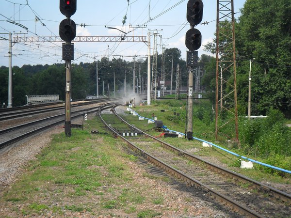

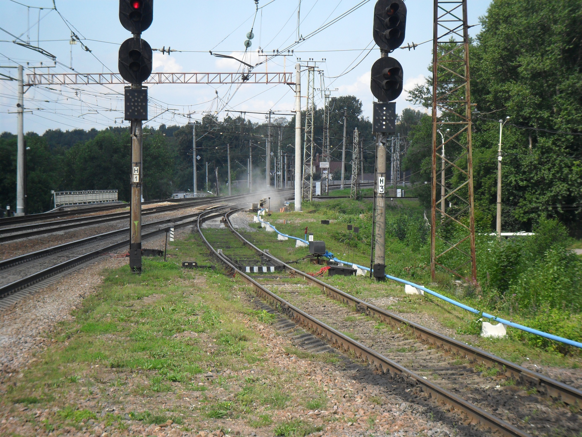

Вот свежая фотография. Путь от Кушелевки примыкает перед мостом.

По фотке: что за дым?

бочка писал(а):По фотке: что за дым?
Хороший вопрос. При фотографировании я подумал, что это снизу, на Ланском, что-то дымит.
Так и есть: на фото при увеличении отчётливо видно, что дым поднимается с Ланского.
- Сообщения: 2596
- Станция метро: Шкиперская
Есть версия, что это не дым, а пыль, поднимаемая воздухом под давлением (рядом проходит воздухопровод).
