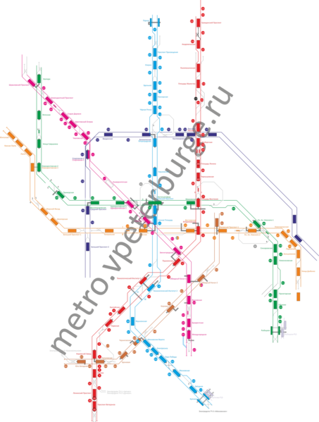

Готова альфа-версия схемы путевого развития версии 5.00.
В этой схеме принимаются предложения по цветам (на белом фоне сделать, на чёрном или оставить фон прозрачным [сейчас прозрачный]).
Какой оптимальнее юзать размер файла, размер изображения (сейчас 1500х2000), а так же формат файла.
Также принимаются пожелания по наполнению схемы инфой.

Re: Новая схема пут. развития - как продвигается дело
Тоник, исправь пожалуйста путевое развитие на "Путиловской" (будет только три стрелки с соединительной веткой без ПТО) и на "Черниговской" трёхстрелочный тупик (перекрёстных съездов на этих станциях не будет).
Да, чуть не забыл, на "Маяковской" один съезд пропал...

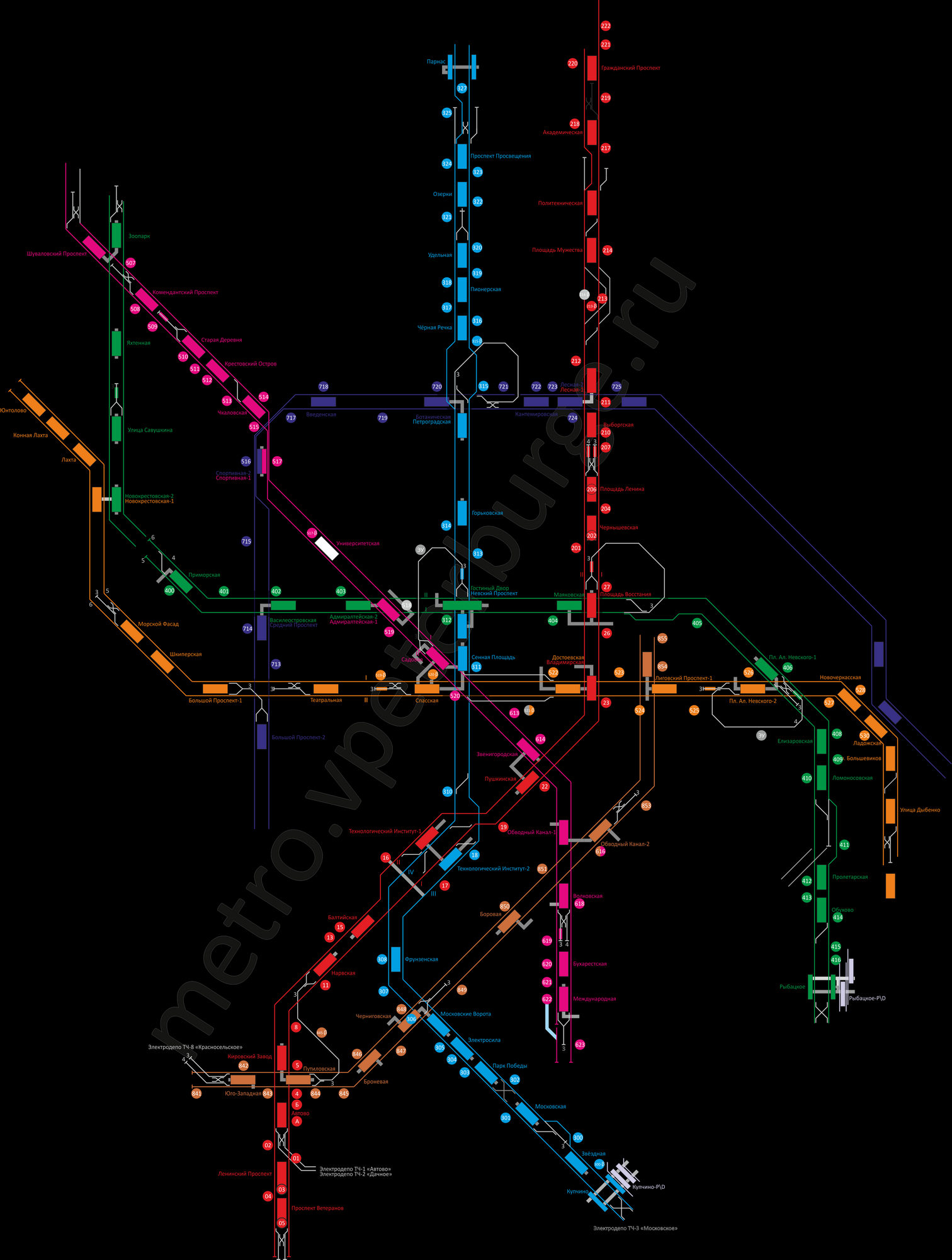

UPD: Посмотрите, как на чёрном фоне? Версия 5.03
на Дыбенко перекрёстный съезд на другом пути.

На чёрном гораздо лучше! Соответствует предмету.

Сдаётся мне, что переход на «Лесной» может быть только в северном направлении, эскалаторы же на юг смотрят.

Да, черный однозначно лучше.

Тоже согласен насчёт чёрного цвета.
Не забудьте, пожалуйста, про съезд за Василеостровской.
