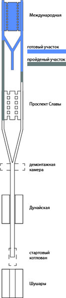

Не пора схему Константина Филиппова немного обновить?

Да продлить пройденный участок в ЛПТ до демонтажки не помешает. Ещё раз спрашиваю, как дела в ППТ? полагаю, чтобы запустить тот щит нет необходимоти ждать сооружения демонтажной камеры и демонтажа щита из ЛПТ.

Щит в ППТ по-прежнему стоит на границе Ф-I и Ф-II.
Проходка ППТ должна возобновиться ориентировочно в конце января - начале февраля 2013г. (после завершения проходки ЛПТ и выполнения ремонтных работ на щите). Одновременно два щита работать не могут (элементарно не хватает электроэнергии и возможности горного комплекса).
