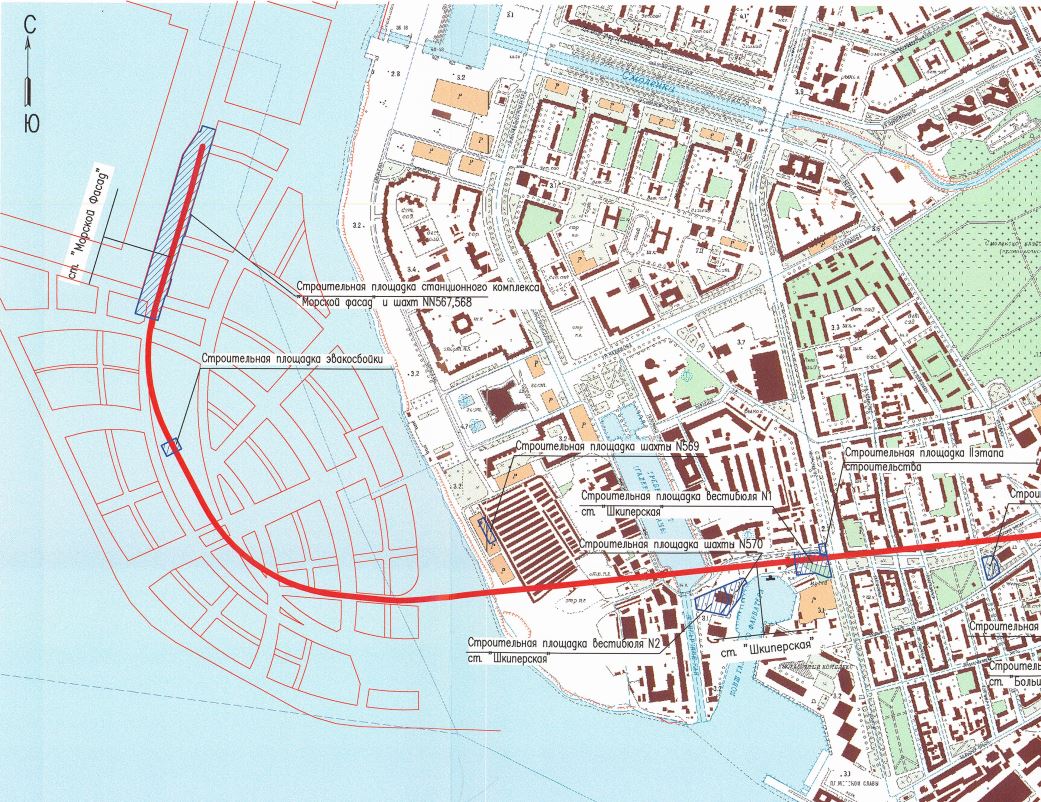

Добрый день. У меня возник вот какой вопрос... Станция запроектирована мелкого заложения. Но по трассе тоннеля от "Шкиперской" к "Морскому фасаду" уже сейчас стоит лес свай, и в ближайшие годы все территории вплоть до порта будут застроены, это уже точно. Так как же всё-таки будет строиться эта станция?..
Сообщения: 1721
Станция метро: Приморская
Re: Морской фасад
Сообщение Manhattan »
https://upload.wikimedia.org/wikipedia/ ... -mfspb.jpg
Обратите внимание, там две дугообразные улицы, сливающиеся в одну в районе перспективной развязки с ЗСД. Скорее всего трасса пройдет точно под одной из этих улиц, и дальше под улицей Шкиперский проток - как раз к станции Гавань.

Как-то так:
Re: Морской фасад
Две станции расположенные непонятно где.
Морской фасад логично было бы расположить у ЗСД, между двумя мостами через него, что бы жители и Фасада и Васьки могли пользоваться станцией.
Для особо желающих круизёров Порт мог бы осуществить подвозку к метро.
По Шкиперской непонятно одно: почему вестибюль не выходит на угол Наличной, где ходит куча транспорта, а пеший трансфер Метро-НОТ получается короче?
Я понимаю, что это на перспективу, что вокруг будущего вестибюля когда-нибудь вырастет куча высоток.
Но пркатически все станции метро либо у проспектов, либо на пересечениях улиц.
Ps. Lol. Не увидел надписи про "Вестибюль #1"
Pps Но больше, конечно, интересует, что за площадка эвокосбойки, и зачем нужна эта эвокосбойка.
Будет ли она сооружаться открытым способом?
Откуда планнируют гнать щиты?

Вестибюль номер 1 Шкиперской выходит на Наличную. Как следует из данной схемы, он будет располагаться на месте синего ангара на углу Наличной и Шкиперского протока.
Вестибюль номер 2 скорее всего не нужен и его отложат на неопределенный срок.

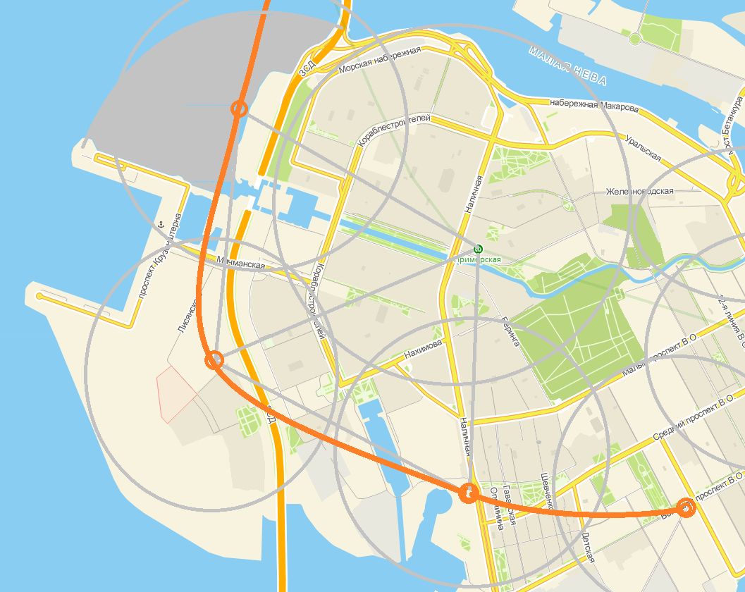

Я бы сместил станцию ближе к ЗСД, в центр квартала, скажем на ось, образуемую Боцманской улицей (там будет "Вилькицкий бульвар") - тогда станцией было бы удобно пользоваться и будущим жителям намыва, и жителям существующих кварталов Кораблестроителей-Морской набережной.
И обязательно добавил бы вторую станцию, на будущем намыве острова Декабристов, на оси Капитанской улицы.
Метро должно обслуживать людей, а не быть челноком порт-стадион-небоскреб.
Кривенько, но должно быть понятно - примерные зоны охвата станций, равносторонними треугольниками показаны примерно одинаковые расстояния между станциями

Kenny писал(а):Очень странное решение строить Морской Фасад непосредственно у терминала порта. Расположить станцию в гуще жилой застройки было бы куда полезнее.
Очень правильное решение. Ибо если застройщики захотели - могли бы сами станцию построить там, где они считают нужным. Метрополитен в лице Города - с удовольствием бы выдал ТУ и принял бы на баланс построенные объекты.
А так город обеспечивает Пассажирский порт Метро и шаговой доступностью большую часть намыва. В остальные дома - можно будет доехать на круговом автобусе. 2 км конечно не шаговая доступность - но вполне доходимо при хорошей погоде и безветрии с самого дальнего участка..
