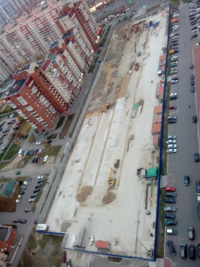

На форуме "Проекты Петербурга" Prohojii опубликовал фото стройплощадки "Беговой" от 22.10.14.

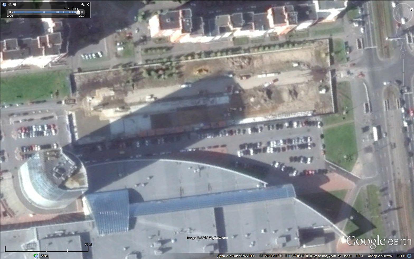

26 сентября 2014. Для истории

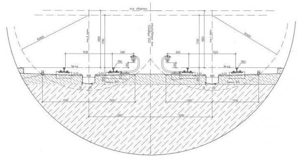

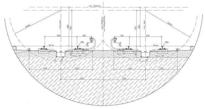

Вот для наглядности конструкция путей в двухпутном тоннеле:
