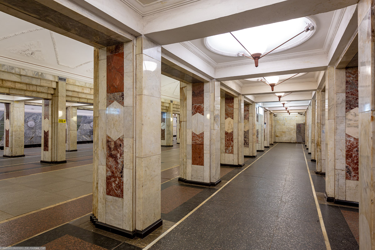

Почему, что Милане, что в Барселоне например при мелком заложении шаг колонн и проёмов в два раза больше чем на сраной Дунайской, где эти колоны натыканы через каждые 3 метра?
Хорошо видно в траволаторном тоннеле где между стенами ничего нет, а на сраной Дунайской ряд колонн между эскалатором и лестницей.
Не говоря уже про остальные помещения, особенно контрастируют круглый распределительный зал и турникетный на сраной Дунайской с лесом колонн и кучей загородок, рамок и прочей срани.

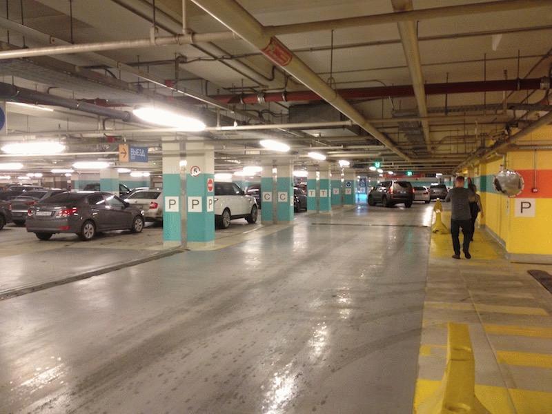

Так странно, в Галереи подземный паркинг построен с шагом колонн 6 метров, а сраная Дунайская с шагом 4.
Только над парковкой Галереи ещё огромное здание, а над Дунайской, метр грунта и пустота. Так странно, на Садовой в подземном переходе перекрытие метров 8 или 10, и ничего. А на сраной Дунайской 4 метра. Не говоря уж про целые простенки на -1 этаже.

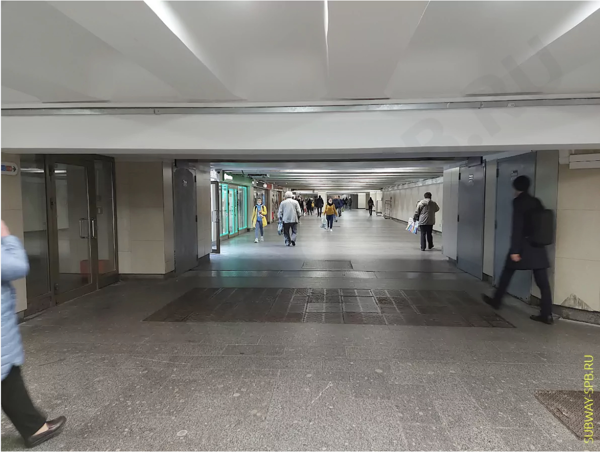

Экономия на материалах, ведь с дополнительными колоннами можно сделать перекрытие с меньшей несущей способностью, которое будет стоить дешевле. Можно, кстати, сравнить этот переход выше с переходами на тех же Московской и Петроградской из 1960-х, в которые, в отличие от него - двухпролетные.

А кому нужен бОльший радиус разворота (поворота) - машинам или человекам?GelezinisVilkas писал(а): ↑26 янв 2023, 22:18 Так странно, в Галереи подземный паркинг построен с шагом колонн 6 метров, а сраная Дунайская с шагом 4
А какая нагрузка приходится на один квадратный метр плиты перекрытия? Ведь чем больше величина пролёта, - тем больше должна быть толщина перекрытия. Вполне возможно, что для уменьшения толщины плит перекрытия был уменьшен шаг колонн.GelezinisVilkas писал(а): ↑26 янв 2023, 22:18 Так странно, на Садовой в подземном переходе перекрытие метров 8 или 10, и ничего.
К слову, если человека на фото положите горизонтально, то довольно точно сможете определить ширину подземного коридора.

Да понятно что строили для того что бы перекрытию легче было, а не для удобства людишек.в40 писал(а): ↑28 янв 2023, 19:42 А какая нагрузка приходится на один квадратный метр плиты перекрытия? Ведь чем больше величина пролёта, - тем больше должна быть толщина перекрытия. Вполне возможно, что для уменьшения толщины плит перекрытия был уменьшен шаг колонн.
Ширина определена по девушке в жёлтой куртке условно принятой за 1.5 метра.

В предыдущем сообщении вы вроде бы утверждали, что дело в геологии, а, оказывается, если это нужно (для поворота машинкам на парковке), то сделать широкий пролёт всё-таки можно, просто сейчас не считают нужным увеличивать затраты ради удобства пассажиров, только и всего.в40 писал(а): ↑28 янв 2023, 19:42А кому нужен бОльший радиус разворота (поворота) - машинам или человекам?GelezinisVilkas писал(а): ↑26 янв 2023, 22:18 Так странно, в Галереи подземный паркинг построен с шагом колонн 6 метров, а сраная Дунайская с шагом 4

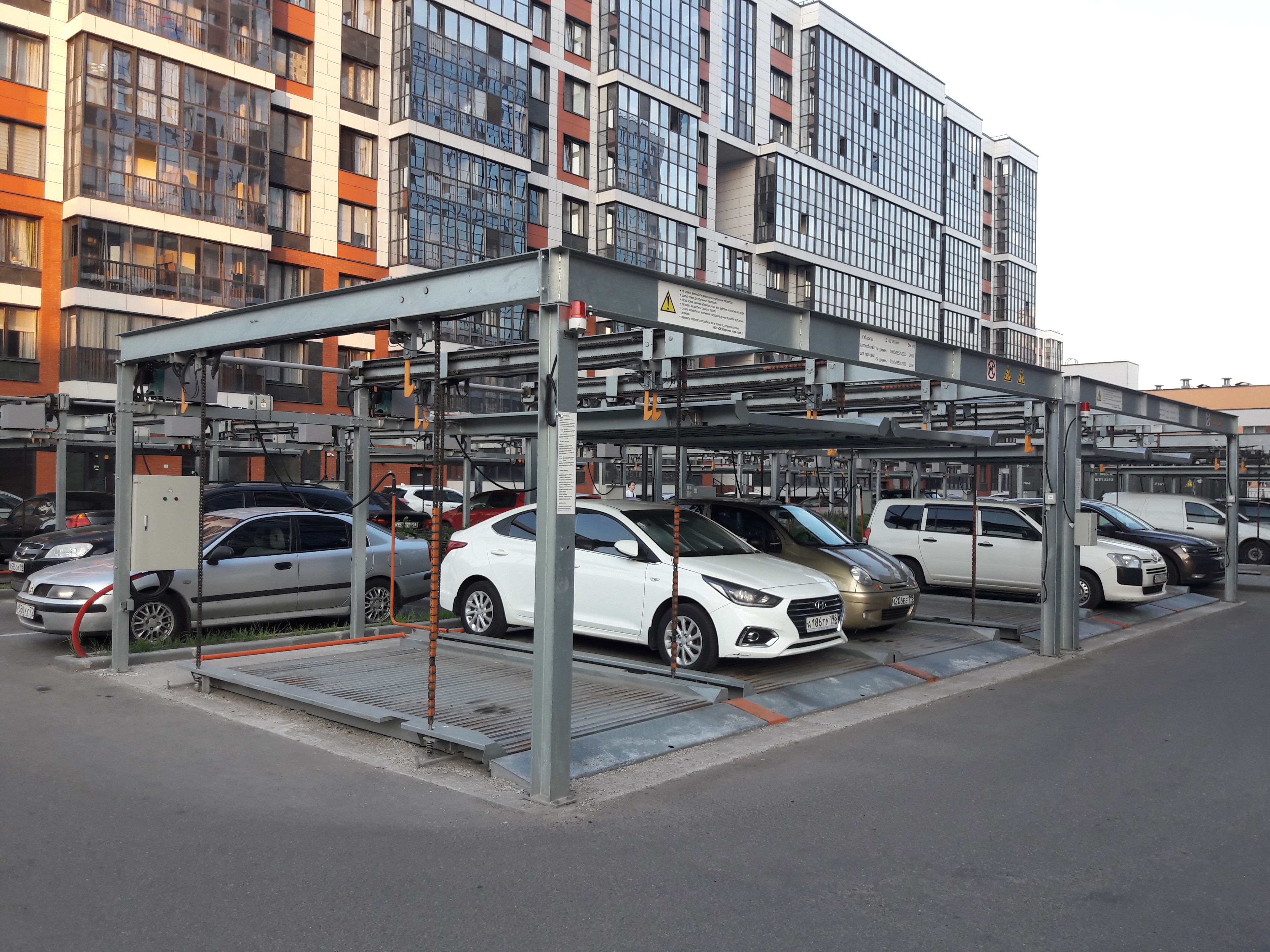

Немного не в тему...Просто недавно был у Ломоносовской, и впервые увидел интересную парковку. Похоже, на блок-элементы, чтоб место никто не смог занять.GelezinisVilkas писал(а): ↑26 янв 2023, 22:18 Так странно, в Галереи подземный паркинг построен с шагом колонн 6 метров, а сраная Дунайская с шагом 4.
