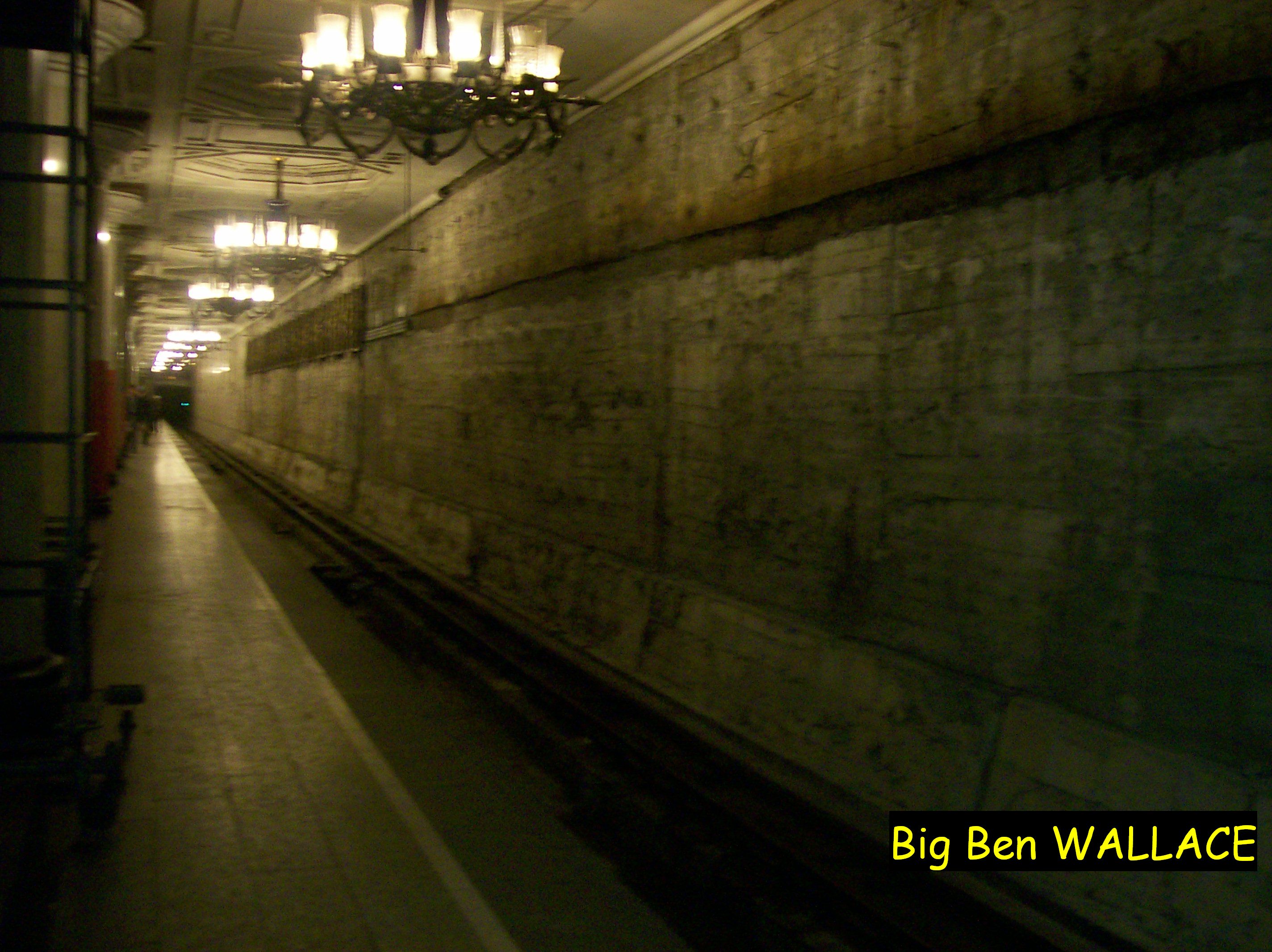

И ещё одна фотка..

Сообщение Gaika »
вот пятна
явно что-то течет...
Hellsinger
Сообщения: 217
Зарегистрирован: 22 янв 2005, 02:25
Откуда: Санкт-Петербург, м.Политехническая
Сообщение Hellsinger »
Ничего себе пятна. Так замазано, будто протекало нехило так.
