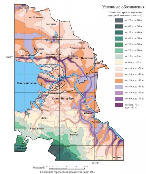

p.s. если не ошибаюсь, размыв идет с востока на запад чуть севернее Лесной. Проектная линия его, получается, не задевает сейчас, тк после Лесной-2 будет резкий поворот на юг вдоль Полюстровского

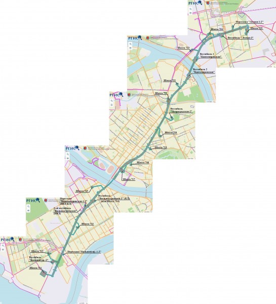

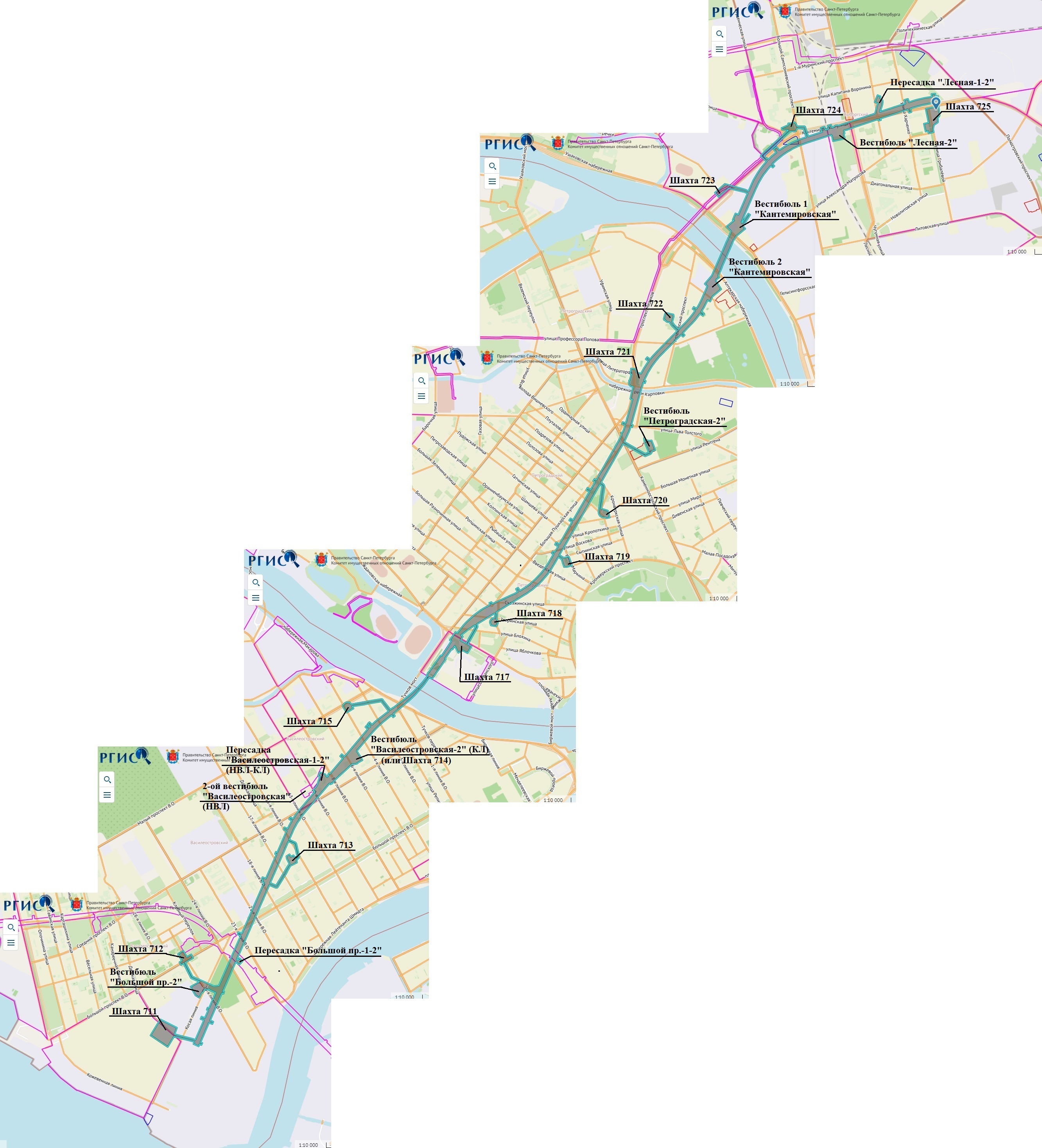

Randy писал(а):Gleb, спасибо за прекрасную склейку, только поясните пожалуйста, словами для тупых )) где на ней актуальные вестибюли Кольцевой?
Alexsey писал(а):А более подробной нет схемы планировки станций с выходами и переходами. Непонятно, как на Петроградской переход будет? Торец в торец? С Кантемировской выходы на обе стороны невы?
С учетом схемы djtonik'а местоположения шахт и вестибюлей примерно такое получается (нумерация может не совпадать):
Не понятно по выходу "Василеостровской-2" (КЛ): третий выход с двух станций "лепить" в одном районе наверно роскошь. Возможно выход с "Василеостровской-2" (КЛ) будет совмещен со вторым выходом "Василеостровской" (НВЛ).

Спасибо ещё раз! А шахта 721 и вестибюль Петроградской-2 точно не перепутаны?
Тоже так показалось.
Интересно, откуда такое количество шахт?
Вступили в действие какие-то новые нормы?
Почему ЛМГТ в этом плане вёл себя скромнее?
Это ж целых 4 шахты между Спортивной и Петроградской!

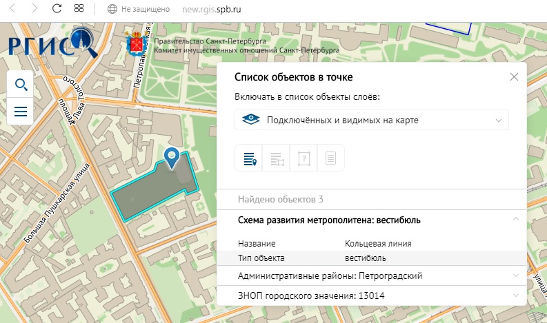

Randy писал(а):Спасибо ещё раз! А шахта 721 и вестибюль Петроградской-2 точно не перепутаны?
Возможно, но: первое - он тогда будет очень близко к южному выходу "Кантемировской", второе - я опирался на карту на сайте РГИС, где вестибюль показан именно там.

Kenny
Сообщения: 408
Станция метро: Спортивная-1
Сообщение Kenny »
Неудачное расположение вестибюлей, особенно Кантемировской-2. При удачном расположении она могла бы существенно разгрузить Петроградскую. В данном проекте, станция будет обслуживать лишь работников ЛЭТИ и Ботсада, а жители новых микрорайонов на проспекте Медиков, продолжат штурмовать 31 троллейбус.

Сообщения: 1398
Сообщение Mill »
Kenny писал(а):жители новых микрорайонов на проспекте Медиков, продолжат штурмовать 31 троллейбус
Не, он там на этом участке не перегружен и благополучно справляется (иногда езжу, но чаще пешком хожу). Там еще 128 и 185 автобусы есть.
Хотя я тоже не понимаю, зачем станцию отодвинули от проспекта. Было бы логично разместить оба вестибюля "Кантемировской" по обе стороны от одноименного моста - там пассажирам явно удобнее будет. А так южный выход - ну, еще куда не шло, а вот северный - вообще "в никуда", на набережную.

Сообщения: 2218
Для "Кантемировской" предполагается коридор с траволаторами, как на "Спортивной"?
Зачем на Кантемировской так сдвинули трассировку и расположение выходов, интересно? Северный, на правом берегу, выходит на бессветофорную магистраль безо всякого общественного транспорта а до собственно Кантемировской улицы надо идти пешком мимо несущегося шумного потока автотранспорта, по левобережному непонятно, но там либо также выход к набережной либо на второстепенную улочку - вангую, что станцию вообще в первом участке открывать не будут и оставят "на проход" а даже когда откроют - значительного потока там не будет ибо несмотря на наличие новых ЖК сделать от них подвоз транспортом к метро будет трудновато без пересмотра концепции набережной от автомагистрали к нормальной улице с озеленением и ОТ.

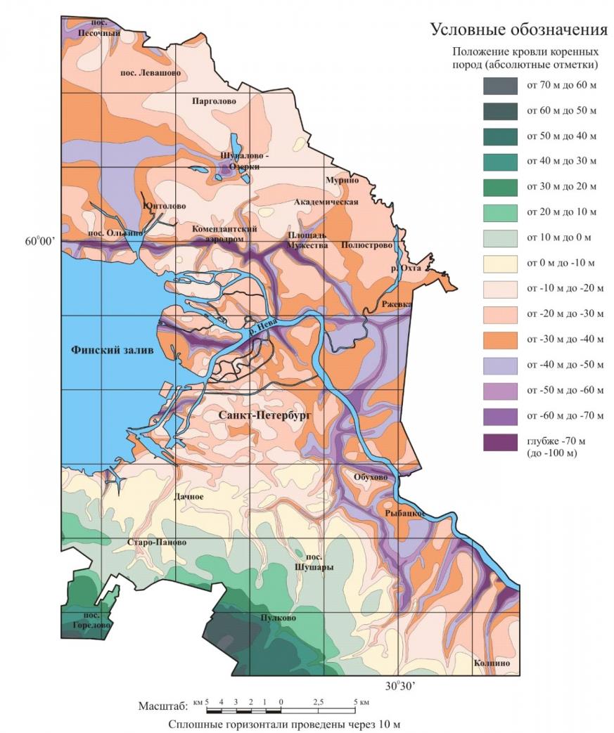

Igorix писал(а):если не ошибаюсь, размыв идет с востока на запад чуть севернее Лесной. Проектная линия его, получается, не задевает сейчас, тк после Лесной-2 будет резкий поворот на юг вдоль Полюстровского
Ну, всё-таки не чуть севернее Лесной, а чуть южнее площади Мужества. Кстати, после Лесной-2 планируемая линия тоже поворачивает вместе с "размывом" (древнем руслом Невы) на юго-восток, но идти они будут, насколько я понимаю, примерно параллельно.
Положение кровли коренных осадочных пород
