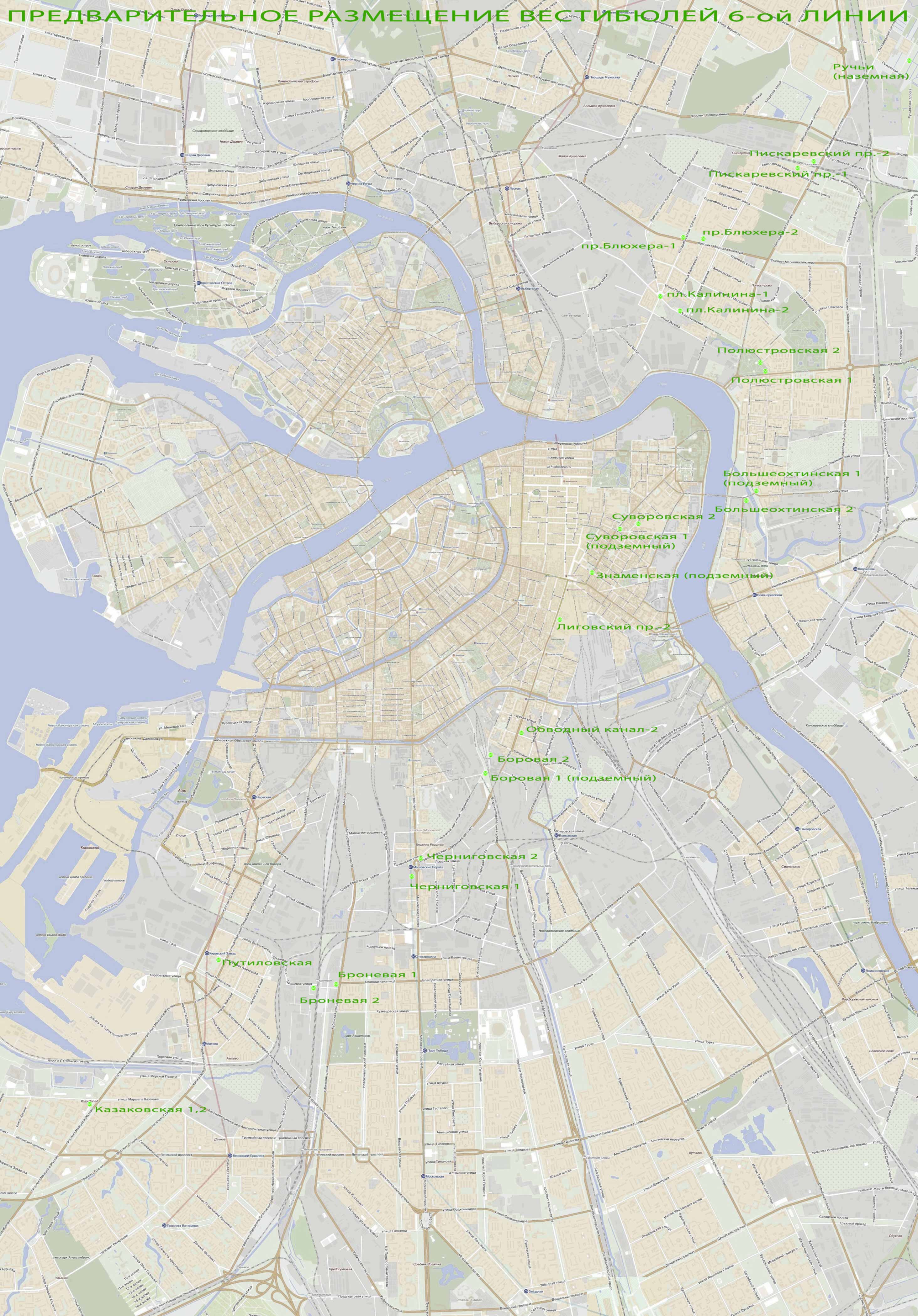

Михаил, почему на карте не прорисовали расположение вестибюлей далее Полюстровской до Ручьёв?

Михаил К писал(а):Михаил, почему на карте не прорисовали расположение вестибюлей далее Полюстровской до Ручьёв?
Потому что:
а) Эти станции построят ой как не скоро и все успеет много раз измениться.
б) в отличии от участка от Казаковской до Черниговской по всем остальным станциям предпроектных проработок нет, и достоверность их размещения именно так, как показано на карте - меньшая, чем проработанного участка.
в) Банально те вестибюли не так интересны, как обозначенные станции. Но если надо - могу выложить и все остальные

Обновленная карта по всем всестибюлям. По станциям южнее Казаковской никаких данных нет.
Не совсем понятно расположение ст.Ручьи ("территория восточнее д. 141-161 по Пискаревскому проспекту"), т.к. по генплану, хоть там и есть территория под транспортное стр-во (чуть южнее, чем я показал), но в таком случае до депо пути будут проложены через зону жилой застройки. Депо я предполагаю(!), предполагается в ~800-1000 м на северо-запад от развязки КАД-Пискаревский. Короче, и генплан сырой и резервирование территорий тоже сырое.
