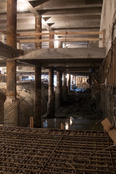

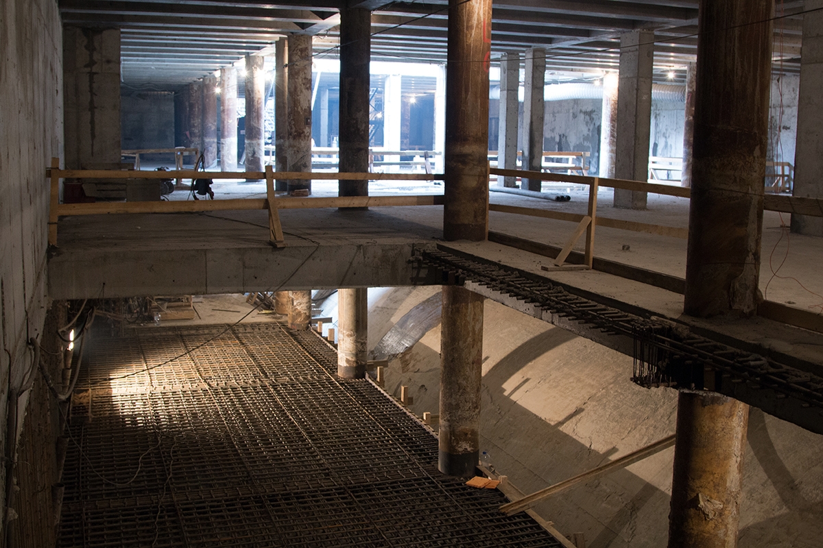

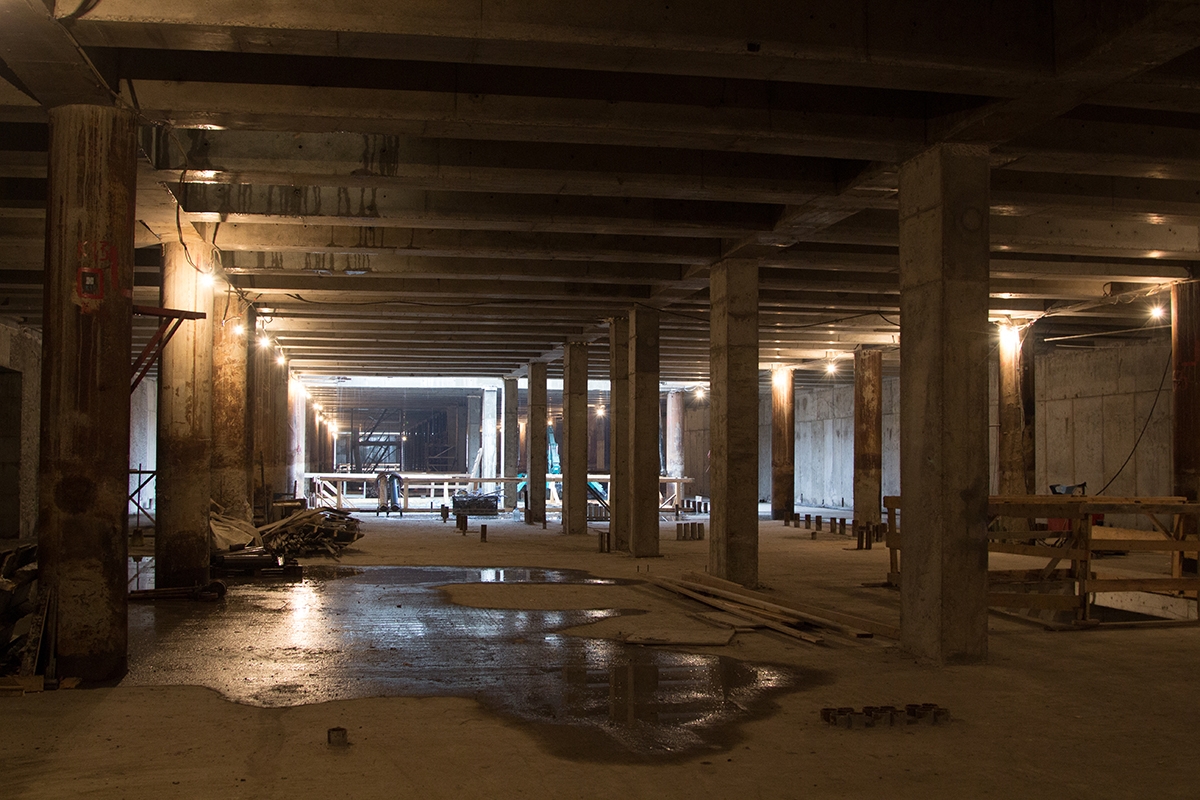

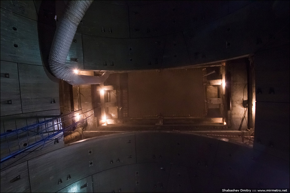

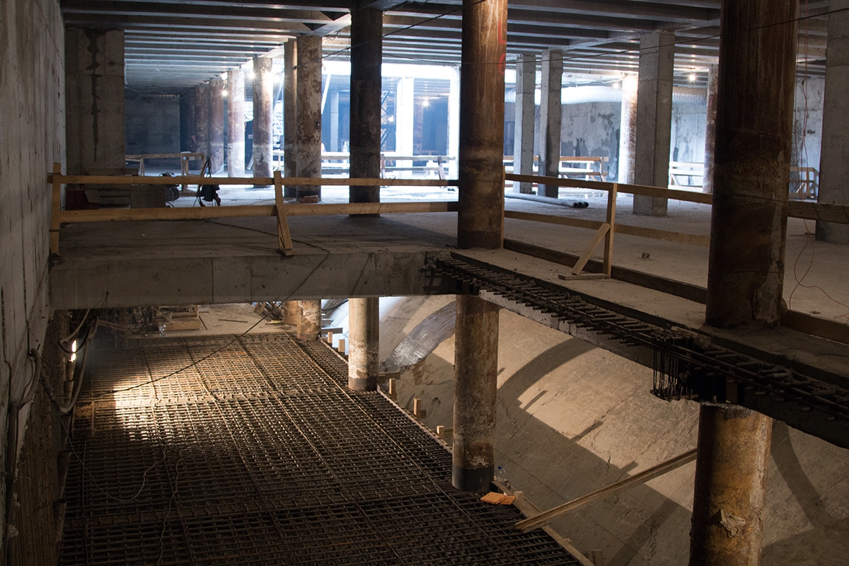

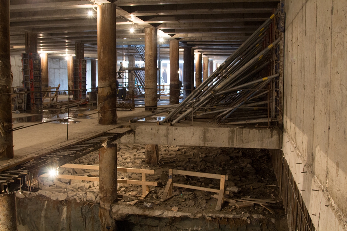

Небольшой фоторепортаж со станции:
Верхний этаж
Верхний этаж
Вид с верхнего на промежуточный этаж

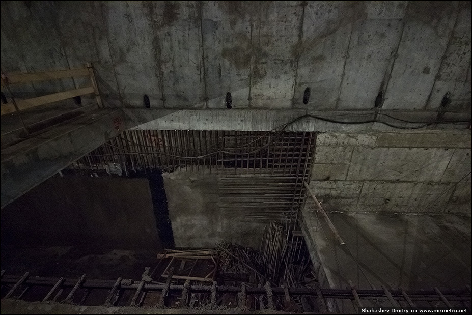

Монтажные проемы
Монтажные проемы

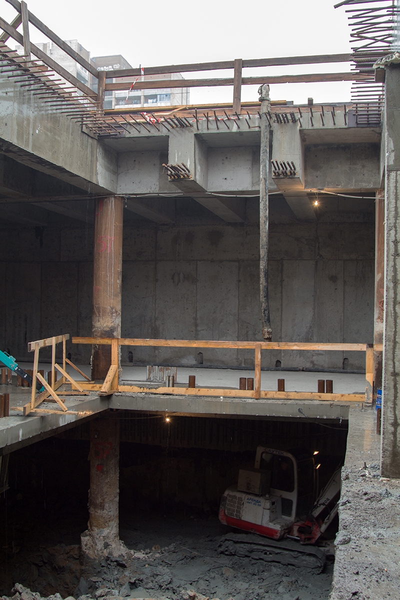

Бетонирование стен сверху, разработка грунта ниже

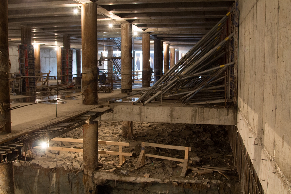

Подготовка к устройству боковых пролетов перекрытия промежуточного этажа

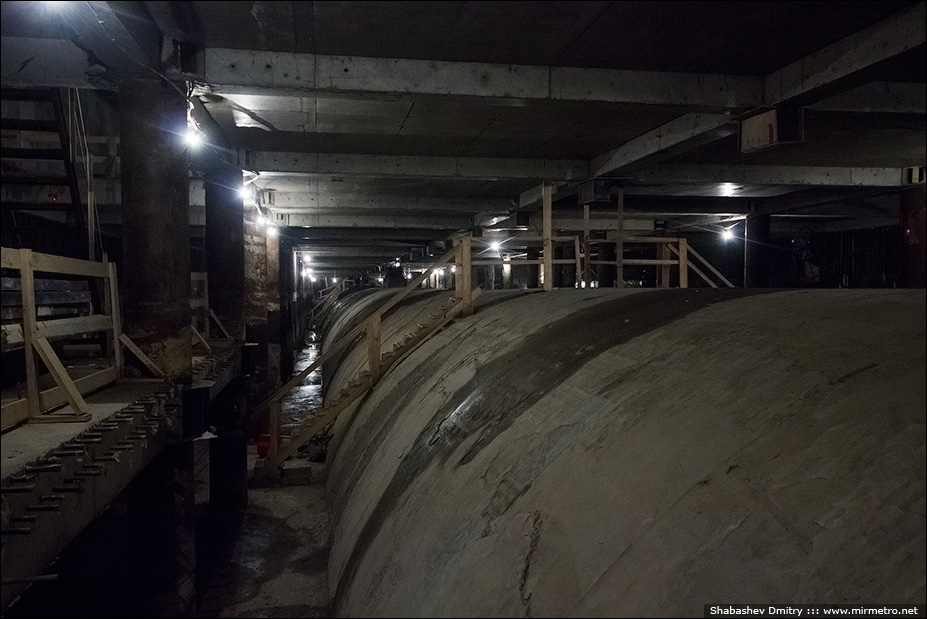

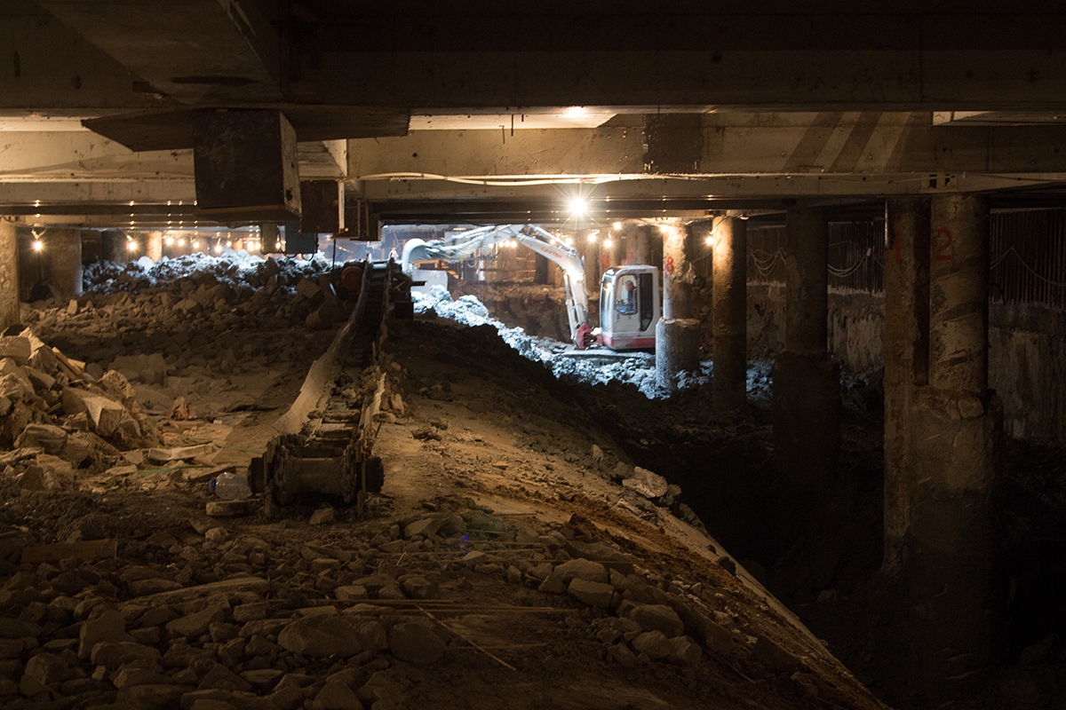

Разработка грунта с оголением обделки двухпутного тоннеля

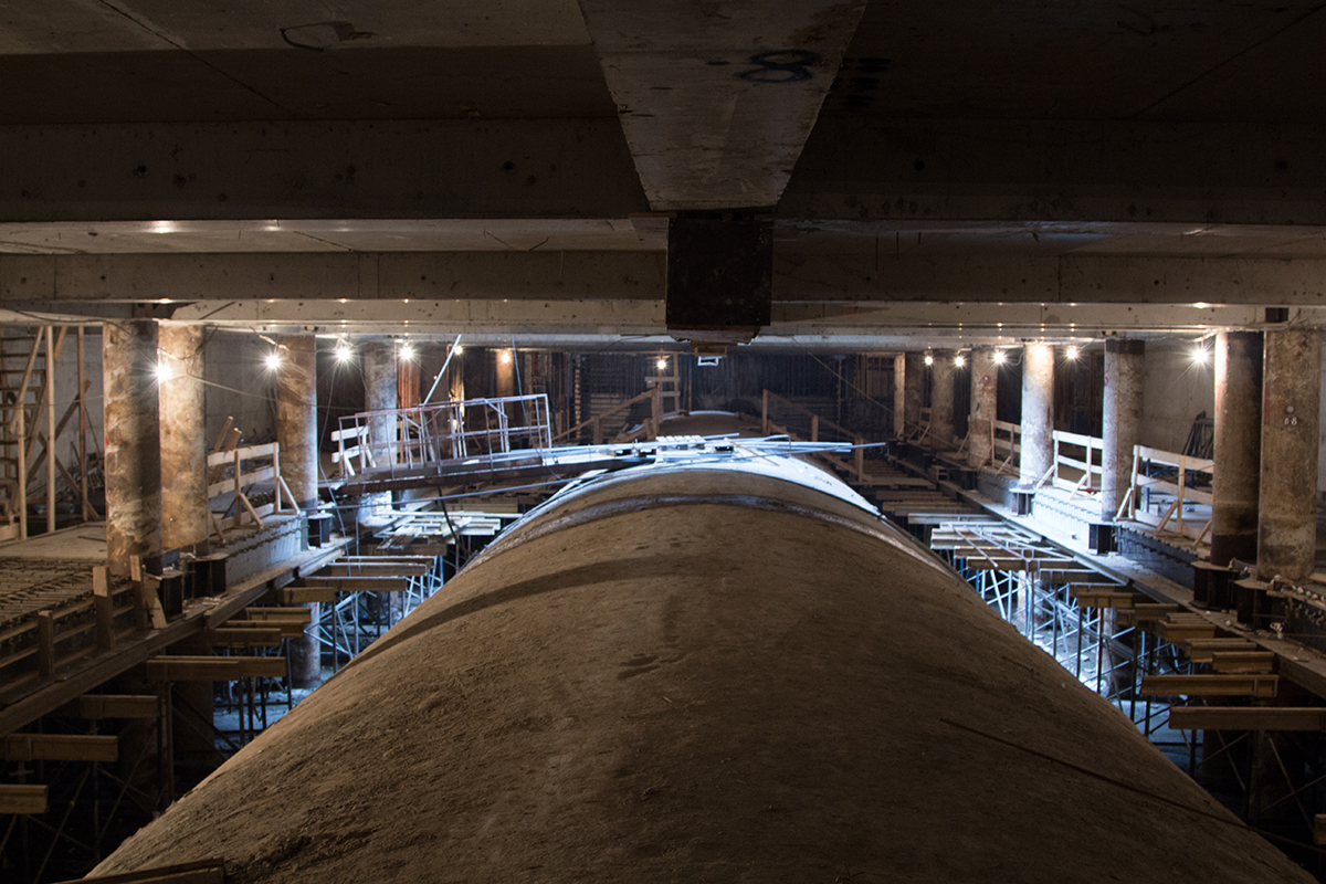

Участок уже готового перекрытия в боковых пролетах технического этажа

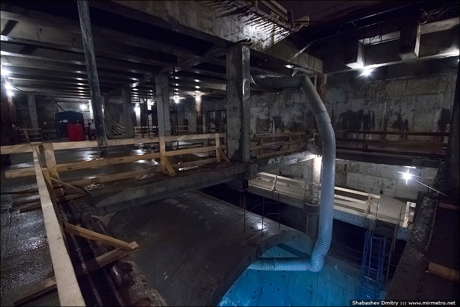

И еще просто один снимок

Вскрыли двухпутный тоннель на станции
Сообщения: 4133
Закончили видимо бетонировать путевой бетон и верхнее перекрытие на перегоне "Дунайская"-"Слава" и работы на станции теперь не помешают.
До путевого бетона еще далеко: жесткое основание тоннеля не забетонировано до проектной отметки.

Обделку тоннеля будут разбирать или раздолбают отбойником?
Сообщения: 1721
Станция метро: Приморская
Сообщение Manhattan »
Говорили о возможности повторного использования этих тюбингов для станций которые будут строиться (Беговая или Новокрестовская).
А вот фотки процесса разборки было бы интересно увидеть.

Ну, снаружи то мало что меняется, интересно, как там прогресс внизу.
И таки-интересно, как разбирают обделку двухпутного туннеля?

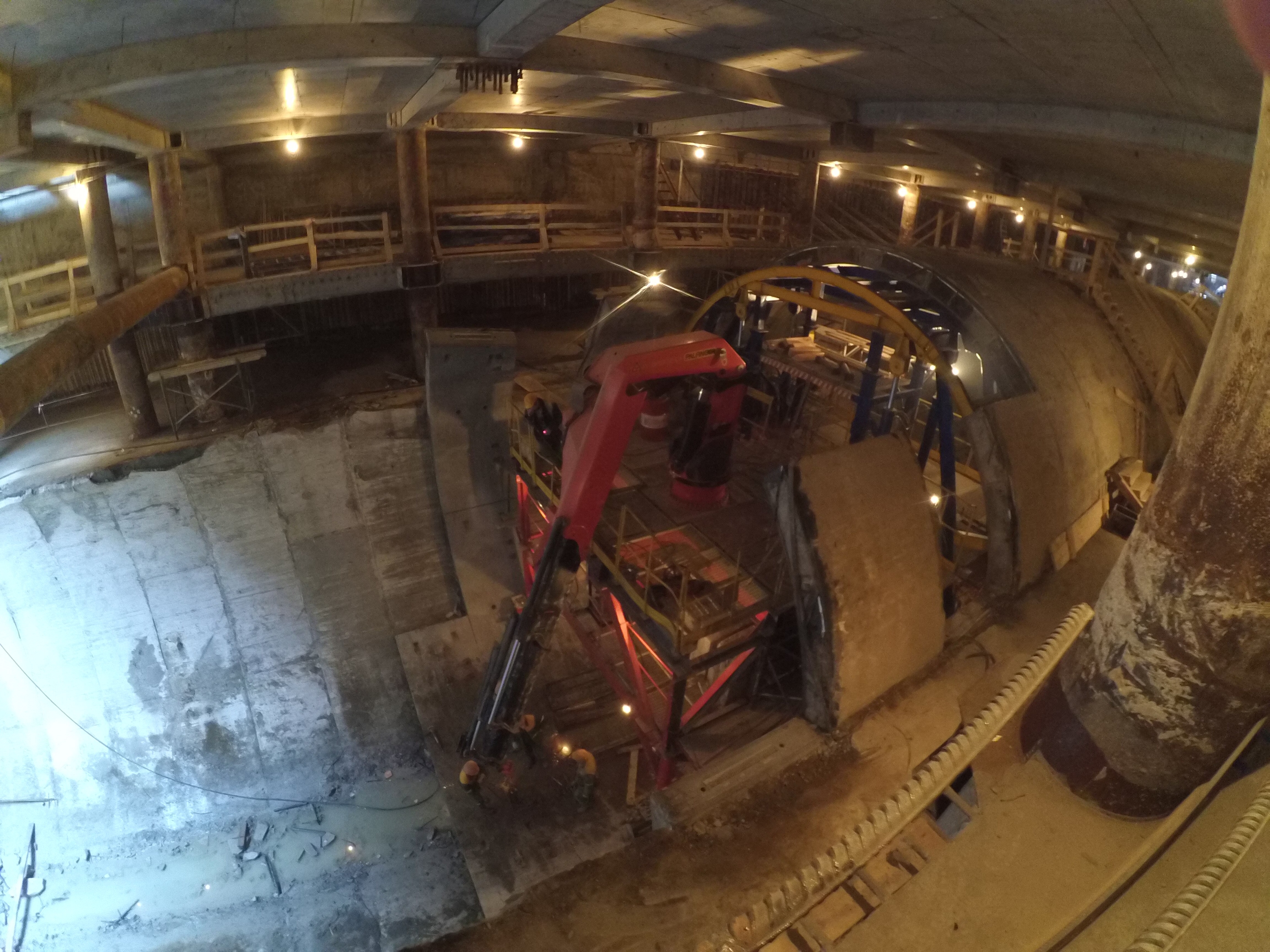

Metroschemes, обделку разбирать пока не начали. Сделали пока лишь технологический проем, в который опустили лестницу для доступа туда рабочих. А для разборки обделки сооружают специальную раму с домкратами, которые будет разжимать обделку наружу и в тоже время поддерживать обделку, что даст возможность свободно вынимать шпильки, которыми связаны между собой блоки обделки. После чего блоки будут выдаваться на поверхность.

Рама для демонтажа блоков обделки

Получается, нижние тюбинги тоже вытаскивают? А я почему-то думал что их там оставят, зальют бетоном основание как в тоннеле и все.
А если их вытаскивают, то может и станцию еще углублять будут?
