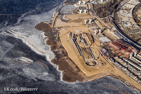

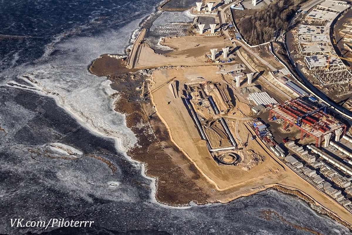

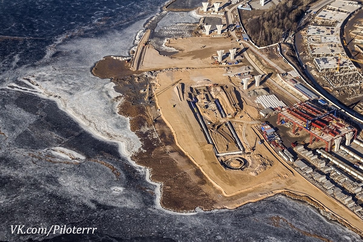

Что-то не пойму.
Станцию с заделом под вторую станцию строят, или нет?

Нет, форшахта только под одну станцию (НВЛ). Вторая станция будет левее.
А круглый "бублик" - это форшахта демонтажного котлована. Через него будут выдавать узлы ТПМК, после окончания проходки двухпутного тоннеля у "Приморской".

Интерсно, а почему решили дополнительно строить форшахту демонтажного котлована на Новокрестовской? Через стартовый котлован уже будет никак не вытащить узлы ТПМК?

Может из-за того, что будут заливать путевой бетон? Вроде как обсуждалось в ветке про ФР

Manhattan писал(а):Интерсно, а почему решили дополнительно строить форшахту демонтажного котлована на Новокрестовской?
Чтобы заниматься сооружением нижних ярусов станций и обустройством внутренних конструкций тоннеля (жесткое основание, перекрытие вентканала, пути), не дожидаясь, пока будут закончены работы по демонтажу ТПМК: ведь на его демонтаж месяца 2-3 потребуется, а времени - итак в обрез.

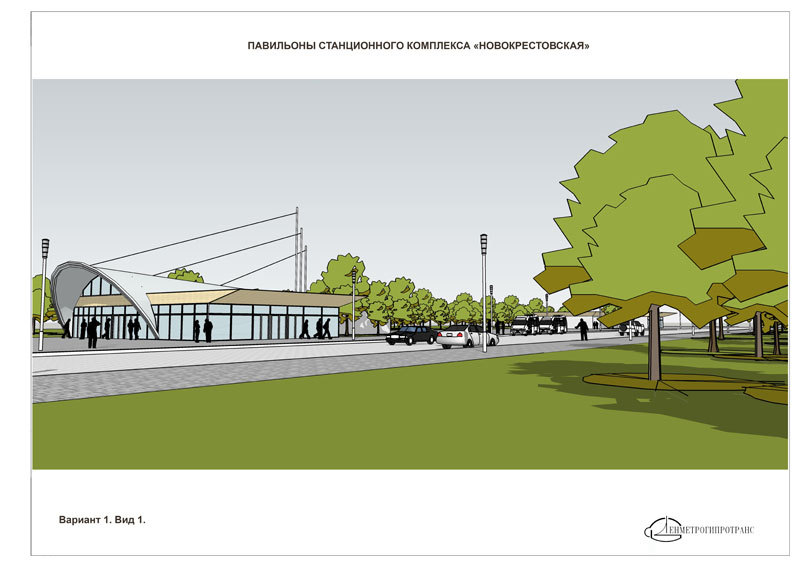

Вестибюль планируется сделать полностью подземным.
Станция метро "Новокрестовская" будет иметь подземный вестибюль по типу станции "Проспект Ветеранов". Снаружи будут располагаться только гранитные парапеты. Об этом рассказал заместитель председателя Комитета по развитию транспортной инфраструктуры (КРТИ) Александр Комиссаров.
К настоящему времени уже подготовлена площадка под строительство станции. "Новокрестовскую" предполагается сделать станцией мелкой закладки глубиной 25 метров. В мае планируется объявить конкурс на строительство объекта, а заключить контракт - в конце лета. 1 июня 2018 года станцию хотят сдать в эксплатацию. Из городского бюджета на возведение станции выделено 14,5 миллиардов рублей, остальные средства поступят из федерального бюджета, передает "Росбалт".

Nikdoge, журналисты как всегда путают понятия и называют подземным вестибюлем платформу станции. Так что информация из статьи не противоречит варианту наземного вестибюля, как на приведённой вами картинке.
Другое дело, что по информации, которая проскальзывала на этом форуме, станция «Новокрестовская» будет аналогичной станции «Дунайский проспект» — то есть мелкого заложения с боковыми посадочными платформами, то есть как в «Купчино» и других наземникках. Таких станций в нашем городе таких пока нет, а и из действующих аналогов, да, «Проспект Ветеранов» конструктивно ближе всего.

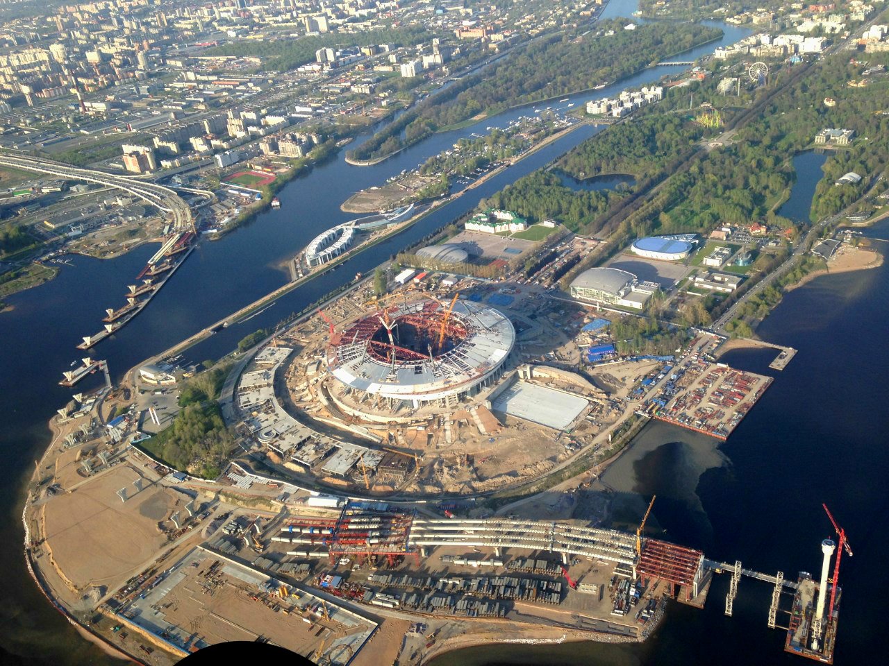

Фотография от 2 июля с дружественного форма (ветка по ЗСД)

все насыпь закончили?

Теперь будут ждать, когда утрясётся грунт, или сразу к строительству приступят?

Теперь будут ждать подведения результатов конкурса на строительство.
