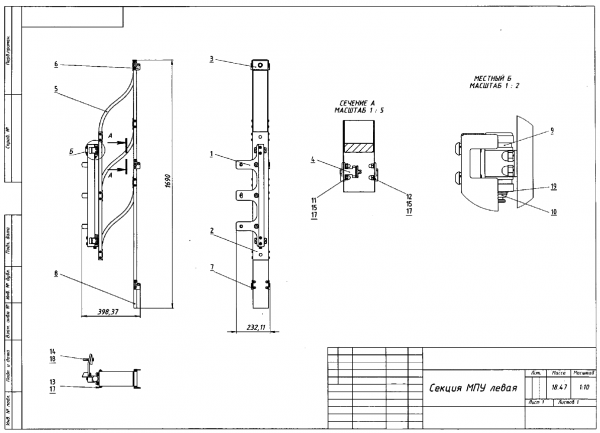

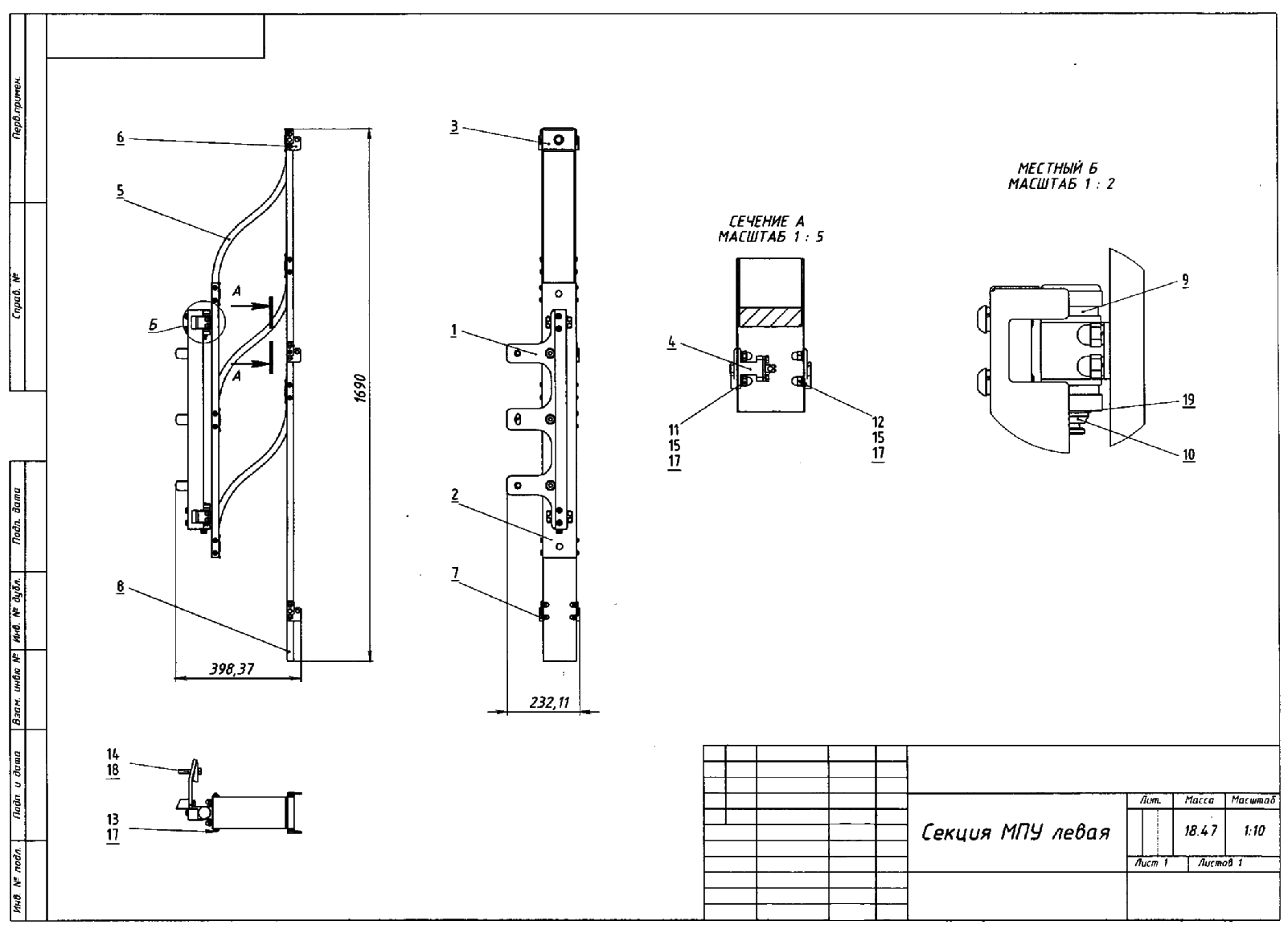

Не совсем верно, поскольку на тех вагонах, где установлены междувагонные стяжки по бокам, вагоны практически не раскачиваются, поскольку колебания ими гасятся и весьма эффективно.
Сообщения: 5190
Re: 81-556/557/558 «НеВа»
vartal
Какие еще стяжки, имеете в виду устройства МПУ желтого цвета?
Вы уже пробовали эту ересь в комментариях чьего-то ЖЖ культивировать, а здесь не надо.
Данные устройства колебания не гасят, а предназначены исключительно для защиты от падения пассажиров в межвагонное пространство. Резиновые упругие элементы необходимы для обеспечения нежесткой связи между вагонами при движении, проследовании кривых и пр. Будь от этих устройств какой-либо демпфирующий эффект, это было бы замечено на вагонах НеВа, на которых МПУ также смонтированы.
