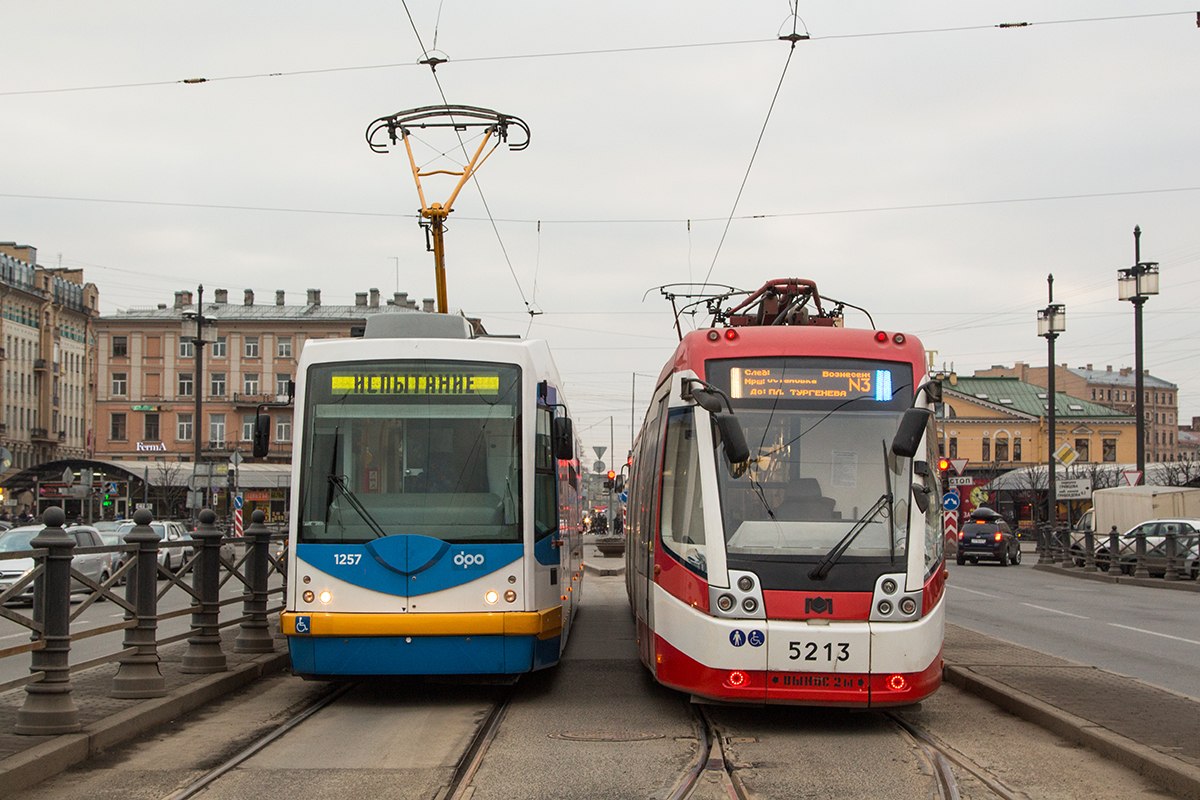

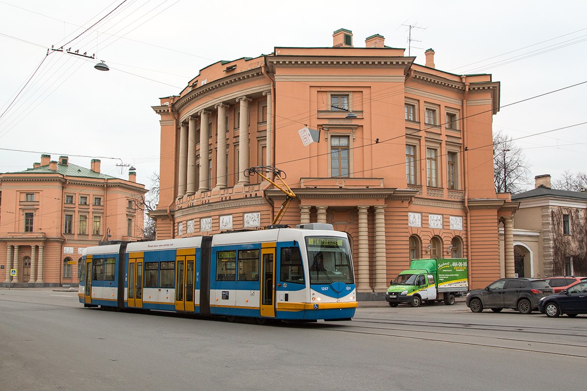

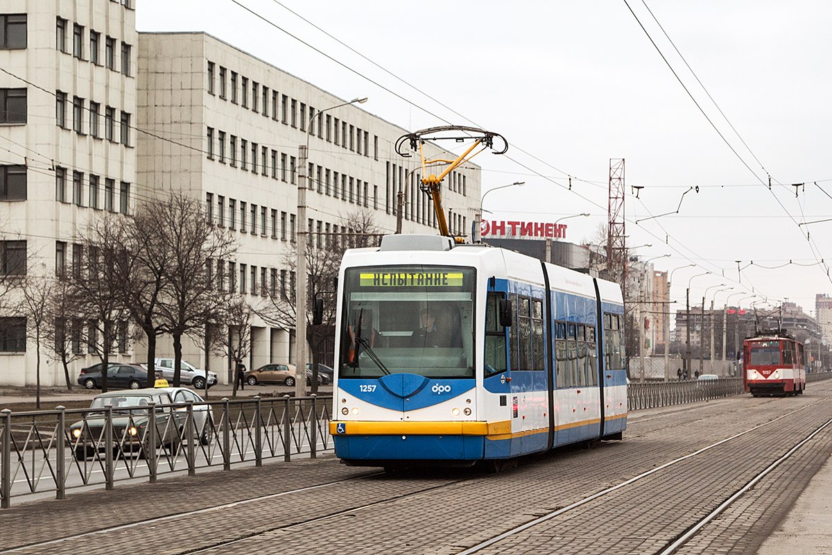

А что это за трамвай?NoNAME писал(а):Смотрится хорошо. Вполне замена ЛВС-86 я считаю.

vartal писал(а):А что это за трамвай?
Inekon TRIO type 01. Он у нас в гостях(испытания 2-3 месяца). Чехи за свой счёт решили испытать свой 10-летний вагон в наших условиях. Испытания закончатся, вагон вернётся домой в Остраву.
- Сообщения: 8283
Чешский трамвай из Остравы. 10 лет ему.vartal писал(а):А что это за трамвай?
(Ответили уже).
Он же Inekon Trio, он же Škoda 10 T и даже кажется Siemens для кого то его собирал..
Конкретно то что на фото Inekon Trio из Остравы бэу для обкатки и посмотреть как ведут себя такие вагоны на наших путях.
