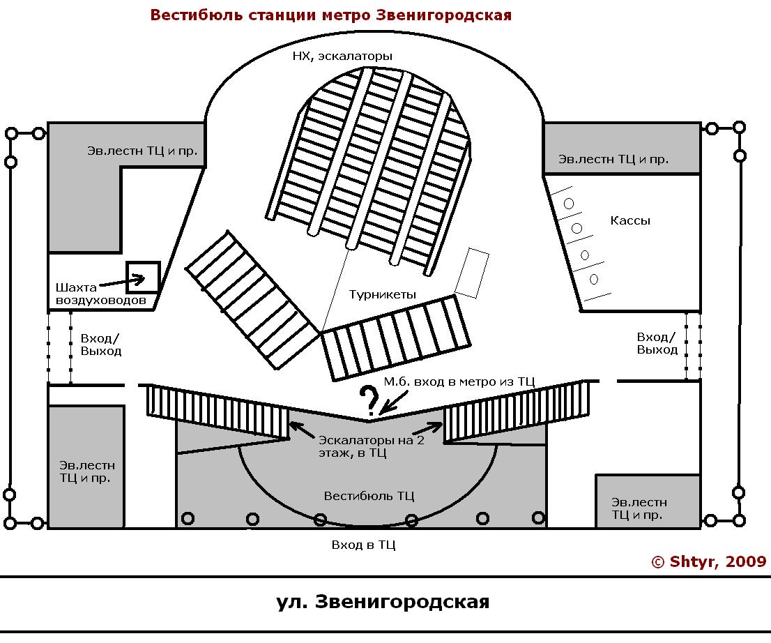

Посмотрел сегодня проект вестибюля, выкладывать мне его нельзя в чистом виде, поэтому выложу простейшую перерисовку в Пейнте
Что-то захотелось мне изобразить это
По поводу перекрытий - действительно, в проекте на втором этаже отверстие в центре, с него видно эскалаторы, перед ним ограждение металлическое высотой в метр. Справа и слева там торговые зоны, так что обзор наверное останется не по всему кругу... Но он точно будет, т.к. там запланирована "галерея для обслуживания осветительных приборов метрополитена". На третьем этаже, как я уже говорил - кафе, на месте этого овального отверстия, на всех этажах выше - открытый обзор до стеклянного купола.
Серым цветом я пометил территорию, не относящуюся к метрополитену (например, эвакуационные лестницы из ТЦ и всякие подвозы для загрузки товаров). Что такое "шахта воздуховодов Ленметрогипротранс" я не понял, но отметил - она выходит на крышу. В центральном входе в ТЦ есть некоторая непонятная вещь, судя по всему какая то заготовка под прямой вход в метро, т.к. там отмечены ограждения (чтобы закрывать на ночь видимо). Остальное думаю понятно из рисунка и комментарии на нем, всякие служебные помещения и сан.узлы рисовать я не стал

Ересь какая... Заходишь, кассы сбоку где-то... А потом назад возвращаться к турникетам. Люди будут сталкиваться.

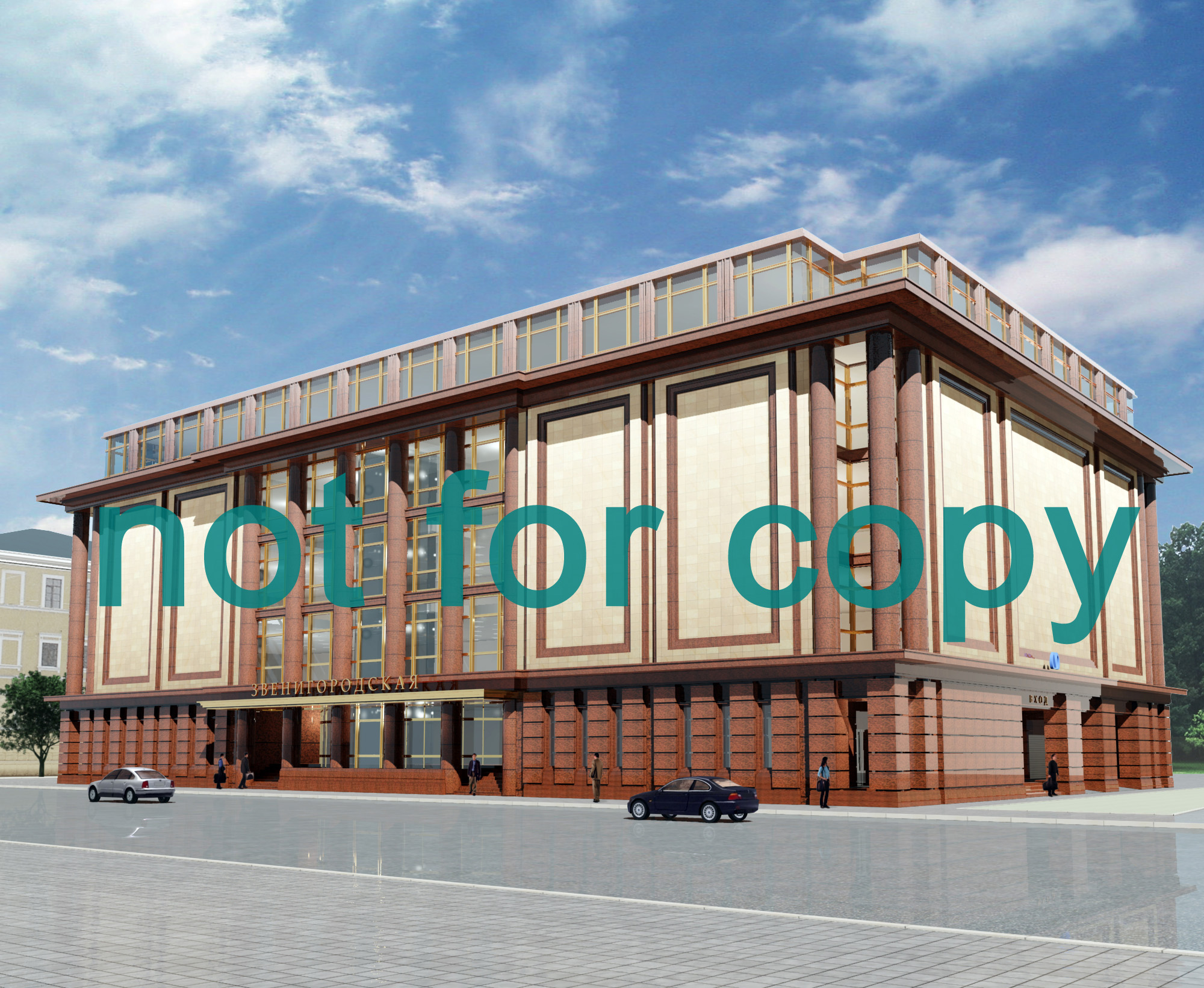

Ну, во-первых там места побольше, чем у меня нарисовано, я масштаб не особо соблюдал ) А во-вторых, думаю вход все-таки будет с правого торца здания, как нарисовано вот на этом рендере:

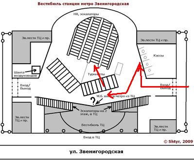

Я про это и говорю. Схема движения людей будет такой:
- Zvenik.JPG (31.22 КБ) 4272 просмотра

А, в этом плане да, согласен, не очень удобно. А если еще и выстроиться длинная очередь за жетонами, то они будут мешать, тем кто идет в метро прямо и уже имеет проездной. Да и с другой стороны вдоль стены наверное банкоматов и платежных терминалов понаставят - это тоже наверное может мешаться на ходу (там где правый эскалатор из вестибюля ТЦ).

всё правильно, очередь от касс должна быть в стороне от прохода
вот только где всякие служебные помещения метрополитена? в подвале выходит...

Очередь от касс будет поперёк тех людей, кто идёт от входа сразу в метро. Посмотрите, что бывает на Петроградке.

4pet Большинтво служебных помещений распологаются в подвальной части вестибюля.
djtonik Врядли в этом вестибюле будет большой пассажиропоток.
