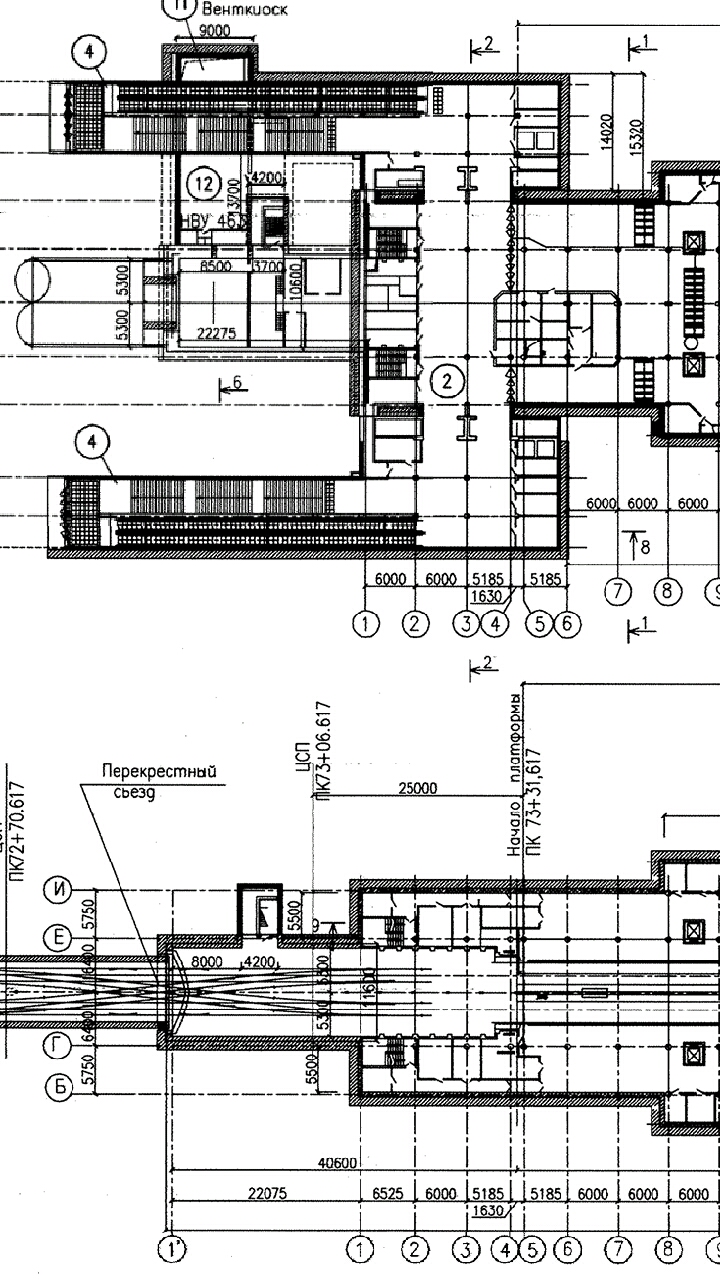

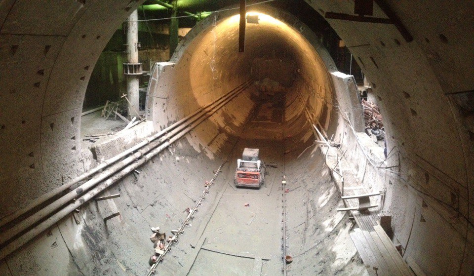

Проем под выход на фото расположен именно в осях 1-5.
Пунктир - это конструкции 463-го "ствола"
Re: Беговая (Улица Савушкина)
Если точнее - узел примыкания НВУ-463 к двухпутному тоннелю.
Значит узел примыкания к двухпутному тоннелю удлинили от оси 1'-1 до 1'-4.
А проёмы скорее всего перенесли в оси 1-3.
Я скорее всего ошибаюсь.
Но есть одно "но".

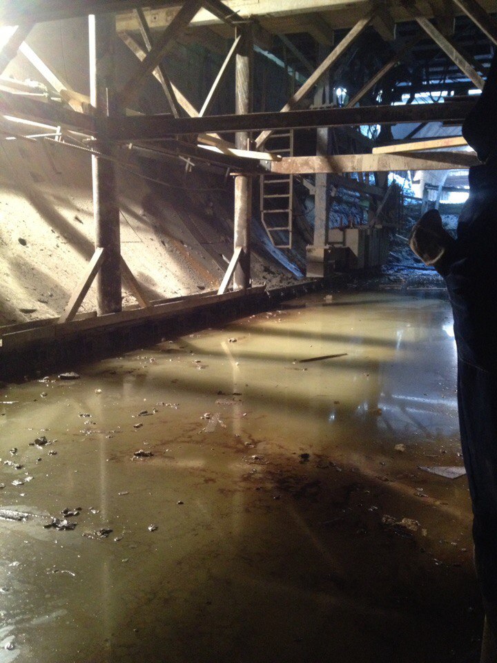

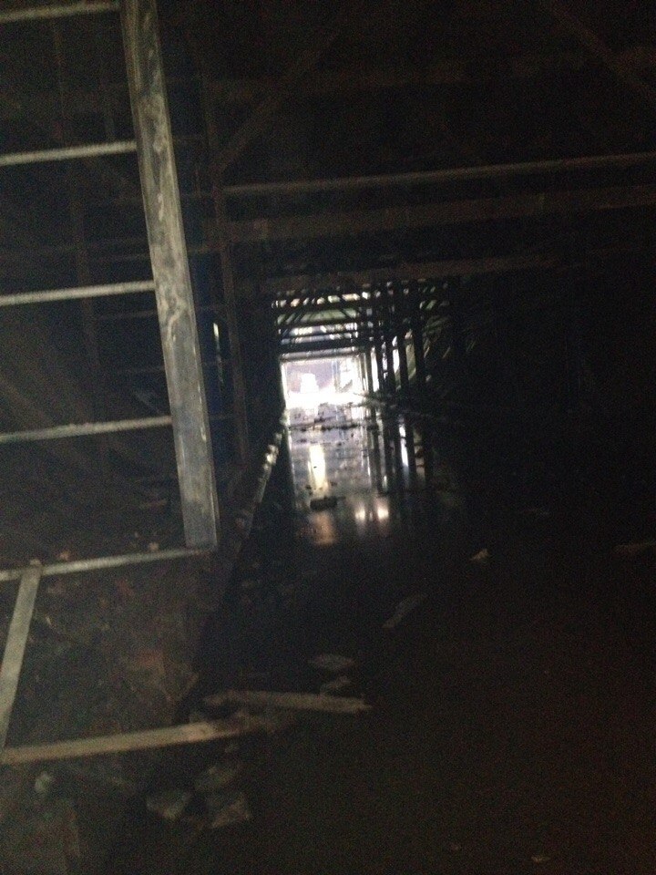

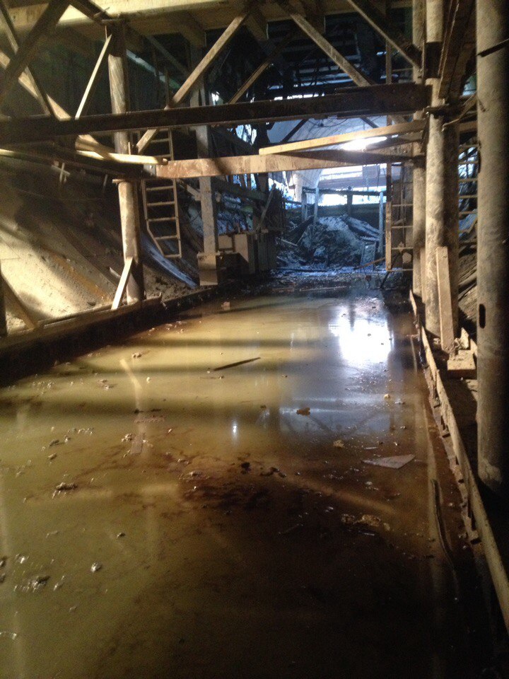

На последней фотографии точно часть узла примыкания к ДТ и НВУ с проёмами выхода на поверхность, т.к.тименно здесь примняются расстрелы, нет свай колонн, да и визульно она уже.
Но самый главный аргумен - что в той части, что на чертеже в осях 1-5, уже давно залиты плиты +15.900 и +10.400.
Либо на фотографии не проёмы выхода.

Сегодня залит первый участок плиты перекрытия на отм. +6.4 (оси 16-20)
71-153, спасибо за информацию.
Но хочется знать точно, залили полностю плиту в осях 16-20 и В-Ж, в том числе и над разобранным двухпутным тоннелем?
71-153
Сообщения: 303
Зарегистрирован: 20 май 2007, 17:29
Станция метро: Бухарестская
Сообщение 71-153 »
Пока залит пролет только над двухпутным тоннелем, через пару дней зальют и бока.
Интерсно, на что опирается опалубка, на двутавры и леса, или только на леса?

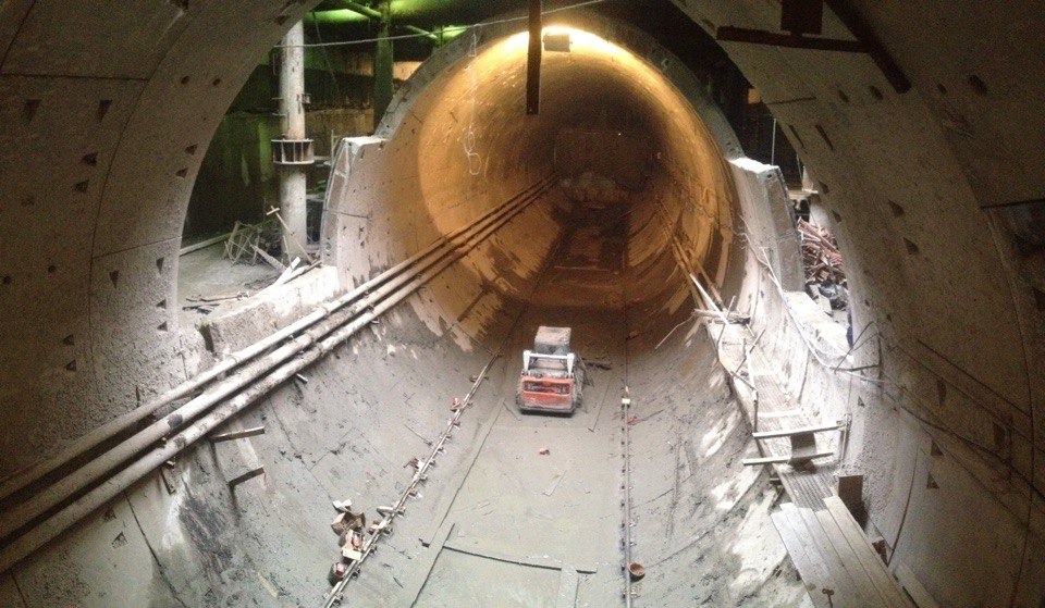

Жалко, что станция обделена частым освещением сроительства.
По неподверждённой информации уже разбирают лоток двухпутного тоннеля.
На сколько я понял, в кадре передвижная опалубка на рельсовом пути!
Фотографии довольно свежие.
