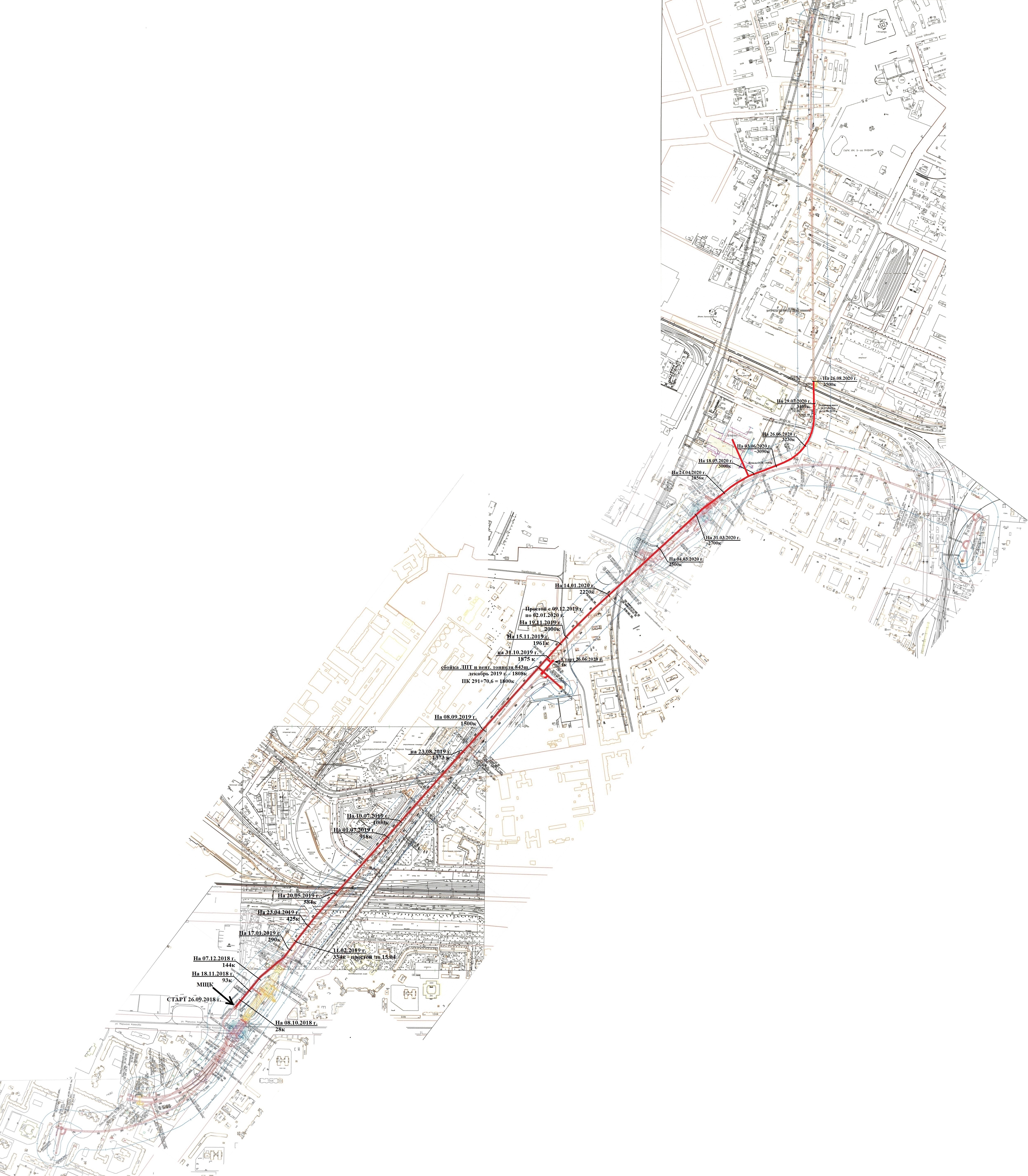

Фуфсяк писал(а):строительство ССВ 1-6 продолжается, установили кольцо №3500, прошли ЗСД, до финиша осталось 1400 метров.
Если точнее, осталось - 1465 метров.
