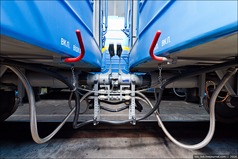

Извините, а что за "труба" соединяет вагоны Невы внутри состава, и почему используется не сцепка Шарфенберга?
Сообщения: 8284
Re: 81-556/557/558 «НеВа»
Зачем использовать дорогую автосцепку, если она не используется по назначению?
Nikdoge писал(а):Извините, а что за "труба" соединяет вагоны Невы внутри состава, и почему используется не сцепка Шарфенберга?
Жёсткая сцепка это. Позволяет избежать продольные колебания при разгоне и торможении вагонов. В случае с НеВой очень полезно, поскольку не все вагоны моторные. Кстати Юбожество имеет обычную сцепку Шарфенберга, так что вот у него как раз вагоны и будут «наскакивать» друг на друга.

А эта жёсткая сцепка у вашей НяВы, название которой вы не коверкаете, не усложняет сцепку/расцепку вагонов при необходимости?
А зачем нужна сцепка-расцепка внутри состава на линии? Ведь, в случае неисправности состав уберут в депо. А при обслуживании в депо - принципиального значения не имеет.
Для сцепки со вспомогательными поездами есть шарфенберги на головных вагонах.
И межремонтные пробеги у НеВы больше.

andreev писал(а):сцепку Шарфенберга, так что вот у него как раз вагоны и будут «наскакивать» друг на друга.
Разницу точно дает сама сцепка, а не поглощающий аппарат? Сцепка Шарфенберга вроде как задумывалась имеющей минимальный зазор.

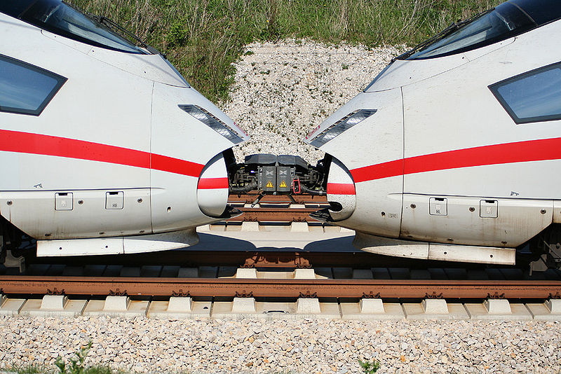

авп писал(а):Аналогичное соединение имеют и секции электровозов ЧС-6 и ЧС-200 той же "Шкоды".
Почти все скоростные поезда в РФ имеют (и ЭР-200 имели) между собой шарфенберг. Как и у Сапсанов. И их двоюродных братьев ICE всех поколений в Германии. И (могу ошибаться) у французских TGV тоже.

Помимо НеВы, модернизанты Е-образных в Киеве тоже теперь на "трубе" видимо из-за той же причины. Более того, каждый состав - единое целое. Вагон просто так не выцепить. Отказывает вагон, снимается весь состав. Поэтому вдовойне нет смысла ставить шарфенберга.
NeoNavigator
Сообщения: 1369
last_fm: NeoNavigator
Откуда: SPb
Сообщение NeoNavigator »
Можно ещё и Славутич вспомнить. А кстати, какой принцип работы такого с/у? Судя по фото можно предположить, что на концах с/у имеются фланцы, которые для зацепления охватываются хомутом, состоящего из двух частей соединяющихся болтами?
