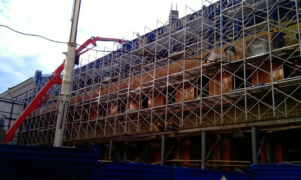

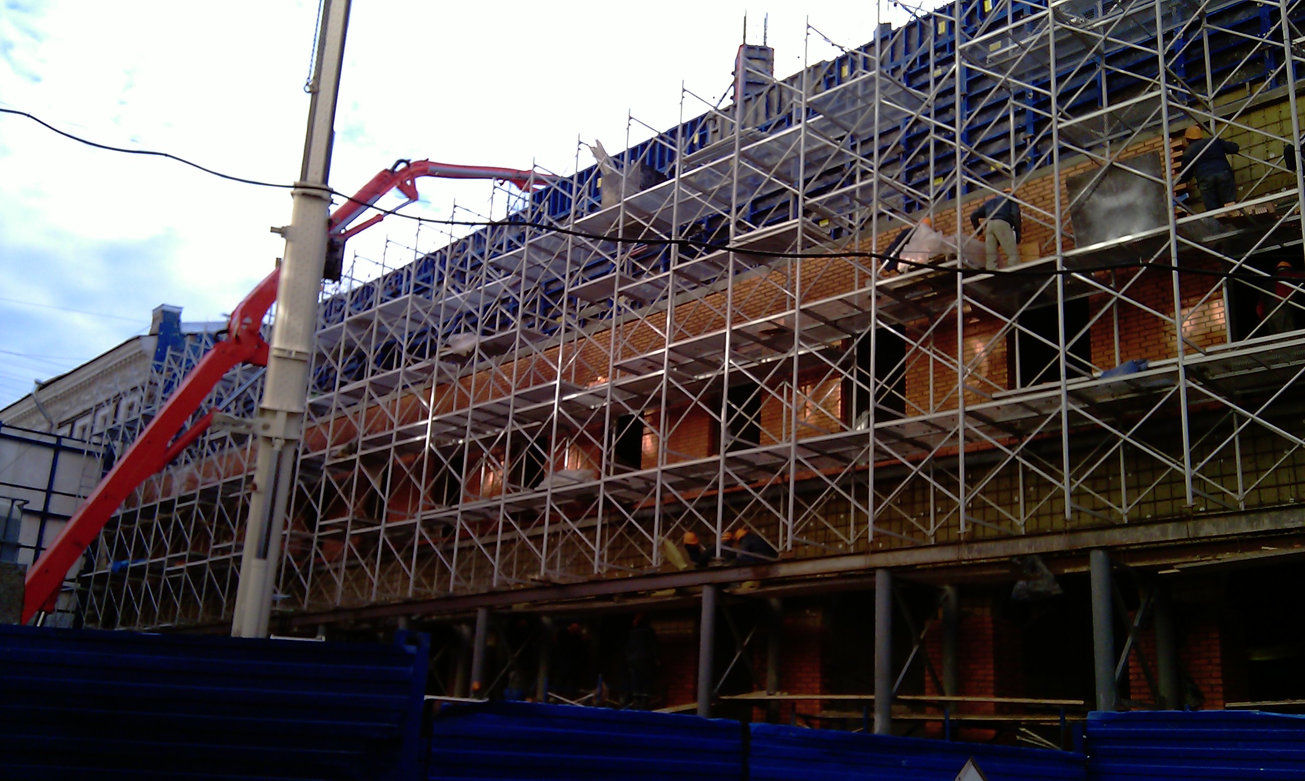

в 23 , работают 2 крана и еще один большой автокран помогает опалубку закидывать , скорость работ поражает (а бетон успевает набрать прочность?)

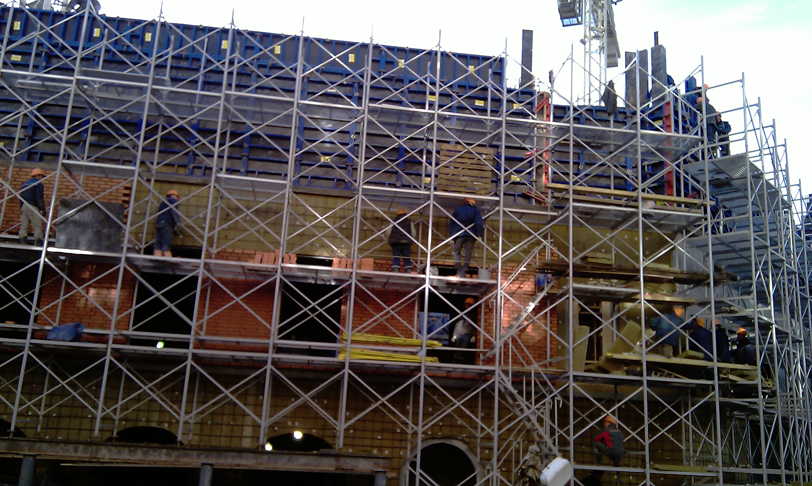

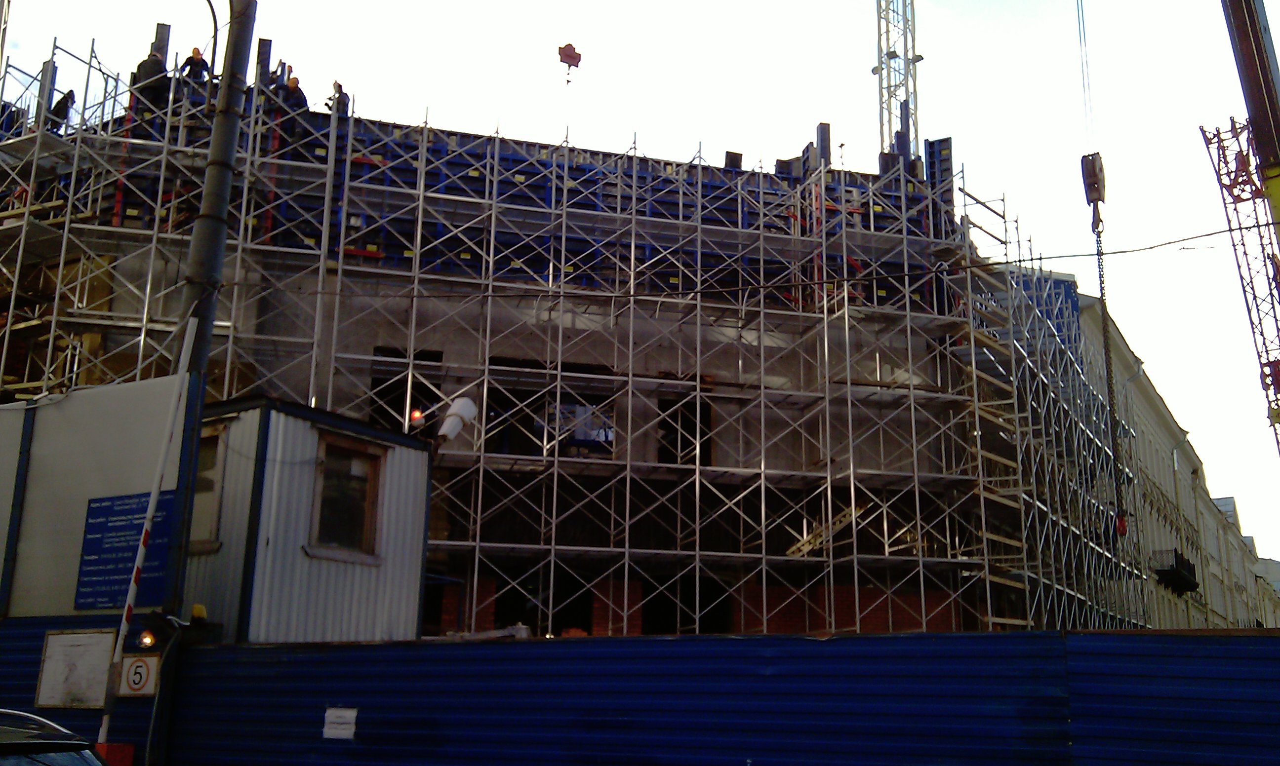

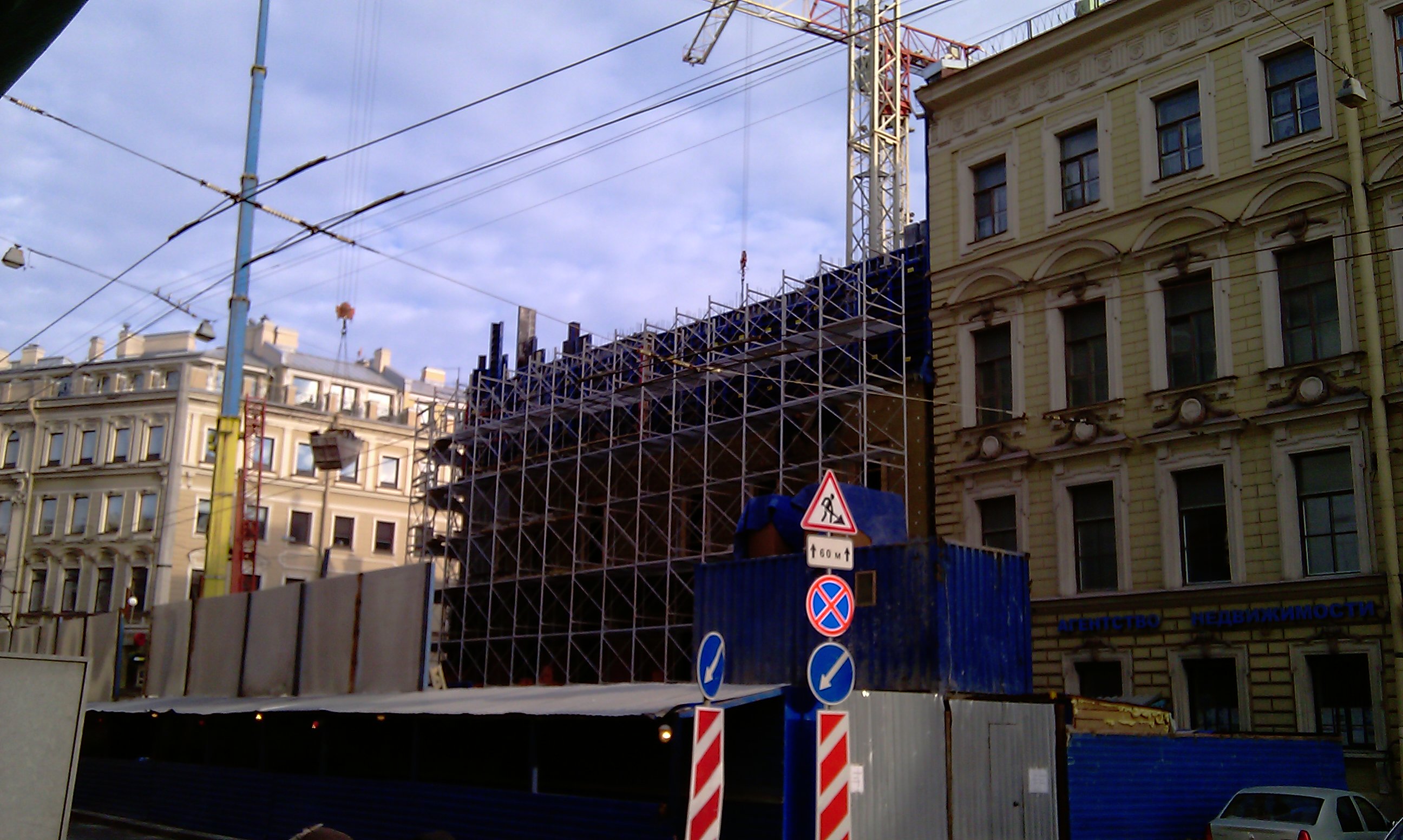

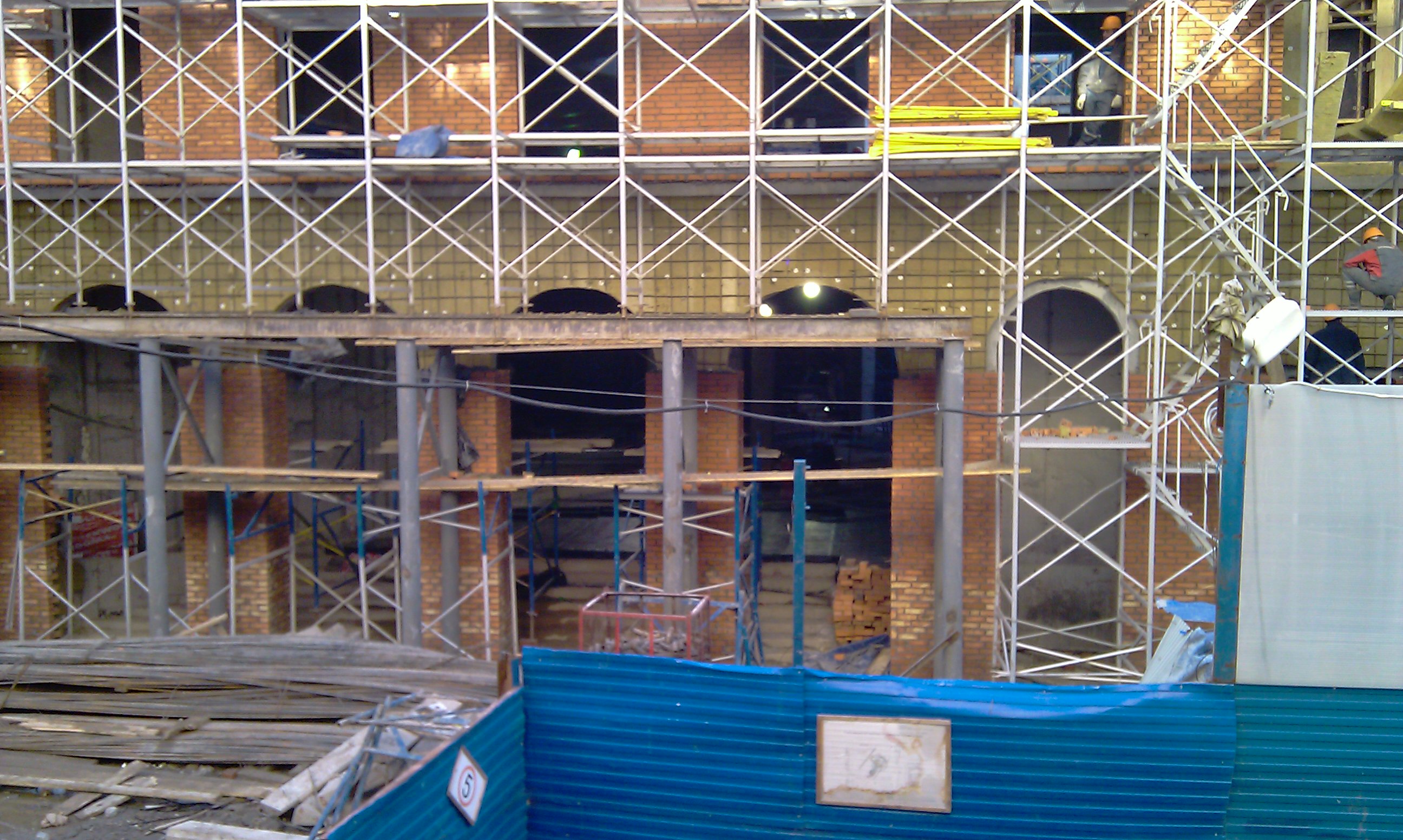

Еще одна неделя позади. Прогресс на сегодня...

Даааа, впечатляет

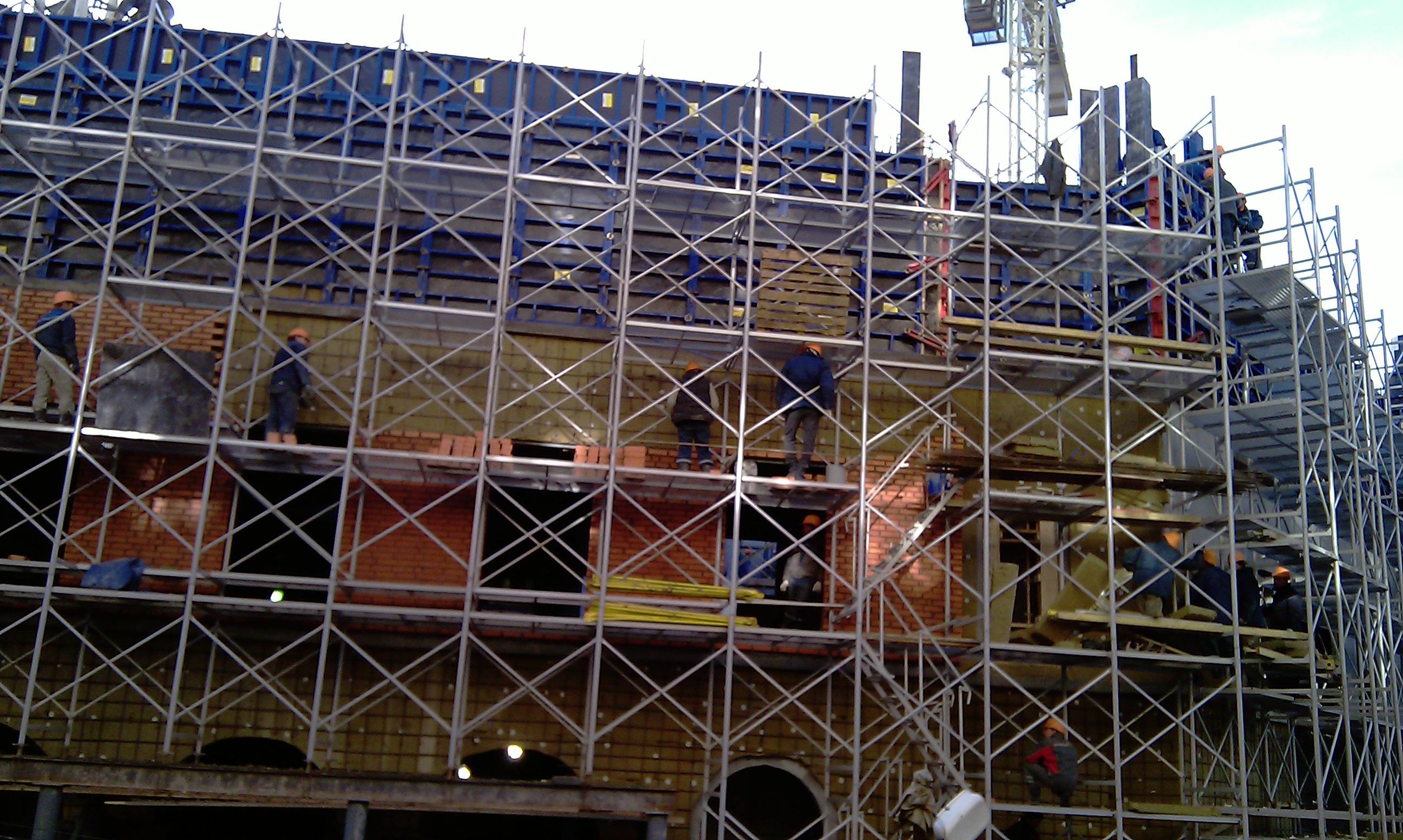

Bond писал(а):бетон успевает набрать прочность
Фасадные стены, всего 30 см в толщину, успевают точно.
Самое главное - стяжки и колонны, несущие стены. Они и дольше стоят:как готовы внутренние конструкции - делают фасад.

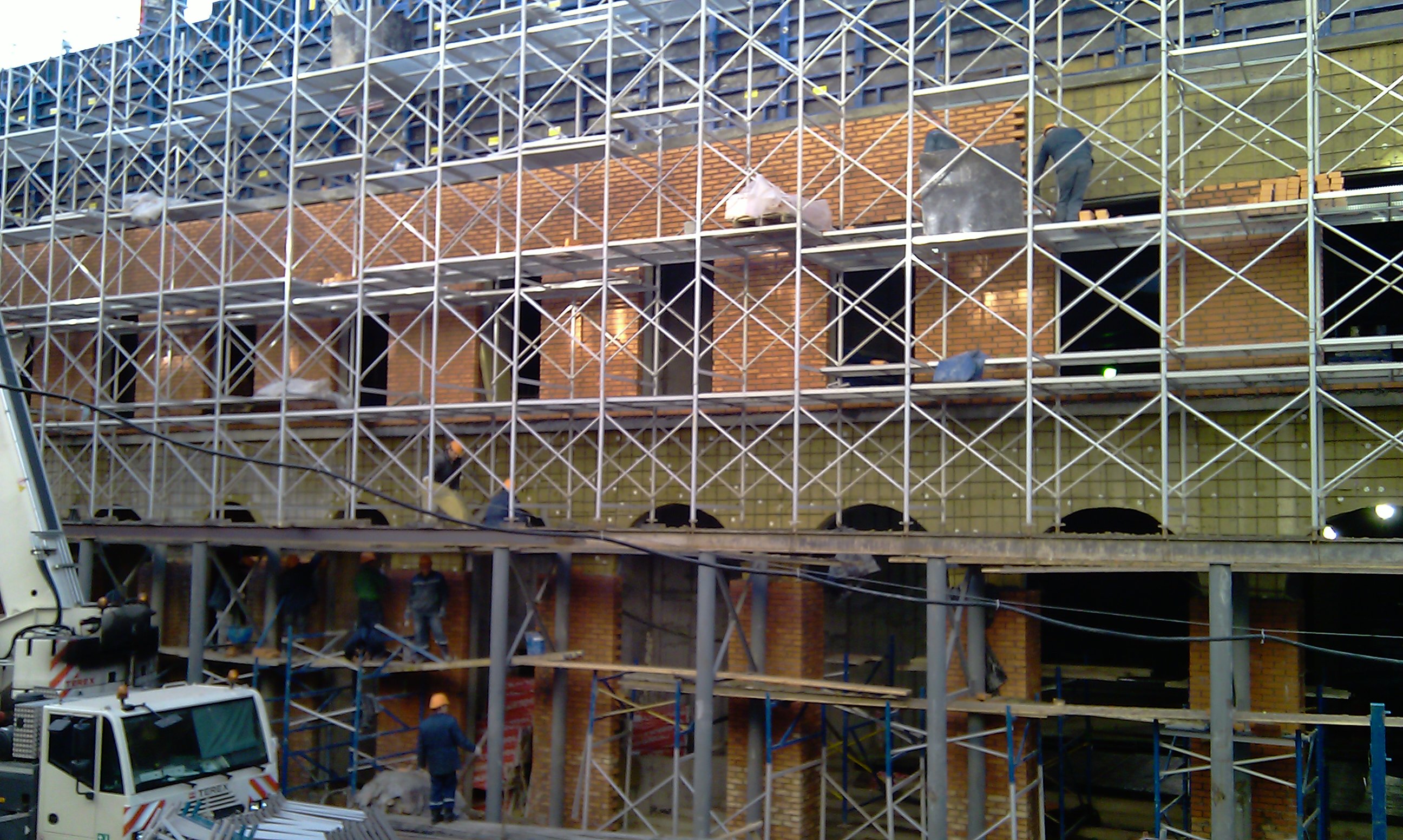

Опять эти дурацкие прокладки между бетоном и кирпичом.

Жаль только что, с этажа четвертого, длины стрелы бетононасоса уже хватать не будет, скорость заливки монолита упадет.
Сообщения: 5190
Re: Адмиралтейская
goodspeedy
Бетононасосы разные бывают, могут заказать более "дальнобойный".
Re: Адмиралтейская
hi Jack! писал(а):Опять эти дурацкие прокладки между бетоном и кирпичом.
Ничего не поделаешь - иначе будет промерзание стен. Правда, если бы конструкция здания возводилась из пустотного кирпича - термоизоляцию делать не пришлось бы. Основная причина - недостаток времени.
goodspeedy писал(а):Жаль только что, с этажа четвертого, длины стрелы бетононасоса уже хватать не будет, скорость заливки монолита упадет.
Возможны варианты:
1. Установить автобетононасос со стрелой 52-58 метров (теоретически длины должно хватить).
2. Установить стреловой бетонораздатчик, позволяющий охватить все участки бетонирования.

в40 писал(а):Ничего не поделаешь - иначе будет промерзание стен. Правда, если бы конструкция здания возводилась из пустотного кирпича - термоизоляцию делать не пришлось бы. Основная причина - недостаток времени.
Стены в советских панельных домах менее 50 см толщиной, и тем не менее, не промерзают же. А вообще я считаю, в историческом центре нужно строить нормальные, капитальные кирпичные здания, безо всяких этих "инновационных технологий от эффективных менеджеров". Посыпятся же все эти бутафорские фасады через десяток-другой лет.

hi Jack! писал(а):Стены в советских панельных домах менее 50 см толщиной, и тем не менее, не промерзают же.
Эти стены изготовлены не из монолитного железобетона, а из керамзитобетона или из газобетона. У них коэффициент теплопередачи намного ниже за счёт содержащихся пузырьков воздуха.
Кстати, в моём доме толщина стены тоже 30 см - газобетон (серия 600.11).

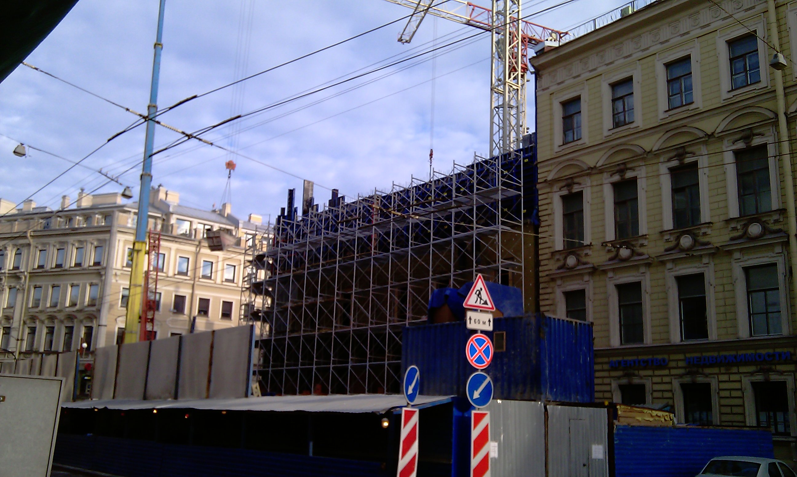

Здание строят невероятно быстро. Уже высокое и обкладывают кирпичом. Совсем недавно никаких кирпичей не было еще. Кирпичи, полагаю, декоративные?
