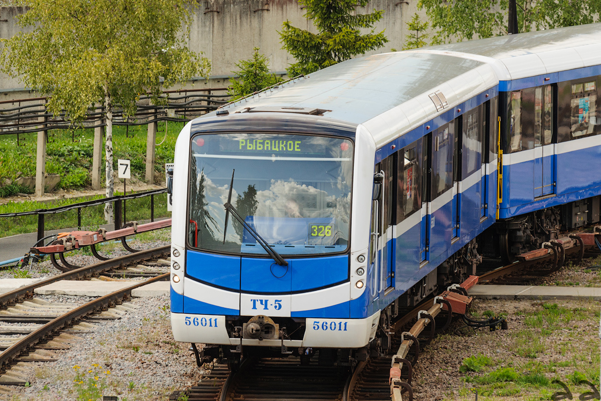

НеВа в Невском
Re: 81-556/557/558 «НеВа»
Спасибо за фото!
Хочется увидеть НеВу 56019-56020 (или же 56101-56102) :)
PS Кстати, скоро ли?
Nomernoy писал(а):НеВа в Невском
На фото их две, кстати. :wink:
ista011
Сообщения: 166
Зарегистрирован: 18 янв 2011, 15:56
Сообщение ista011 »
Во всех открытых воротах видны стоящие поезда, а у одного из них горят габариты. Поэтому на фото минимум 3 НеВы, а может и 4.

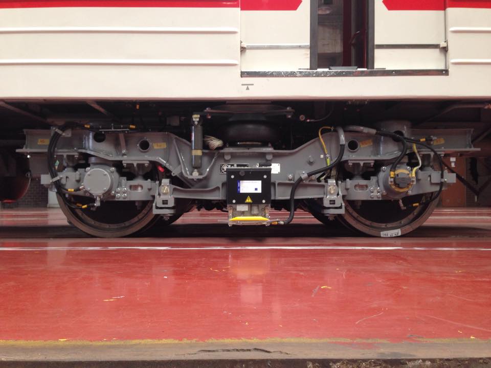

Волос2, речь про эти телеги?

zet писал(а):Волос2, речь про эти телеги?
Эти. На фото видны изменения.На новой НеВе будут вообще другие.

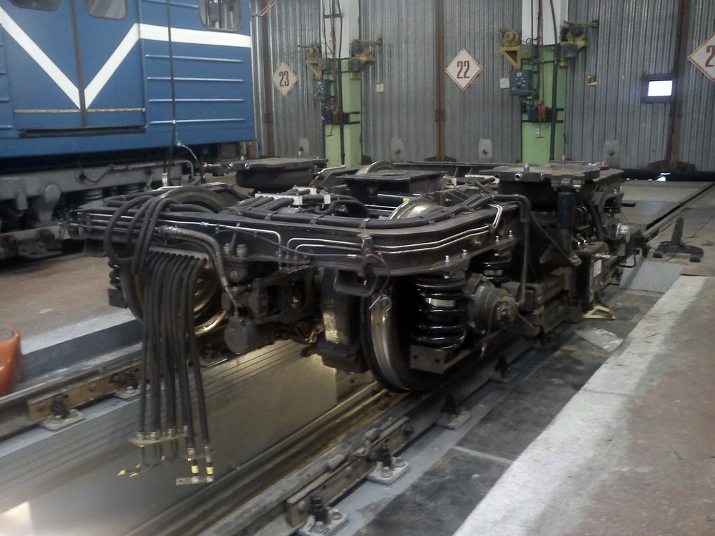

Не такие будут?
