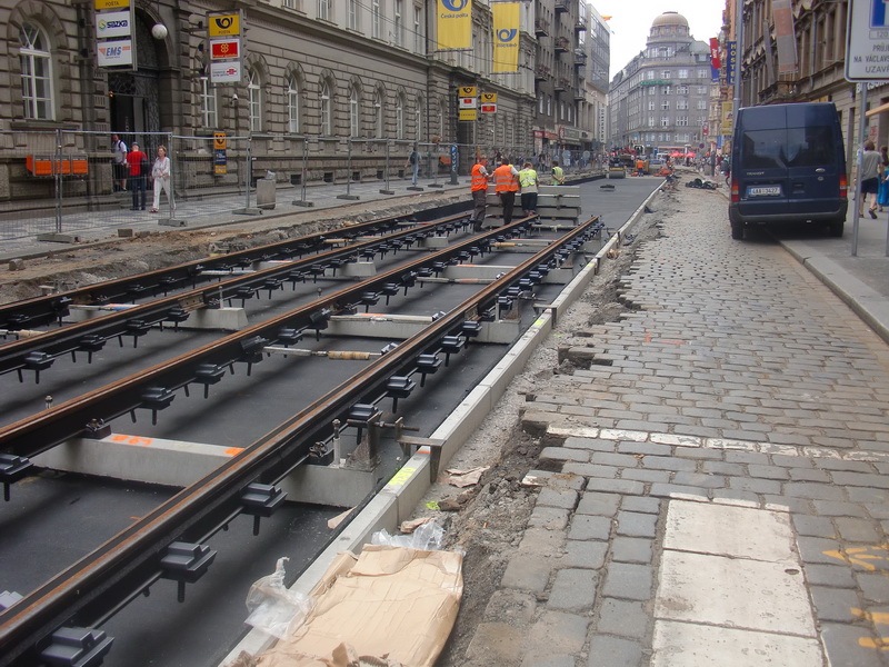

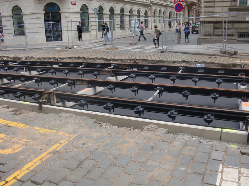

Шёл по Праге, увидел, как перекладывают трамвайные пути, сделал несколько фоток.
Так, для общего развития.

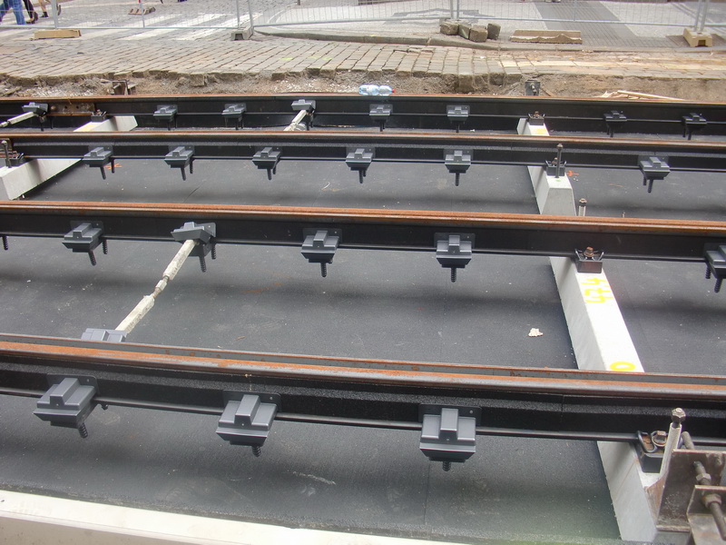

Дальше всё это заливается бетоном, я так понимаю? Нечто подобное применяется уже и у нас, слава тебе господи. Но правда не всегда, зачастую новые пути кладут по древней технологии на деревянные шпалы.
- Horror
- Сообщения: 970

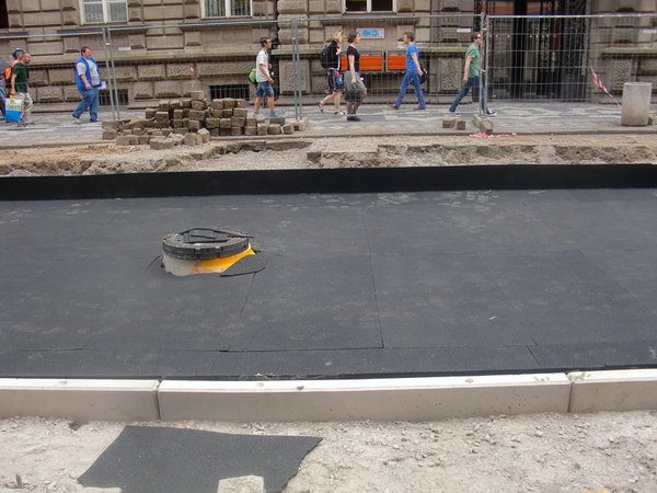

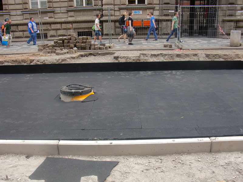

Интересный момент. Вот, допустим, зальют бетоном. А там на втором фото колодец виден... явно для дела. Как поступят, если в будущем вдруг решат его раскопать или заменить?

По Праге.
На этой улице трамвайные пути были в таком состоянии как у нас самые лучшие в городе. И они их меняют...
У нас используется технология подобного типа, НО без таких шумовиброгасителей. Если образно то у нас только изобрели велосипед Урал, когда там уже давно все ездят на 24 скоростных с амортизаторами и дисковыми тормозами.

В обозримом будущем с этим колодцем ничего не случится.Horror писал(а):колодец виден... явно для дела. Как поступят, если в будущем вдруг решат его раскопать или заменить?
Это только в России укладка нового асфальта - верный признак того, что скоро трубы будут перекладывать.

Horror писал(а):Интересный момент. Вот, допустим, зальют бетоном. А там на втором фото колодец виден... явно для дела. Как поступят, если в будущем вдруг решат его раскопать или заменить?
Кто в здравом уме будет заливать бетоном колодец, кольцо поставят и буде всё ок.
Насколько я понимаю, технические условия на конструкцию трамвайного пути должен давать заказчик.
Если заказчик хочет, чтобы путь был качественным и служил долго, конструкция пути должна быть довольно сложной (примерно такой, как изображена на фото уважаемого kotа). А если заказчик заинтересован максимально распилить сэкономить, то он выберет одну из наиболее дешевых конструкций пути, которую нужно будет ремонтировать через каждые 5-8 лет (зато всегда в теме!).

Не вижу на фотографиях каких-то особых шумовиброгасителей. Кажется, там даже подошва рельса голая (она так будет на бетоне лежать?). А обкладывают резинками по бокам и у нас.NoNAME писал(а):У нас используется технология подобного типа, НО без таких шумовиброгасителей.
Есть подозрение, что ускоренное разбивание путей у нас связано с тем, что они грязные. Микро- и не очень песчинки вызывают не только работают как абразив, ускоряющий волнообразный износ, но и создают мелкую выбрацию. Врезались в память поездки по Стачек, когда относительно спокойно идущий по выделенной линии вагон на переездах начинал грохотать, как жернов. На Лиговском проспекте, при всех технологиях выброзащиты, аналогичное перемалывание чего-то на рельсах идет постоянно. И на Бухаресткой, и на Московском тоже. Хоть там и выделенка, но... замощенная. Пути у нас моют нечасто, чистку желобов вообще не видел (хотя это не так критично), впрочем, в любом случае это борьба со следствием. В качестве догадки — думаю, что загрязнение связано с наличием поверхности в одном уровне с головкой рельса. Совмещенка, замощенная выделенка — и грязь спокойно носит хоть дождем, хоть ветром. Особенно, если по этим рельсам ездит что-то шинное. На выступающий же рельс попасть что-то может только во время сильной бури.
Есть и более глубокий подход: бороться за то, чтобы в городе не было столько грязи и пыли, про что уже писалось не раз в разных блогах. Но это мне кажется более масштабной задачей, чем понять, что создание удобства ремонтным службам ценой ускорения износа и ухудшение потребительских качеств в виде мощения выделенок не очень разумно... А для совмещенок остается чистка и та самая борьба против пыли-грязи в городе.

NoNAME писал(а):Кто в здравом уме будет заливать бетоном колодец, кольцо поставят и буде всё ок.
Причём тут "заливать бетоном колодец"? Я к тому, что там на поверхности имеется вполне себе готовый люк с крышкой, а пространство вокруг него зальют бетоном, всделав бетонное основание для трамвайных путей. Так вот, к тому колодцу на фотографии под землёй подведены коммуникации... по трубам вестимо.
Так вот, когда придёт пора менять трубы колодца, неужели будут ломать и дербанить бетонное основание трамвайных путей?

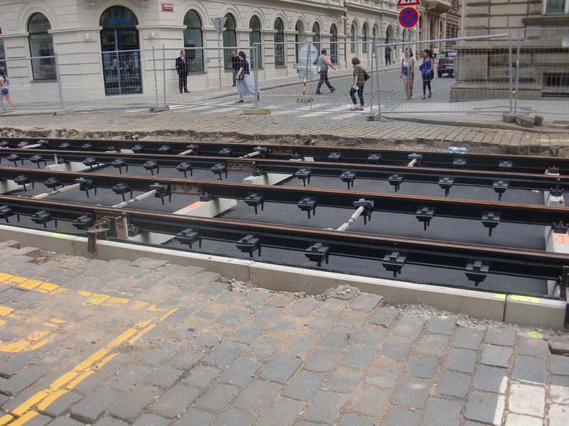

И ещё, почему у них так мало шпал?
