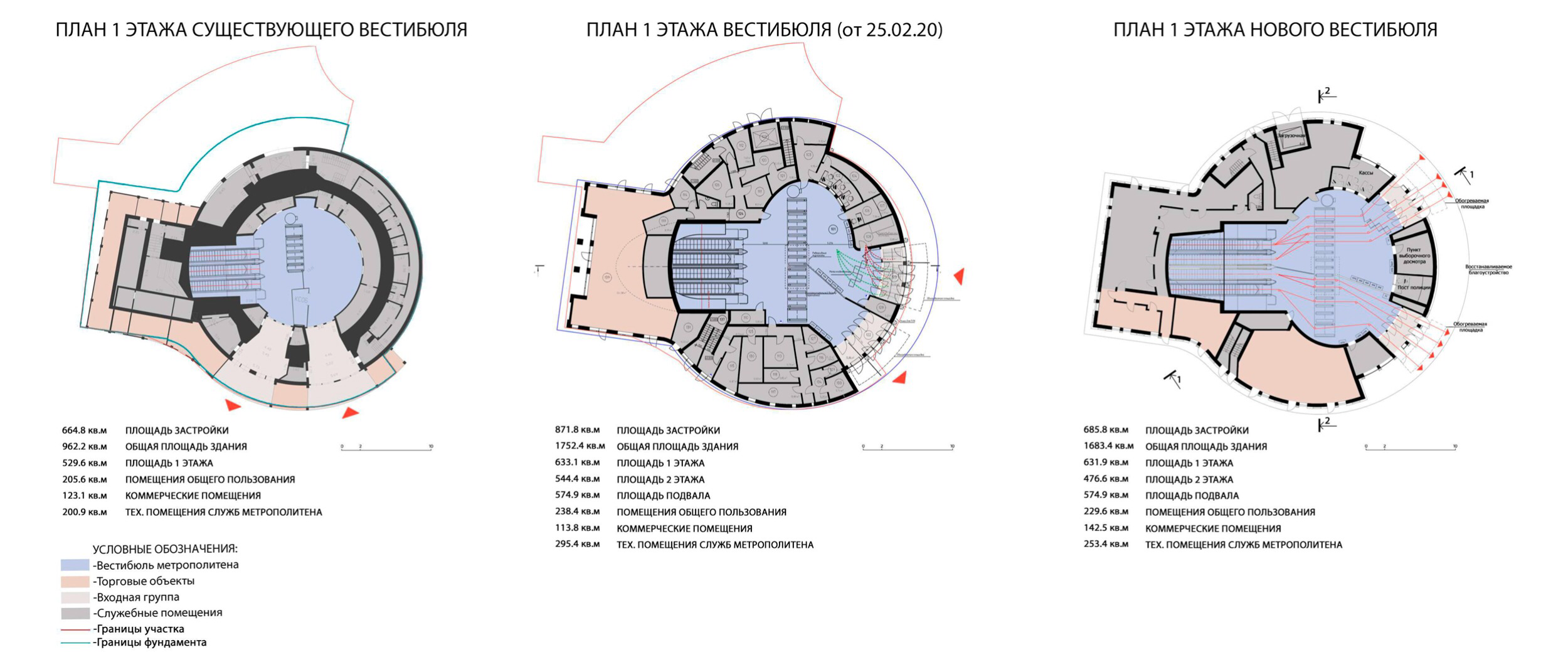

более подробно и понятно по теме реконструкции. С внутренним вестибюлем, и чертежами https://archi.ru/agency/testing_object_ ... l?id=15308 на мой взгляд вариант 4 -5 более подходят

Почему станции метро проектируют люди которые метро не пользуются?
Посмотрите на чертежи в конце статьи, там выходная зона больше чем входная и опять нет сводной зоны у касс где бы размещалась очередь.
За то под торговлю место везде нашлось, выделено розовым.

4 машины? Разве это реально на этих станциях. А кассы со временем надо отменять, ну или как минимум сокращать до 1 штуки на станцию, только перед этим сделать наконец нормальные автоматы.

MaksegZ писал(а):4 машины? Разве это реально на этих станциях.
Если не ошибаюсь, внутренний диаметр наклонов первой очереди МПЛ позволяет вместить четыре узкобалюстрадных эскалатора (в отличие от первой очереди НВЛ).

Меня терзают смутные сомненья...
Буду рад ошибиться.
Впрочем, у нас такого опыта пока нет.
А на ТИ будет 4 нитки?
А кто изготавливает такие эскалаторы?
