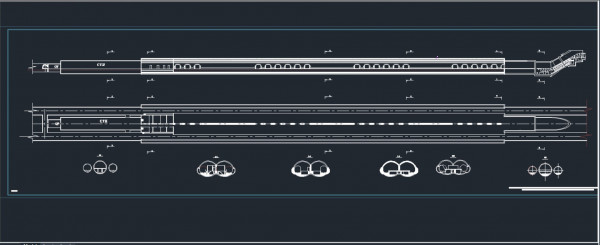

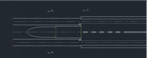

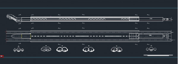

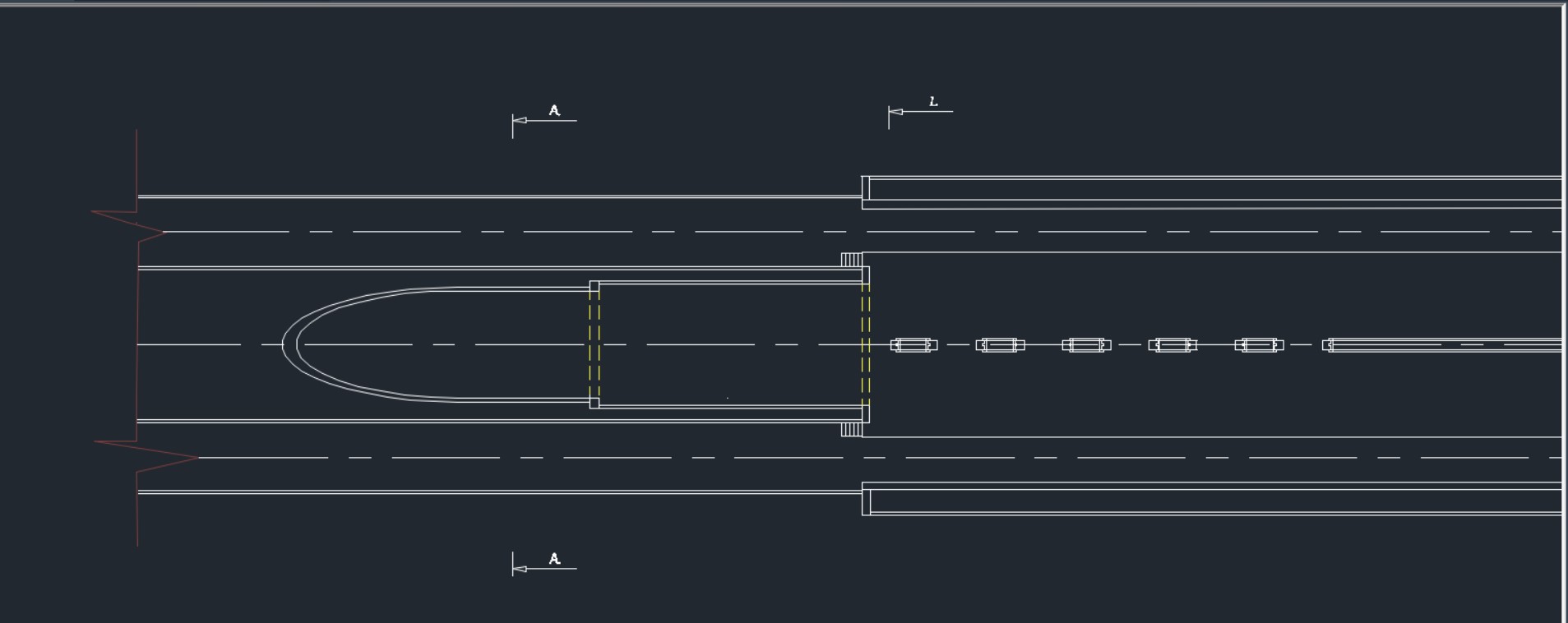

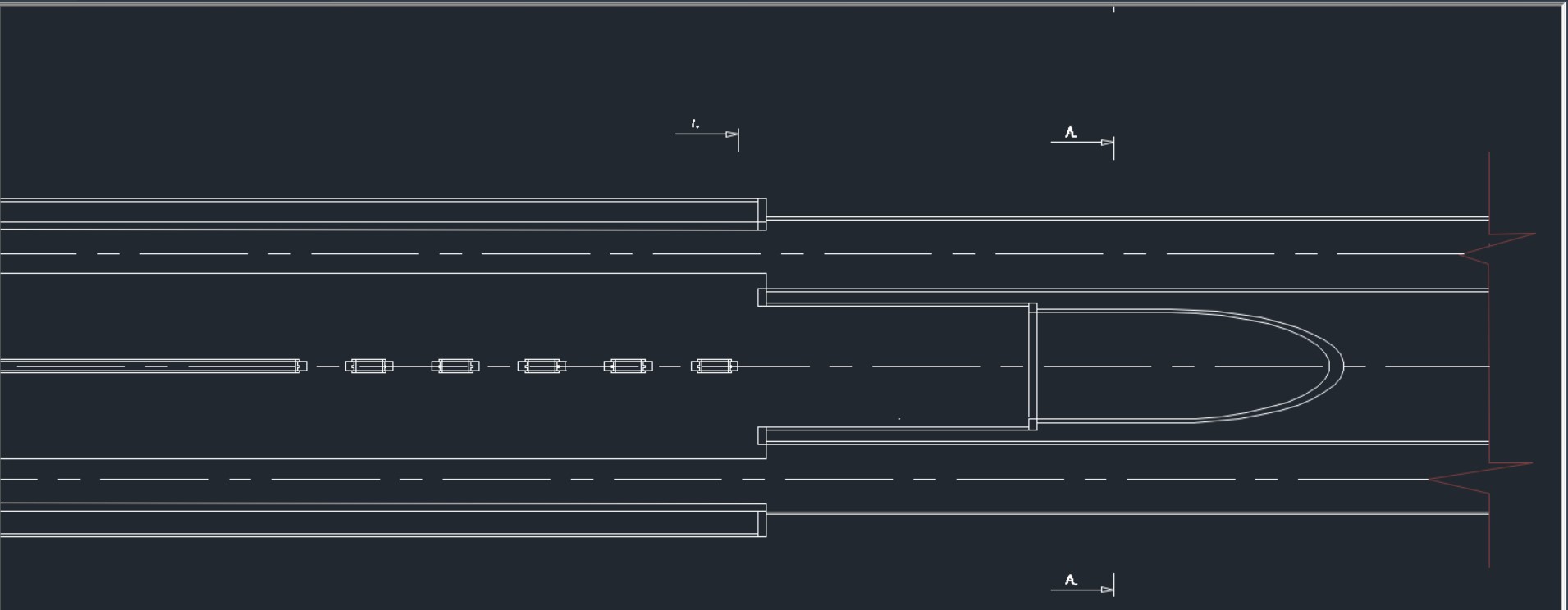

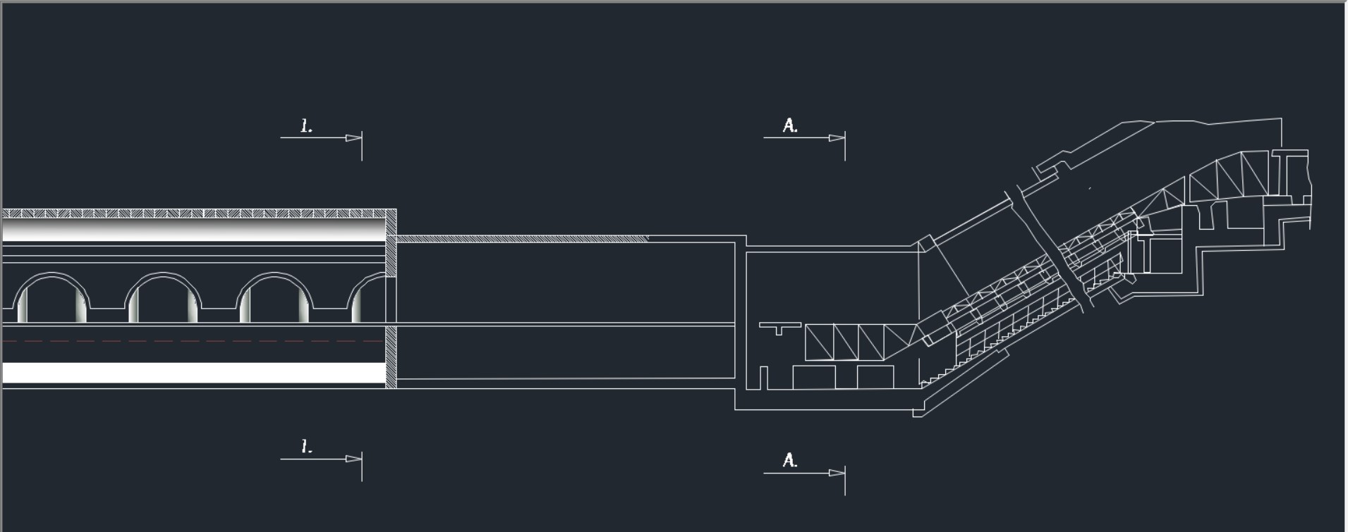

Re: Будущие типы станций
Да придумали. Вот чертежи двухсводчатой станции глубокого заложения станцииGelezinisVilkas писал(а): ↑15 авг 2022, 22:32 Уже придумали как к этому изобретению в торце наклон приколхозить?
Там на этом узле совмещения с наклоном вся экономия и кончится. Не колонну же прям в центре прохода ставить.
- Сообщения: 3757
Совершенно верно!
Необходимость предварительного сооружения боковых опор и колонного-прогонного комплекса до проходки верхних сводов сделает такой тип станции намного дороже классического односвода. Да и по времени это будет значительно дольше.
Причём совершенно непонятно, каким образом будет производиться монтаж КПК? На классических колонных станциях для этого требуется тоннель диаметром 8,5 метров, разделённый на две части: по одной половине тоннеля на монтаж подвозятся детали КПК, а в другой половине тоннеля размещается колонноустановщик.
