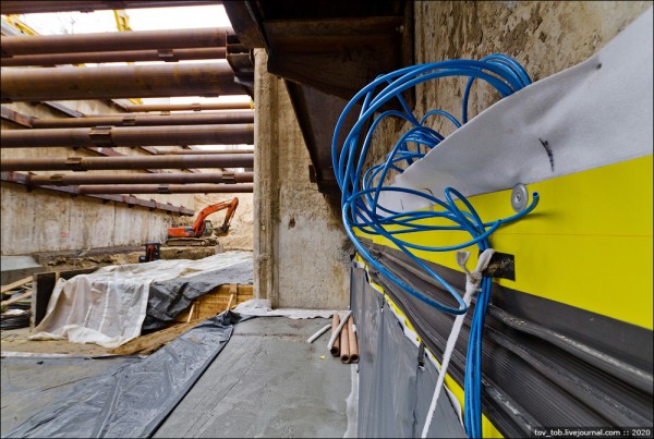

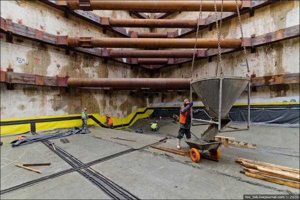

12. Вообще технология проведения гидроизоляционных работ на строительстве метро в Киеве существенно изменилась (по сравнению с предыдущими станциями). Гидроизоляция не только стала технологичнее и сложнее, но и обрела некоторые элементы, которых ранее на отечественных метростройках не было. Вот, например, гидрошпонки, с помощью которых разлинеена бетонная поверхность и стена на фото. Это такие специальные прокладки из ПВХ, которые устанавливаются в тех местах, где при бетонировании образуются холодные швы (то есть место стыковки бетонных заходок, выполненных в разное время), либо там, где предполагается обустроить деформационный шов. Для каждого конкретного случая гидрошпонка имеет свой профиль и повышает эффективность гидроизоляции. Впрочем, применительно к подземным сооружениям гидрошпонка несет еще одну функцию и совсем необязательно ставится там, где будет холодный или деформационный шов. На фото хорошо видно, что гидрошпонка как бы делит пол и стену на секции и на следующей картинке вы узнаете зачем это сделано.
13. Тут "слоеный пирог" гидроизоляции видно во всей красе. Внизу видно ту самую гидрошпонку черного цвета, выше желтая мембрана, еще выше геотекстиль. И ко всему этому прикручен целый моток полых трубок. Эти трубки закреплены в определенных местах на мембране с помощью так называемых инъекционных штуцеров (как-нибудь покажу, как они выглядят). В случае, если в будущем в мембране возникнут протечки, то с помощью этой инъекционной системы можно будет дистанционно закачать специальный гель и "вылечить" мембрану. Секционирование мембраны с помощью гидрошпонок нужно, чтобы разделить ее на небольшие участки. Тогда, с одной стороны, при возникновении протечек вода не будет свободно перемещаться вдоль всей конструкции и проблемное место можно будет легко локализовать. С другой стороны, при закачке "ремонтного" геля не нужно будет его фигачить на всю площадь стены или пола. В старых тоннелях подобные работы по лечению протечек требуют бурения скважин в тоннельных конструкциях и закачки специальных растворов за обделку. По идее новая система должна быть более простой и точной. Но посмотрим, как она поведет себя на практике. Меня вот смущают эти инъекционные трубки, т.к. интуитивно кажется, что их просто придавит бетоном сверху и ничего потом не закачается. Если вы знаете примеры и результаты использования этой "ремонтной" системы в мировой практике, напишите, плз :)
Нашел для вас подходящую картинку, где видно все слои подобной конструкции. Циферкой 8 подписан штуцер с инъекционной трубкой, а цифрой 7 - гидрошпонка, которая делит мембрану на секции.
за пост и фотографии спасибо Олегу Тоцкому, ссылка на пост целиком - https://tov-tob.livejournal.com/155079.html
