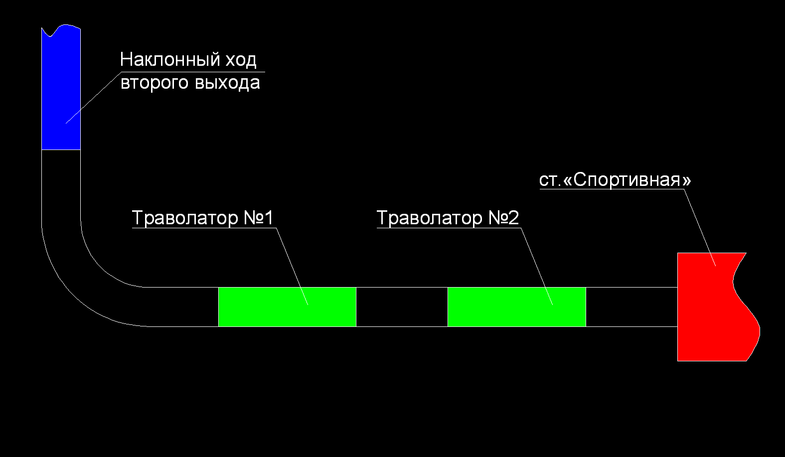

AgRiG писал(а):2 по 3 ленты по 1.2 метра? Какого же диаметра тоннель будет?
Существующий участок - 7.9м; тот, который будет строиться - 8.5м, накопительная площадка у натяжной камеры эскалаторов - 9.8м.

Nomernoy писал(а):Вестибюль подземный, эскалатор с 4 лентами, 2 траволатора по 3 ленты, Ширина ступеней траволаторов называлась - 1.2м.
Я так понимаю, ширина ступеней траволаторов получается такой же, как и у эскалаторов. Почему же тогда эскалаторов 4, а траволаторов 3?
И что же случится, если в час пик запустить три эскалатора на спуск? Давка перед двумя траволаторами?
Или всегда один из эскалаторов будет простаивать?
- Сообщения: 14776
Re: Официальная схема развития 2011
У эскалаторов ширина ступеней 100 см.
