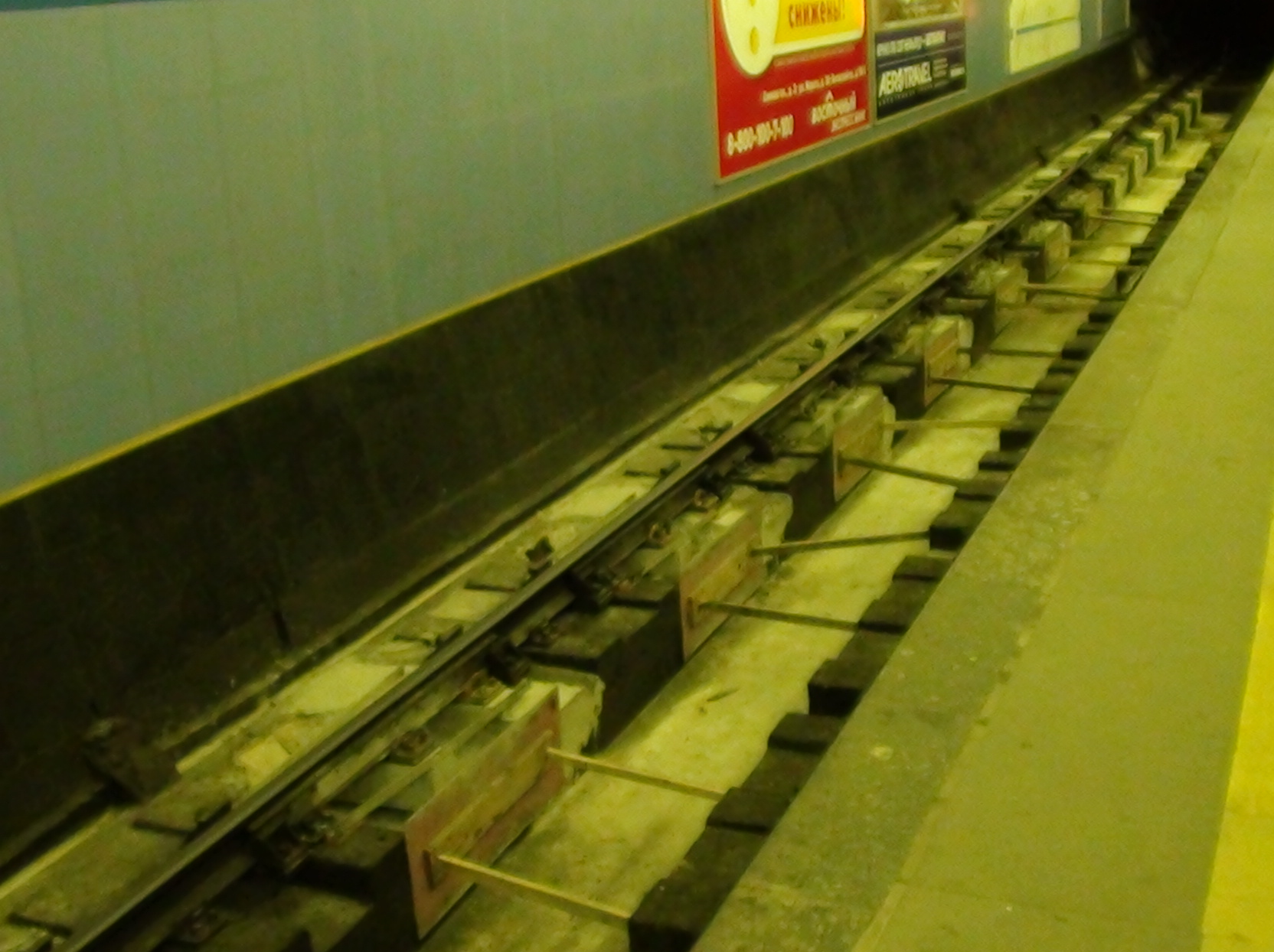

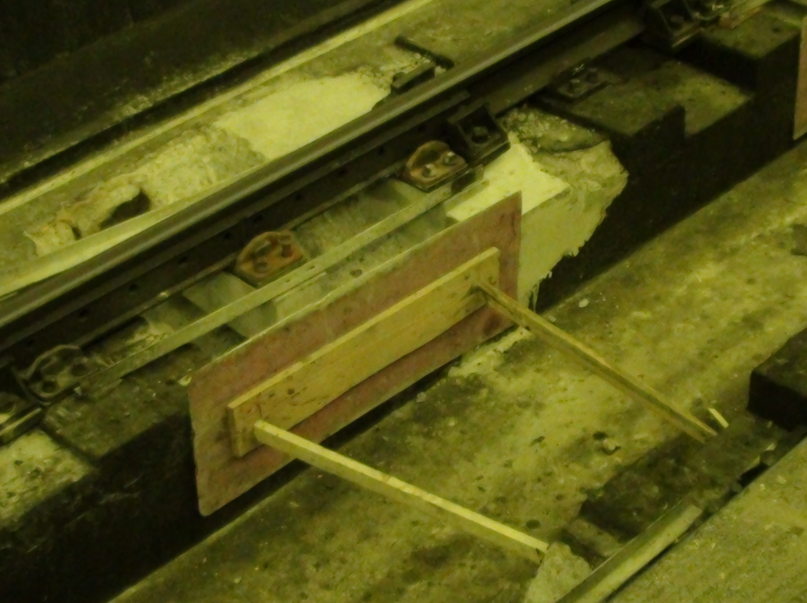

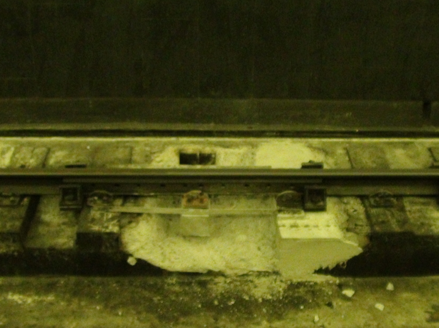

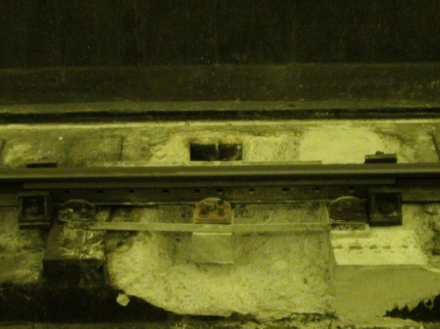

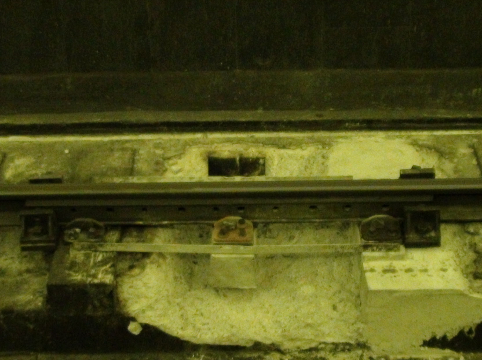

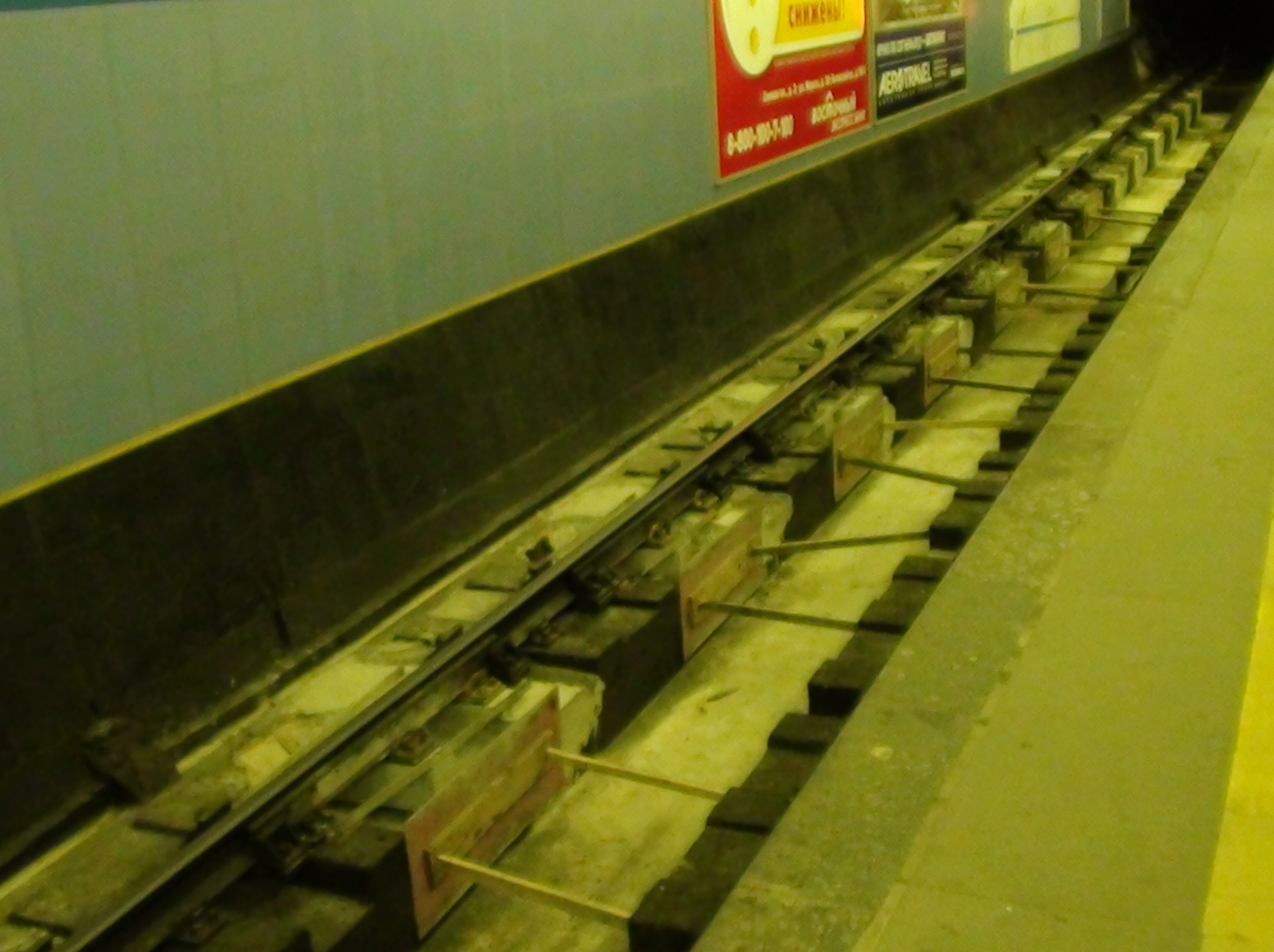

На путях станции "Сенная пл." подпорки. Видимо, укрепляют пути. Интересно, насколько есть вероятность схода на станции, если не поставить данный подпорки?

Re: Сенная площадь
Эти "подпорки" укрепляют не пути, а свежезалитый бетон. Рельсы к неокрепшему бетону вообще не прикрепляют. Во избежание сходов на таких ремонтируемых участках ограничение скорости 40км/ч обычно ставят.
Re: Сенная площадь

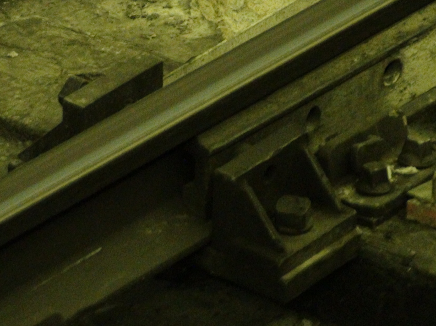

Это не подпорки, а распоры опалубки шпальных ящиков.
Вероятности схода нет, т.к. кроме ограничения скорости на участках с демонтированными полушпалками во избежание излома рельсов дополнительно выполнено усиление рельсов бандажами из сдвоенных стыковых накладок (на фото это хорошо видно), благодаря чему прогиб рельсов на этих участках сведён к минимуму.
Бандажи снимают только после того, как свежеуложенный бетон наберёт необходимую прочность и опоры прикрепят к рельсам.

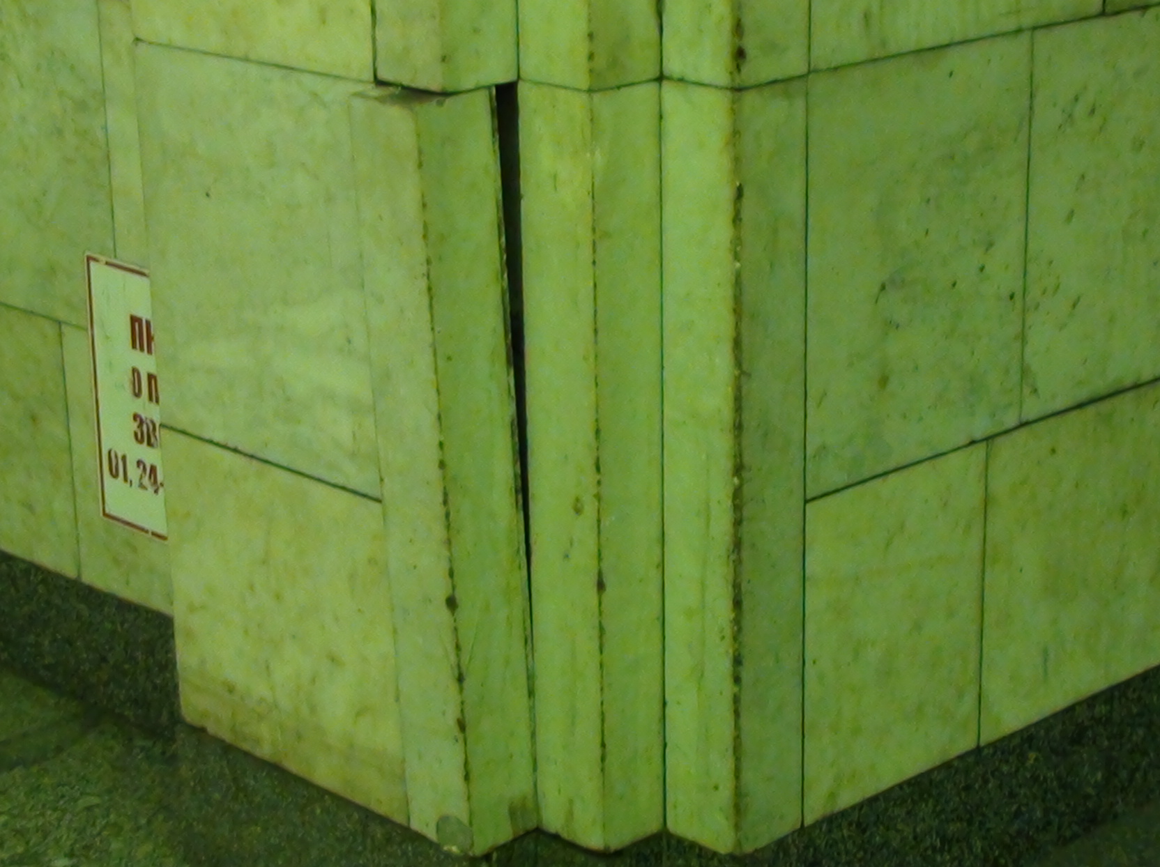

Что за тайник?)
Или просто отошла мраморная шпалка?
Re: Сенная Площадь (Площадь Мира)
Наверное, чем-то ударили (например, туристским чемоданом на колёсиках).
Вообще-то, перед заливкой раствора все детали облицовки должны быть надёжно закреплены к каркасу металлическими скобками. Но, так как облицовку "Сенной площади" проводили в 1991-93гг., когда шел развал страны, - это, судя по всему, сделано не было.

Разве?
Последнее, что я наблюдал - все плиты ставятся на расстоянии от стены и склеиваются между собой клеем(типа мастики или паксипола), при этом каждая плита опирается на нижнюю, а нижняя в свою очередь на специальную опорную деталь, например металлический уголок(над арками), либо на уложенный гранитом пол(между стенкой и краем отделки пола также оствляют небольшой промежуток).
Затем в промежуток между стенкой и отделкой заливается плиточный клей.

karhu писал(а):Последнее, что я наблюдал... склеиваются между собой клеем (типа мастики или поксипола)...
плита опирается на нижнюю, а нижняя в свою очередь на специальную опорную деталь, например металлический уголок(над арками)...
Как правильно заметил в40, реконструкция станции происходила в смутное время.
Реконструкция производилась силами Службы тоннельных сооружений метрополитена.
О каком клее или специальных опорных деталях могла идти речь?
Гвозди и цемент марки 50 - это всё, что было в наличии.
Песок для приготовления раствора и тот был вперемешку с глиной и окурками.
Кстати, эти самые мраморные брусочки сначала пришли от поставщика с браком - многие были со сколами или вовсе разбиты.
Мастер участка наотрез отказался принимать такой товар, за что схлопотал кучу проблем от начальства, однако его упорство дало свои плоды - брак был в итоге заменён.
