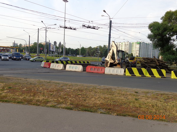

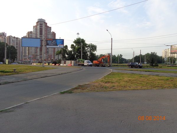

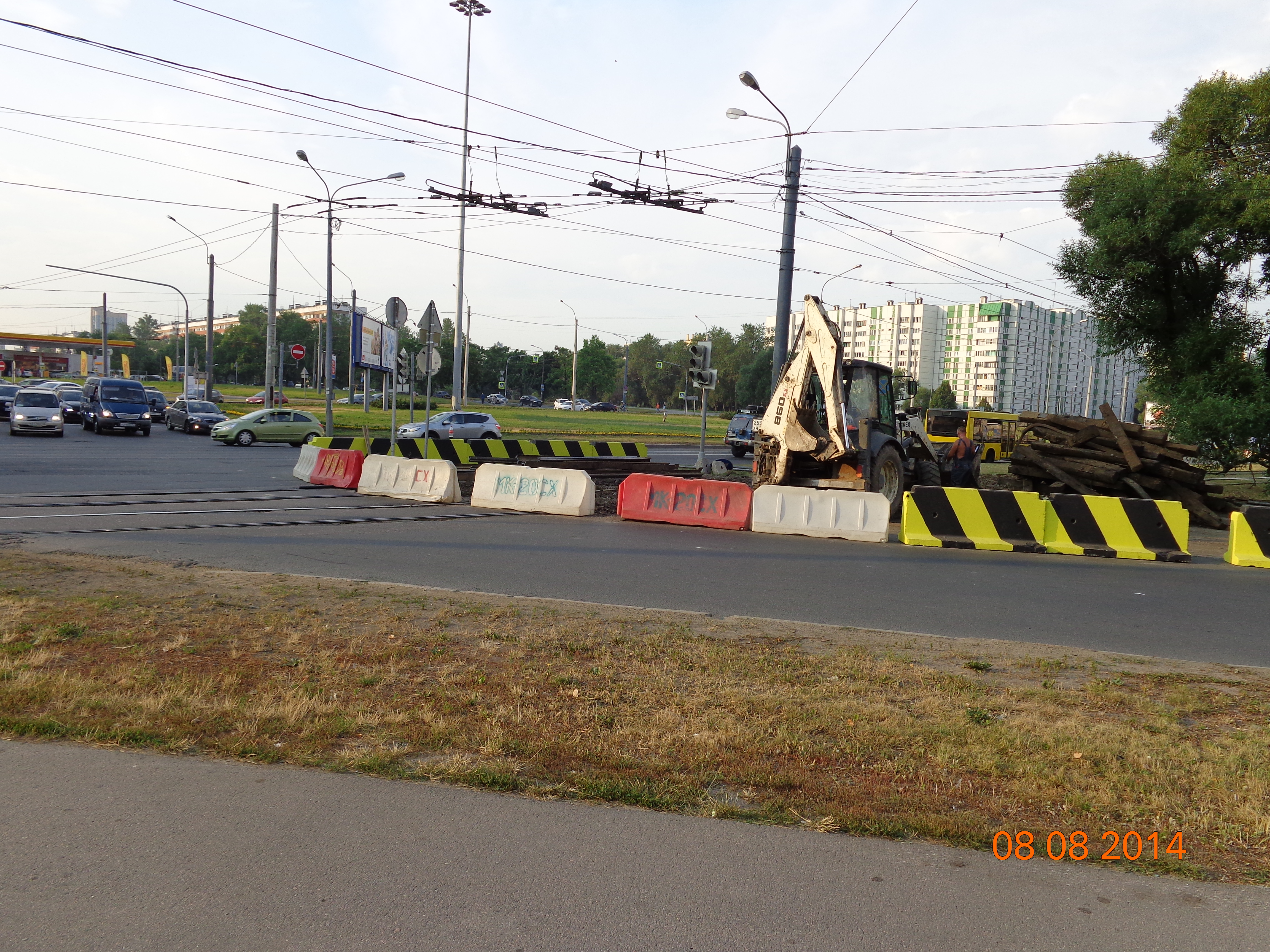

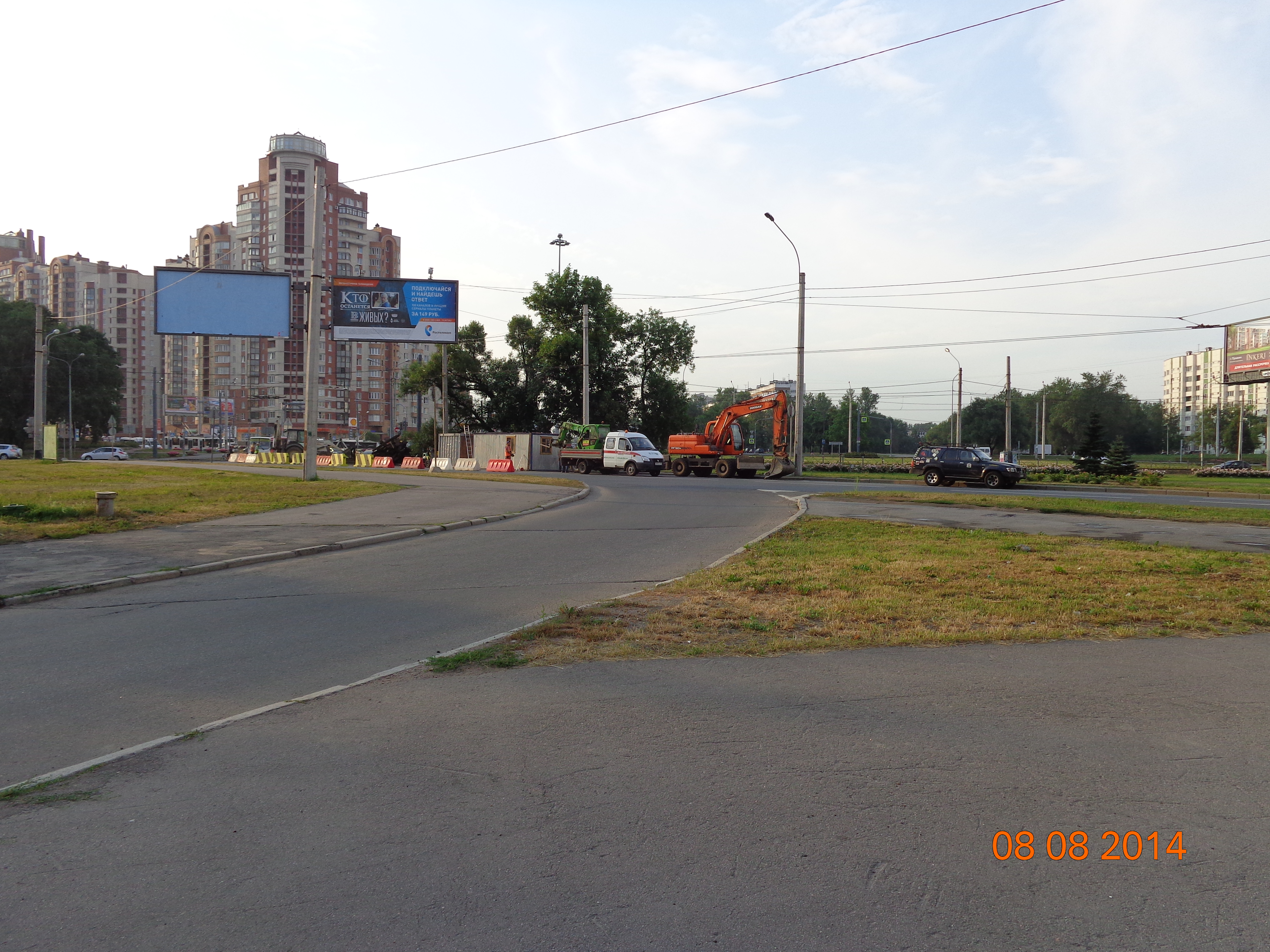

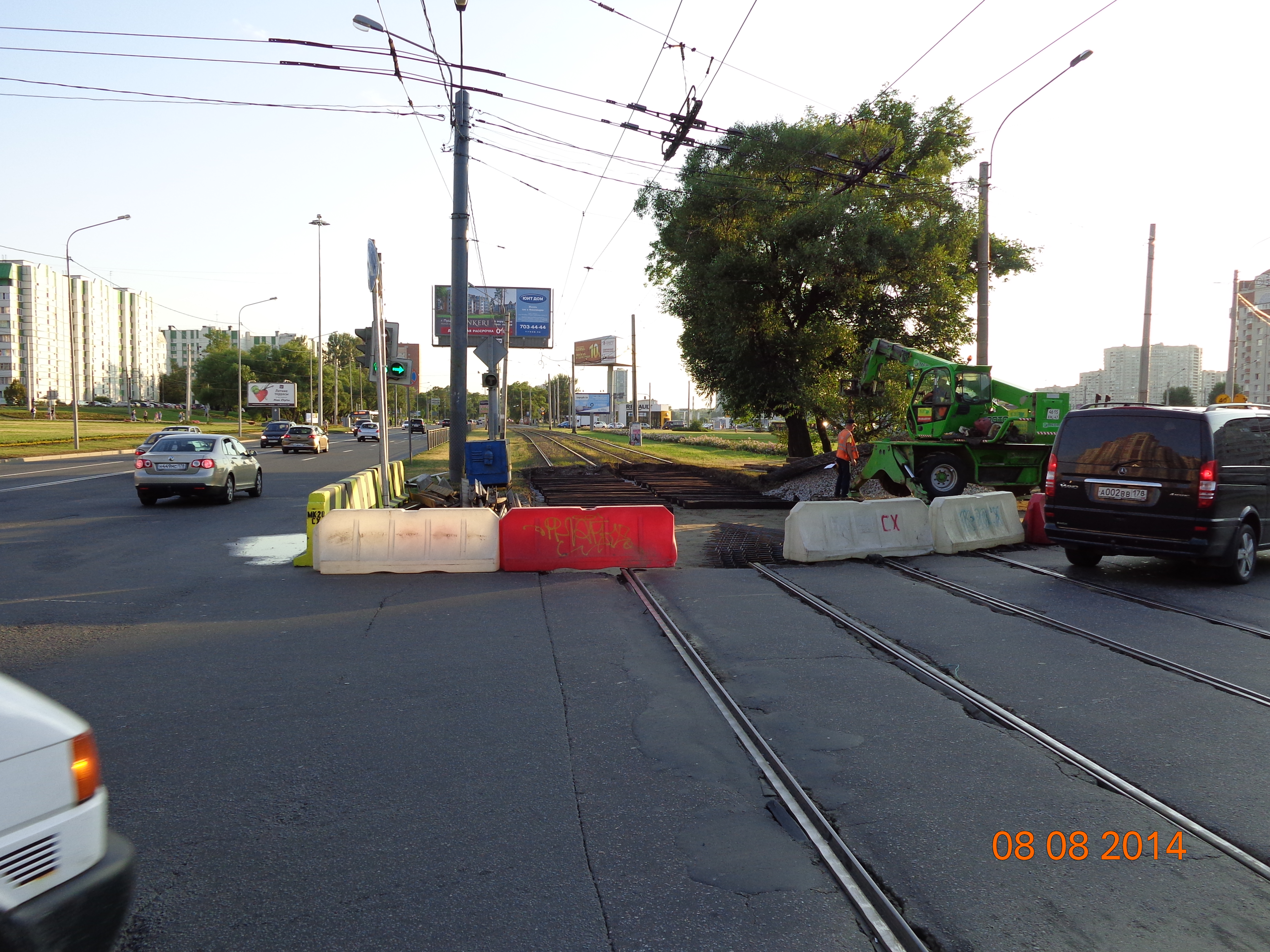

В ночь с 7-8августа 2014г. на Кронштадтскую площадь выдвинулся подрядчик МК20СХ для ремонта переездов.
Утром уже были срезаны рельсы с одной половины проезда и вынуты шпалы (см фото)
P.S. Для справки предыдущий ремонт данного переезда был весной 2004года, работы тогда вела компания "Стройсервис-плюс"
P.S.2. А вообще участок от Трамвайного до Жукова капитально ремонтировался в 1989году (в сети даже есть фотки того ремонта), тогда меняли рельсы на бетонных шпалах на рельсы на деревянных. Работало тогда СМУ ТТУЛ. Затем в 2004г. на этом участке "Стройсервис-плюс" выборочно подсыпало щебень и рихтовало пути (работала ВПРС-500)
Такая информация т.к. я живу прямо напротив этого участка и с детства слежу за всем что тут происходит

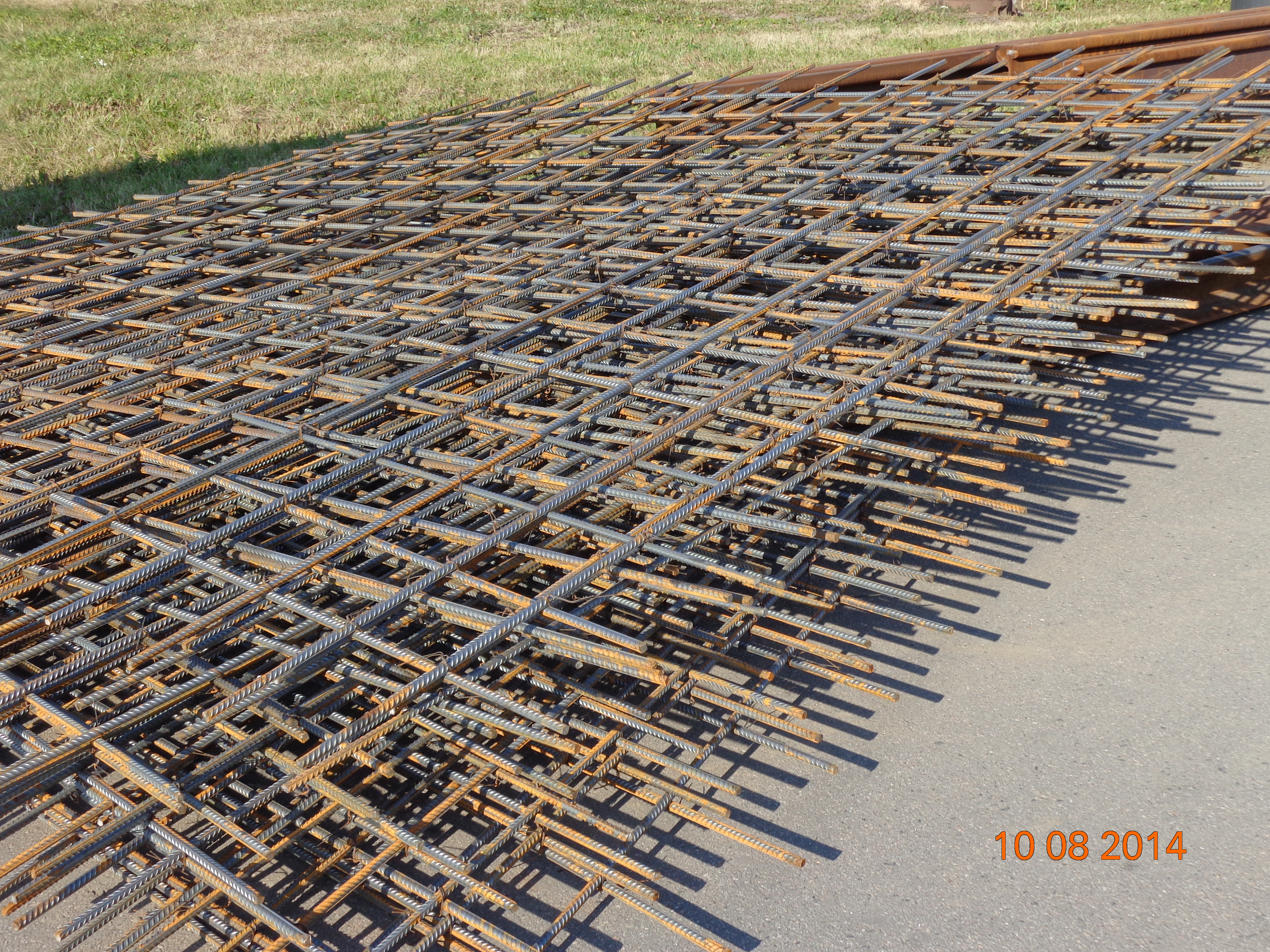

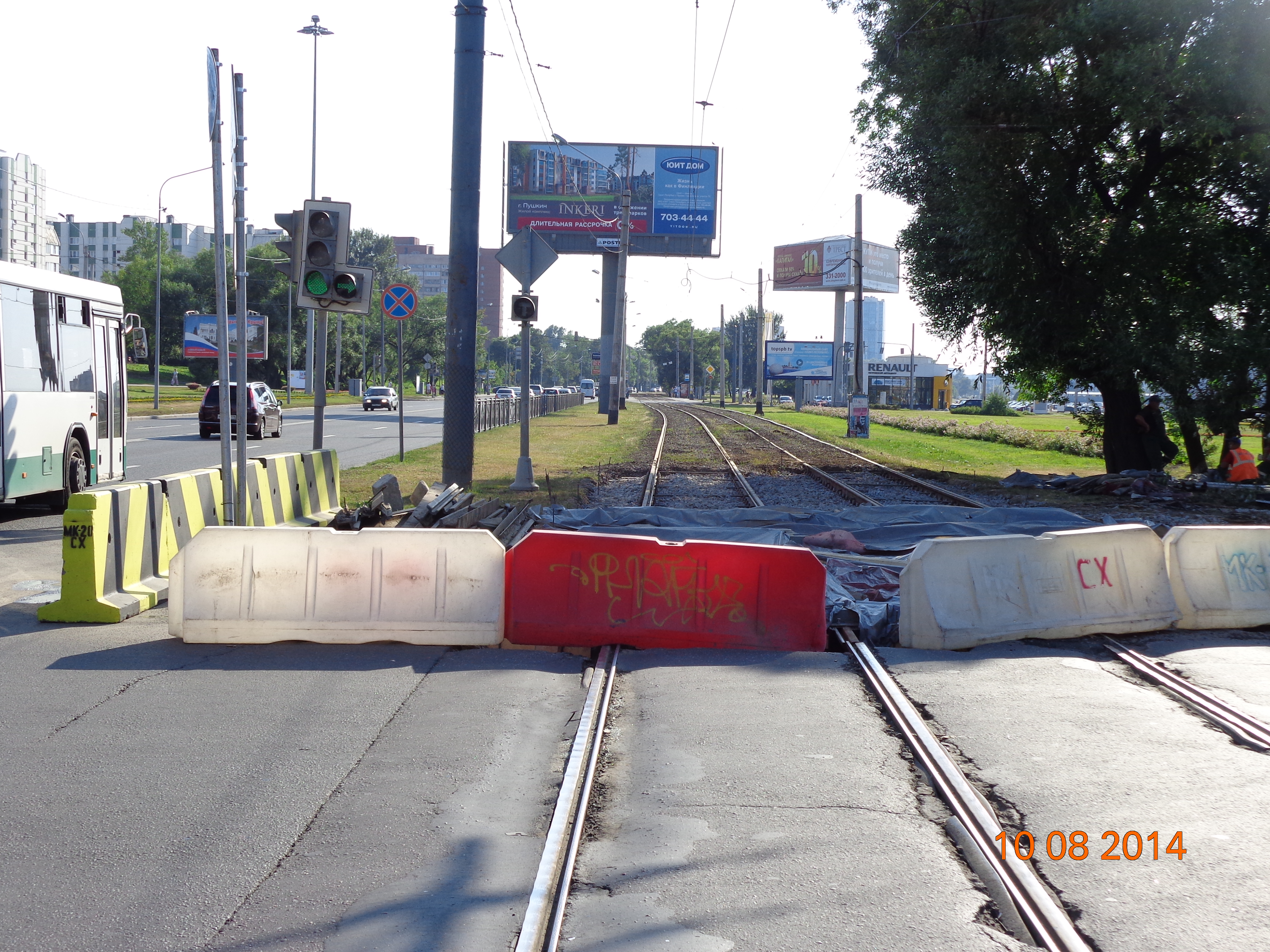

Итак продолжим.
В этот раз на Кронштадтской площади пути на переезде укладывают на бетонном основании.
Участки подходящие к переезду укладывают на деревянных шпалах.
Работы идут достаточно активно если посмотреть на прилагаемые фото то можно увидеть, что вечером в пятницу были только разложены шпалы и убран старый щебень.
А сегодня (вечером в воскресение) половина переезда уже готова, уложены рельсы, засыпано щебнем. В зоне проезжей части также виден конец рельсов, а судя по тому, что закрыто пленкой то скорее всего там уложен и бетон.
В заключении еще несколько фото:

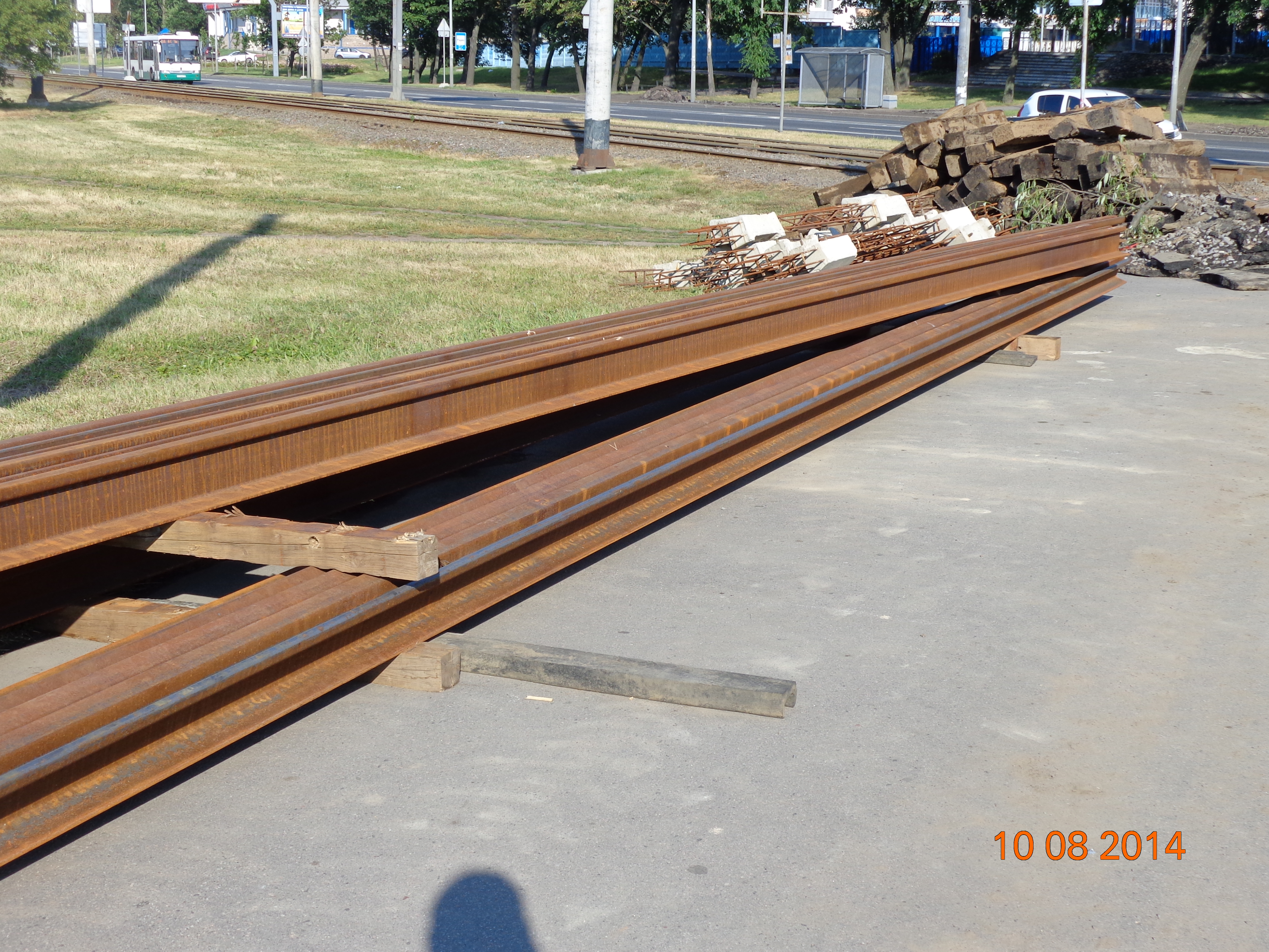

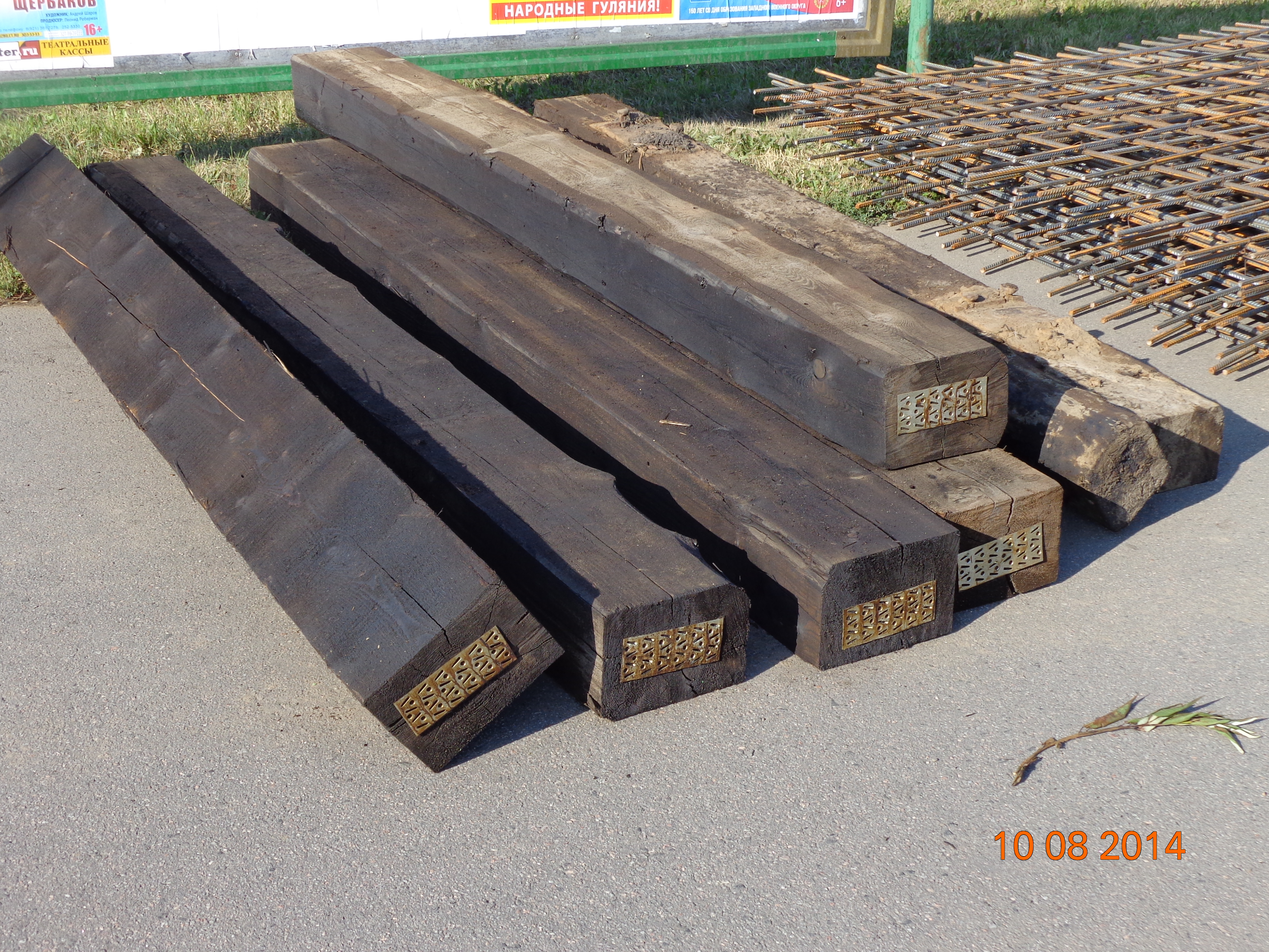

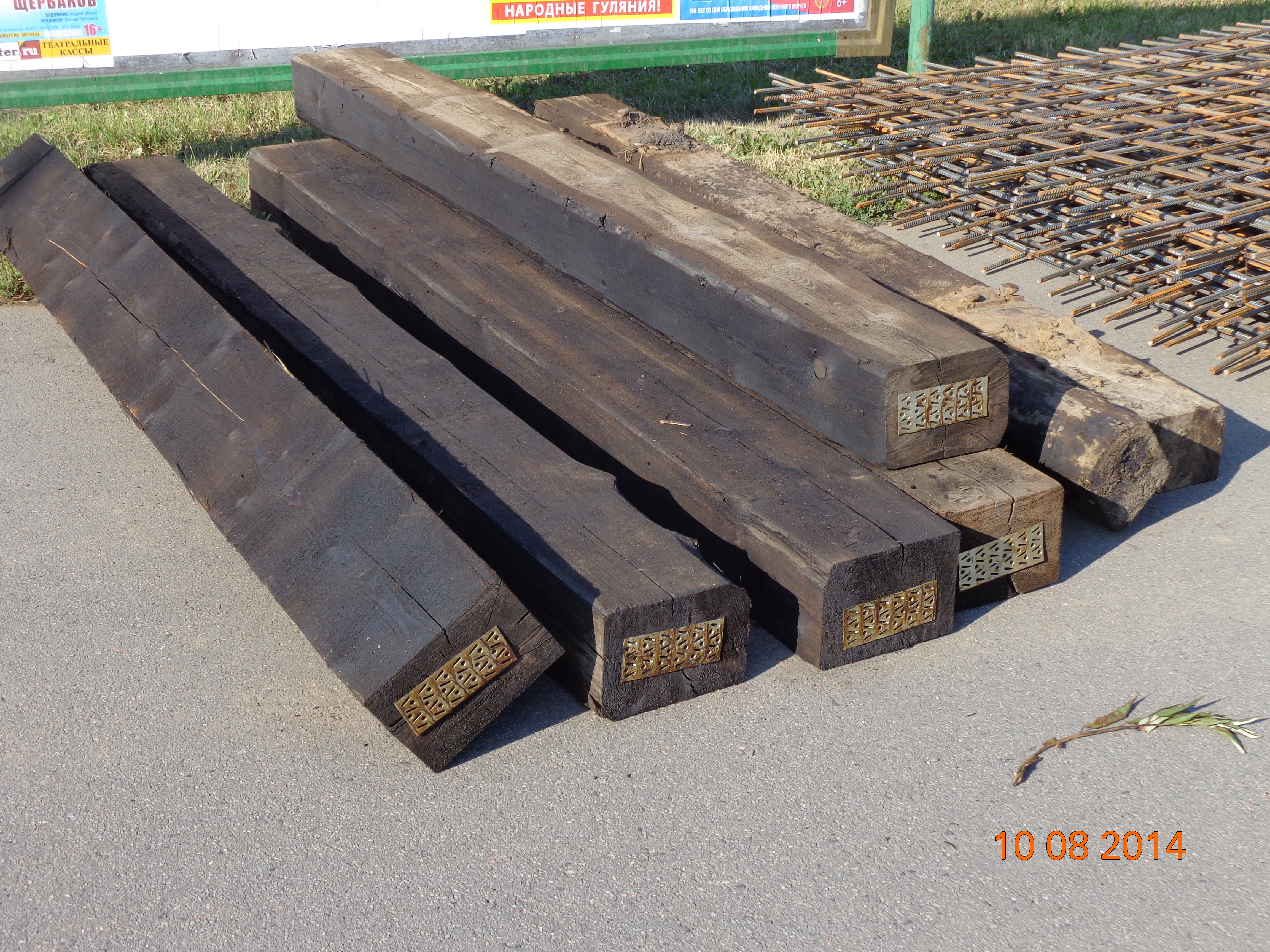

- Новые шпалы, кстати металлическая накладка на торце шпалы для чего? Предполагаю чтобы не трескалась вдоль? Раньше на шпалах таких накладок небыло.
- Арматурные сетки для плиты
- Новые рельсы

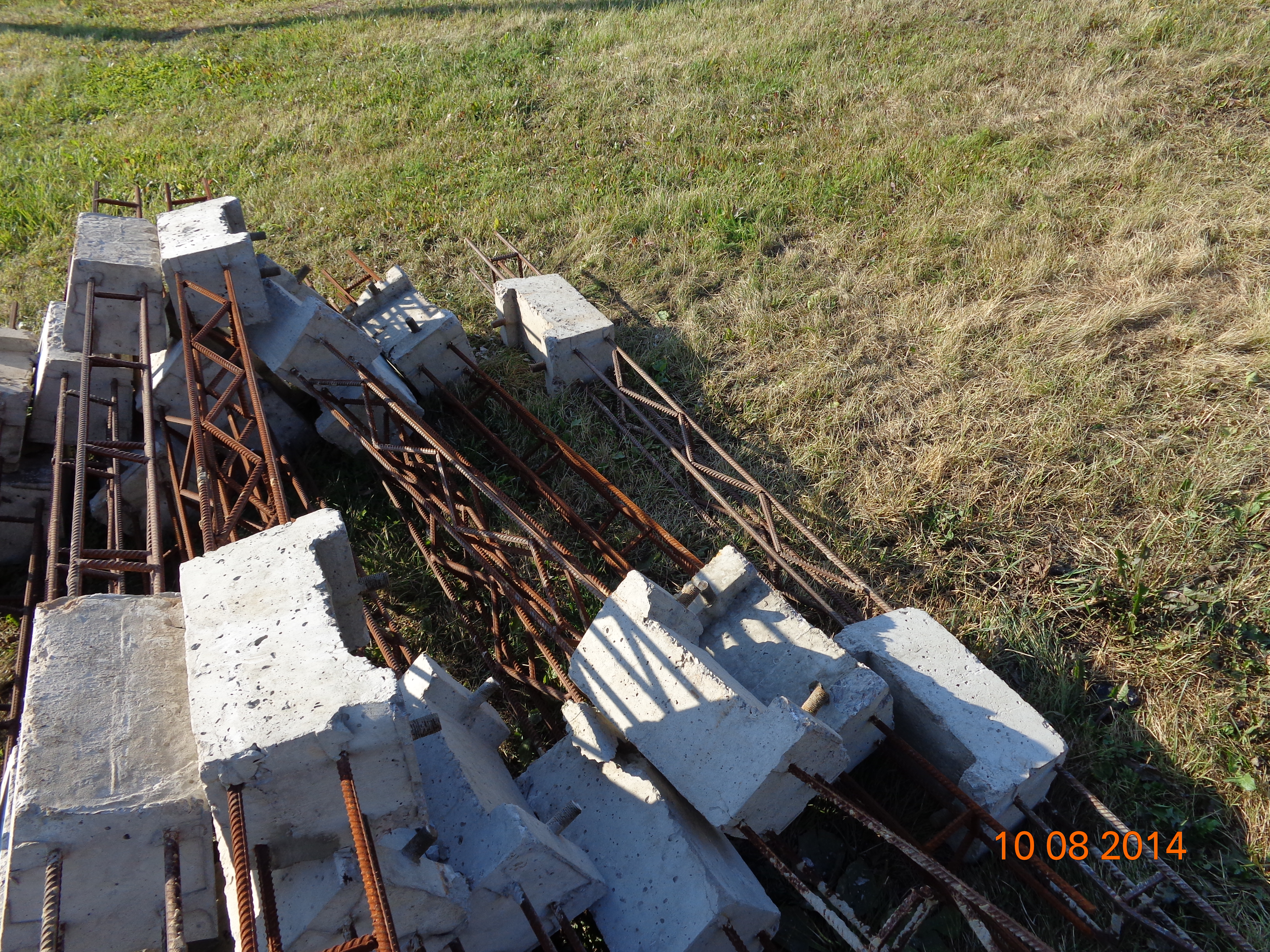

- Закладные элементы для крепления рельсов закладываемые в монолитную плиту

Либо не для этого, либо помогает несильно: на фото почти все шпалы с трещинами.alex78rus писал(а):- Новые шпалы, кстати металлическая накладка на торце шпалы для чего? Предполагаю чтобы не трескалась вдоль? Раньше на шпалах таких накладок небыло.
