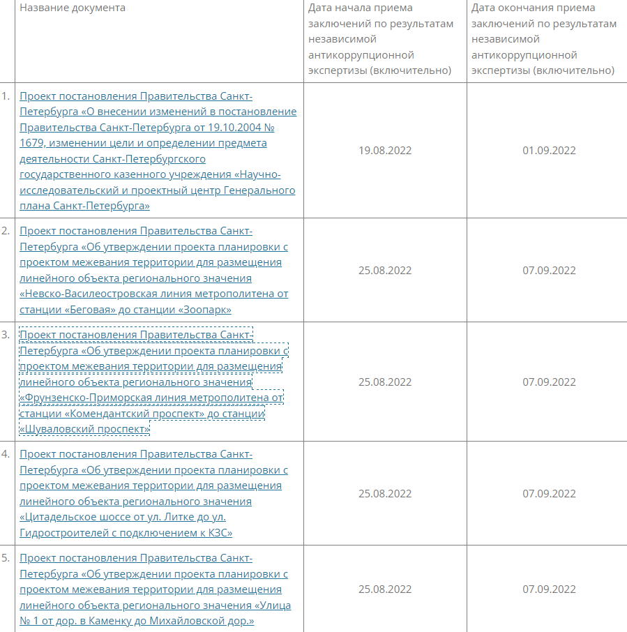

Re: Шуваловский проспект
Для полноты картины осталось опубликовать график подготовки проектов постановлений.
Впрочем, я сильно тороплюсь. Сперва - проект графика подготовки проектов постановлений.

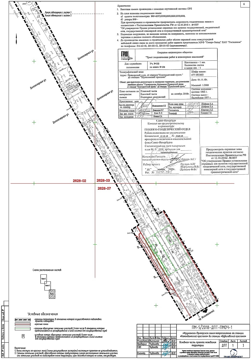

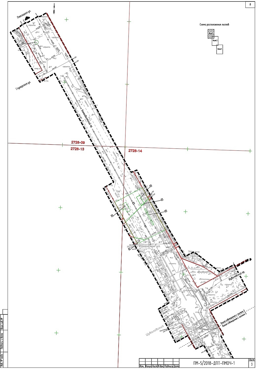

ППТ ФПЛ до Шуваловского проспекта. Но вот тупики за станции почти до Плесецкой улицы
- -5_2018---1.pdf
- (2.64 МБ) 254 скачивания
Да, тупики там планируются длинными. Из одного даже щит должен стартовать (от конечной вентшахты в сторону "Комендантского проспекта").

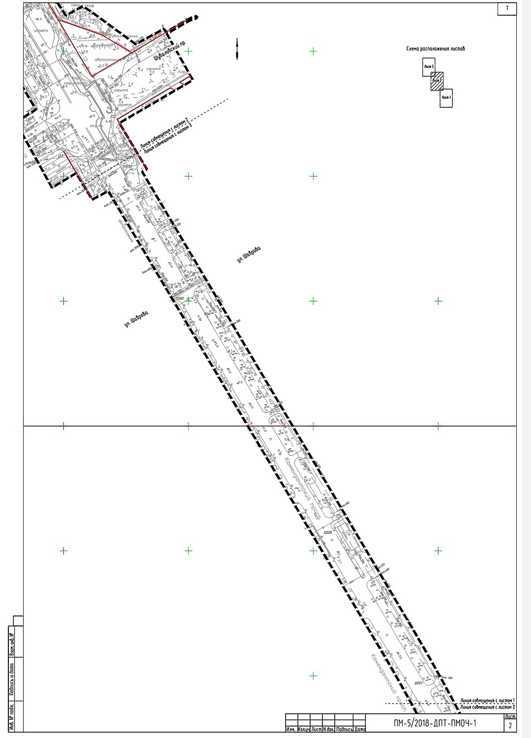

Теперь полностью разобрал схемы, как всегда обязательно для форума выкладываю. В принципе 1,5 км до Шуваловского проспекта еще нормально. Главное чтобы не продлевали Комендантский проспект в скором времени. А известно какие нумерации шахт будут? И как будет устроено путевое развитие за будущей станции?
- ПМ-5_2018-ДПТ-ППМО-8.pdf
- (6.38 МБ) 345 скачиваний
- ПМ-5_2018-ДПТ-ППМО-7.pdf
- (3.14 МБ) 272 скачивания
- ПМ-5_2018-ДПТ-ППМО-6.pdf
- (2.87 МБ) 267 скачиваний
- ПМ-5_2018-ДПТ-ППМО-5.pdf
- (2.93 МБ) 270 скачиваний
- ПМ-5_2018-ДПТ-ППМО-4.pdf
- (2.79 МБ) 274 скачивания
- ПМ-5_2018-ДПТ-ППМО-3.pdf
- (3.57 МБ) 281 скачивание
- ПМ-5_2018-ДПТ-ППМО-2.pdf
- (4.8 МБ) 268 скачиваний
- ПМ-5_2018-ДПТ-ППМО-1.pdf
- (1.81 МБ) 275 скачиваний
