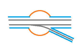

Почитал дискуссию и пришла мысль. А насколько возможна и целесообразна такая конструкция:
есть двухпутный тоннель мелкого заложения
делается (для тех или иных целей) круглая шахта (например - две круглые шахты стартового котлована; они все равно нужны).
И сбоку пристраивается однопутное ответвление. Которое например проходится уже вручную закрытым способом.
Какой ориентировочно должен быть диаметр круглой шахты, чтобы оказалось возможным сделать такое путевое развитие? (на самом деле если знать какой минимально возможный радиус кривизны путей, то прикинуть диаметр шахты несложно)

Кажется, диаметр шахты получается метров 40-50, не меньше...

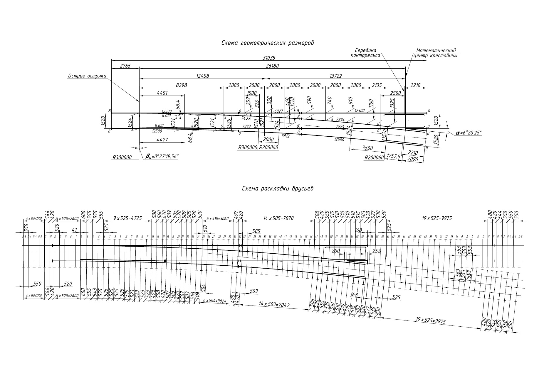

в40 писал(а):Как Вы себе это представляете на мелком заложении в обводнённых грунтах без применения специальных способов (заморозки, водопонижения, цементации грунтового массива)?
Так я про способы ничего не писал (и подразумевал что они должны быть те, которые будут целесообразны в конкретных грунтах на конкретном месте).
Меня интересовала сама возможность - в первую очередь геометрическая, то есть сможет ли поезд свернуть с основного пути под таким углом. Угол, как я понимаю, нужен такой же как на обычных съездах. Из этого оценивается диаметр шахты.
Во вторую очередь - конструктивная, то есть реализуемо ли это вообще, имеет ли смысл с экономической точки зрения и прочее.
Из приведенного чертежа следует что диаметр шахты для такой конструкции можно оценить как "больше 30м". 30м - это только сама стрелка, еще же нужно место чтобы пути разошлись... да, наверное метров 50 потребуется.
Не знаю какой был диаметр у круглых шахт в монтажном котловане НВЛ, по тому что измеряется на спутниковых снимках около 21м. Т.е. маловато уже чисто геометрически. Жалко конечно, идея-то красивая :)
Остается вариант делать весь монтажный котлован большей ширины (т.е. не в виде гантели, а с "перемычкой" такой же ширины как и шахты) - там наверняка хватит места на всю конструкцию съезда. Но это уже явно значительно дороже и приближается к предложению Ивана Волкова.

Manhattan писал(а):Меня интересовала сама возможность - в первую очередь геометрическая, то есть сможет ли поезд свернуть с основного пути под таким углом. Угол, как я понимаю, нужен такой же как на обычных съездах. Из этого оценивается диаметр шахты.
Для начала надо понять, какое получается минимальное расстояние между осями смежных путей у двухпутного и однопутного тоннелей.
Если с двухпутным тоннелем всё понятно - его наружный диаметр 10,3 м, то диаметр однопутного тоннеля будет зависеть от толщины обделки (нужен расчет). Возможно, что для большей жесткости её придётся увеличивать. Но, даже если предположить, что стандартная усиленная обделка однопутного тоннеля диаметром 5,64 м подойдёт, то расстояние между осями соседних путей в точке касания обделок (на горизонтальном диаметре) будет 5,97 м.
Чтобы развести пути на такое расстояние потребуется камера съезда длиной порядка 45-50 метров, что почти в два раза больше стартового котлована (там, если не ошибаюсь, диаметр по круговой оси буросекущихся свай был 25 метров).
Согласитесь, - весьма дорогая затея, не считая стоимости работ по сооружению однопутных тоннелей в четвертичных породах с обилием водопроявлений и слабыми грунтами.
