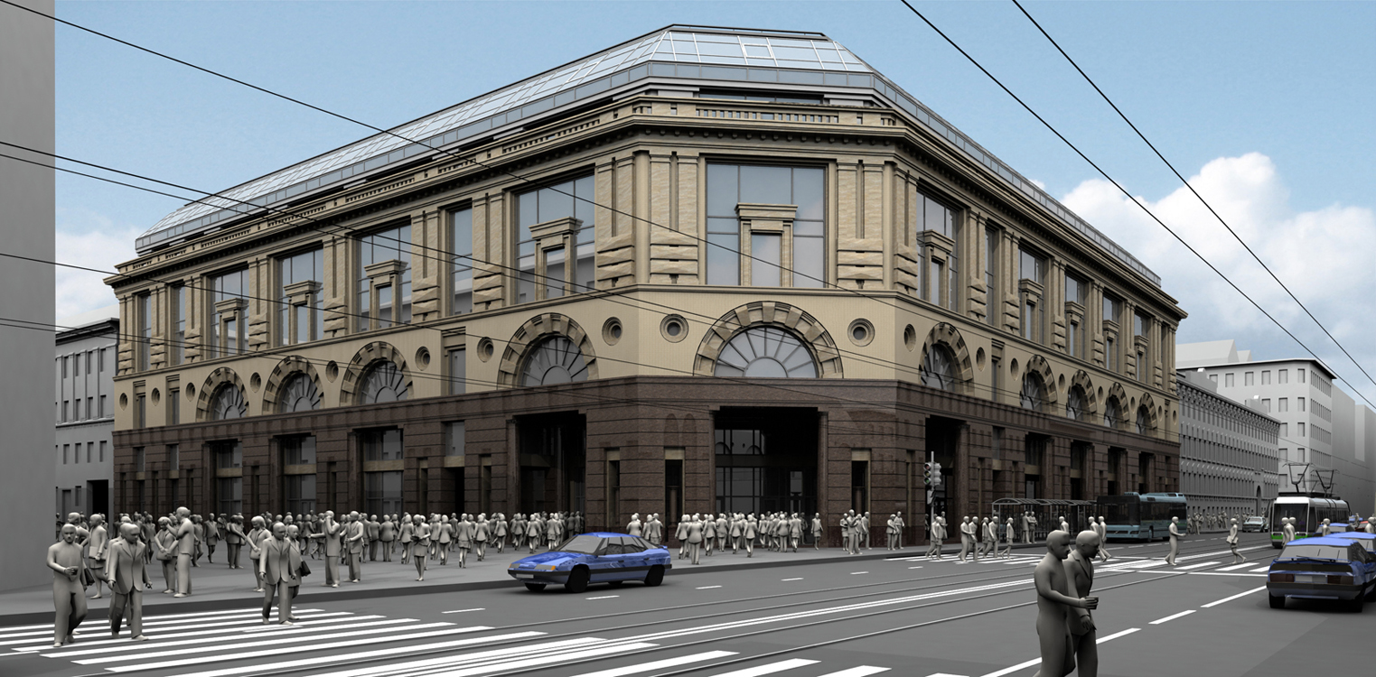

Говорят, над "Василестровской" будет построен торговый центр, но не стеклобетонный,а вроде как с элементами сталинской архитектуры
Re: Василеостровская
Между прочим, уже не новость. Здесь даже изображение было.

Спасибо. А где там метро?:))

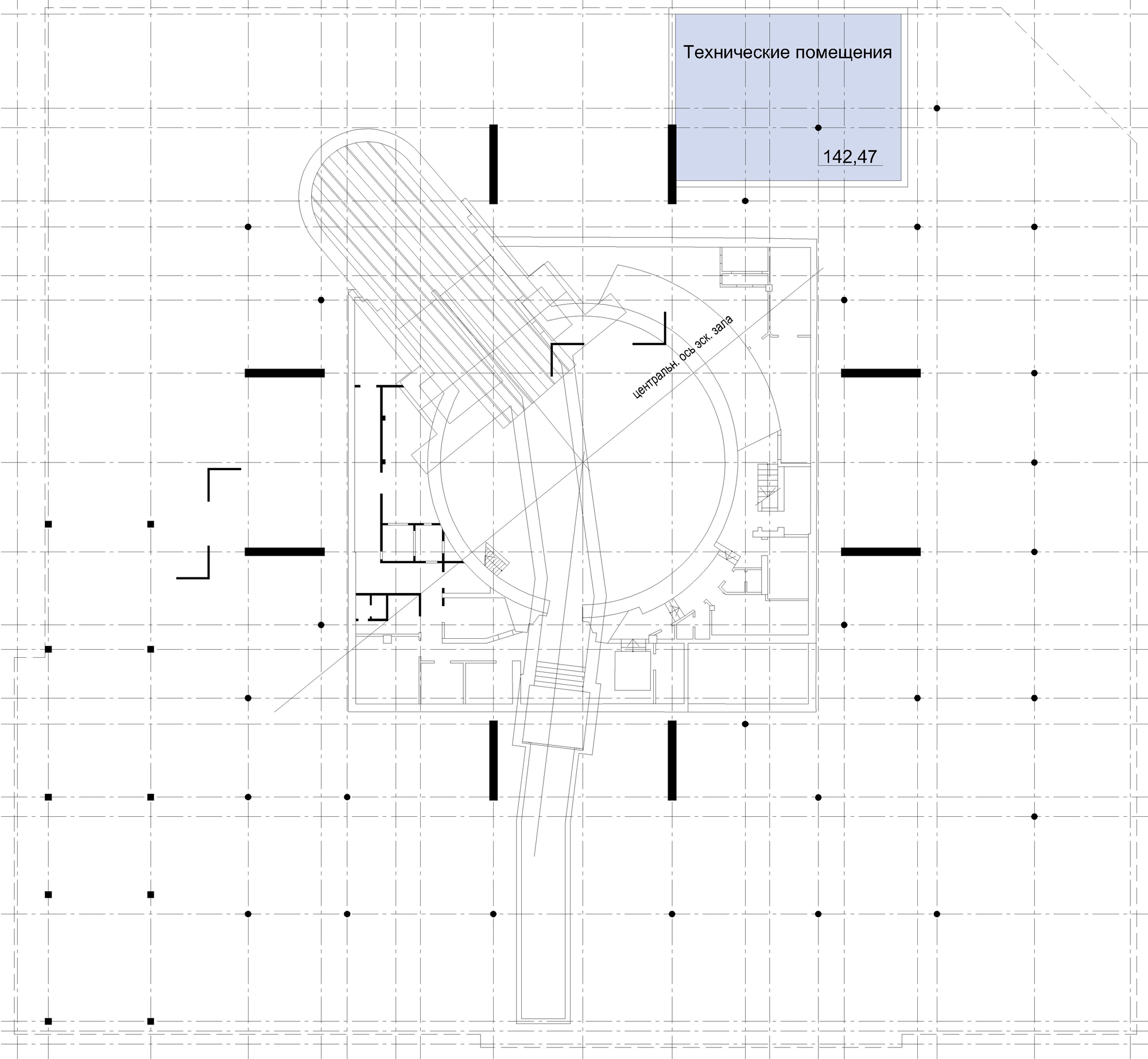

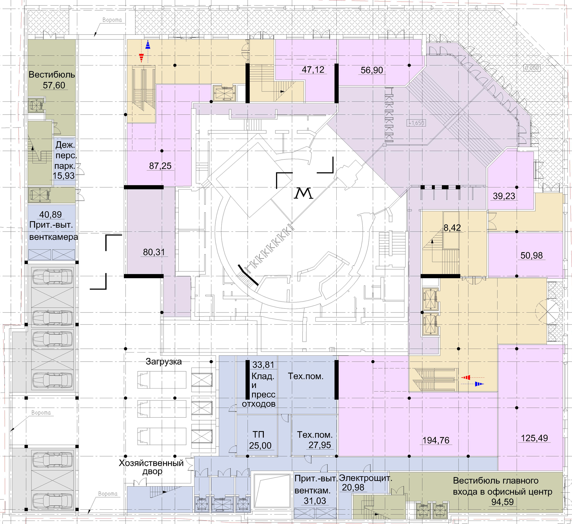

Сообщение tura8 »
Заказчика здорово припугнули. Утечка информации вскрылась.
Я позже ещё план вестибюля могу выложить, если будут корректировки проекта.
Всем, кто интересовался тут на форуме, напоминаю: планы первого и цокольного этажей
были уже выложены. Для ленивых:
download/file.php?id=14012&mode=view
download/file.php?id=14010&mode=view
Сообщение alekssa1 »
Как обычно, ничего интересного. Убогий и непропорциональный коричневый гробик, окруженный классическими зданиями - всё как на Техноложке. Уж лучше бы из стекла, чем так опоздать со стилем на 60 лет...

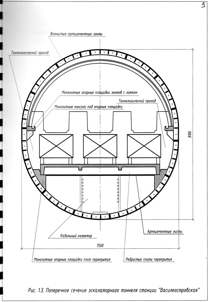

METRO-USSR
Сообщения: 1132
Станция метро: Выборгская
Сообщение METRO-USSR »
А разве там диаметр НХ позволяет засунуть туда ЭТХ?
А теперь товарищи, внимание -
Нету ТЗ - давай до свидания!
tura8
Сообщения: 273
last_fm: пассажир
Сообщение tura8 »
Судя по этой выкладке - да:
http://www.metro.ru/analytics/escalator/
Если диаметр семи метровый, что так и есть:
