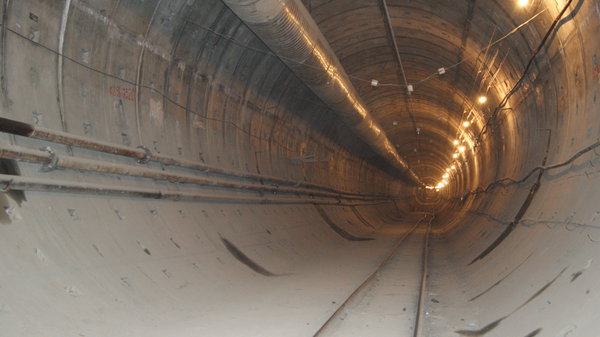

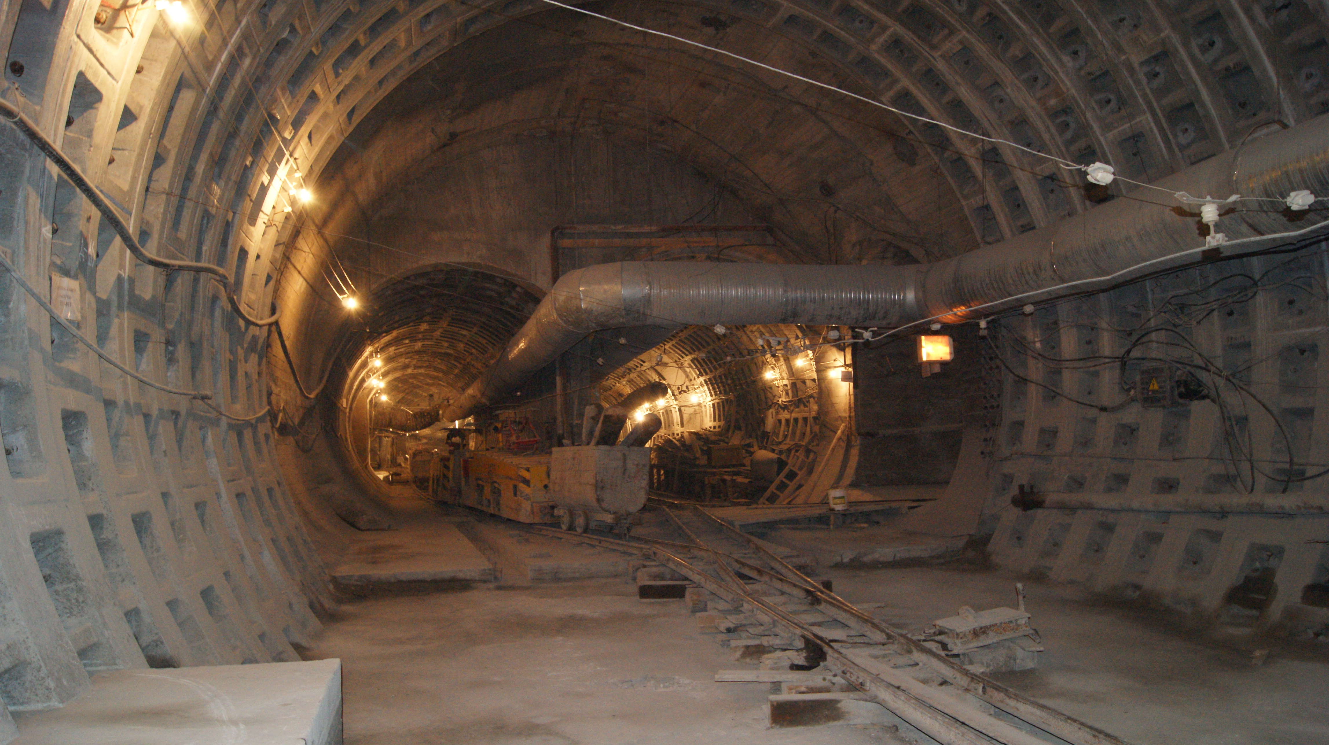

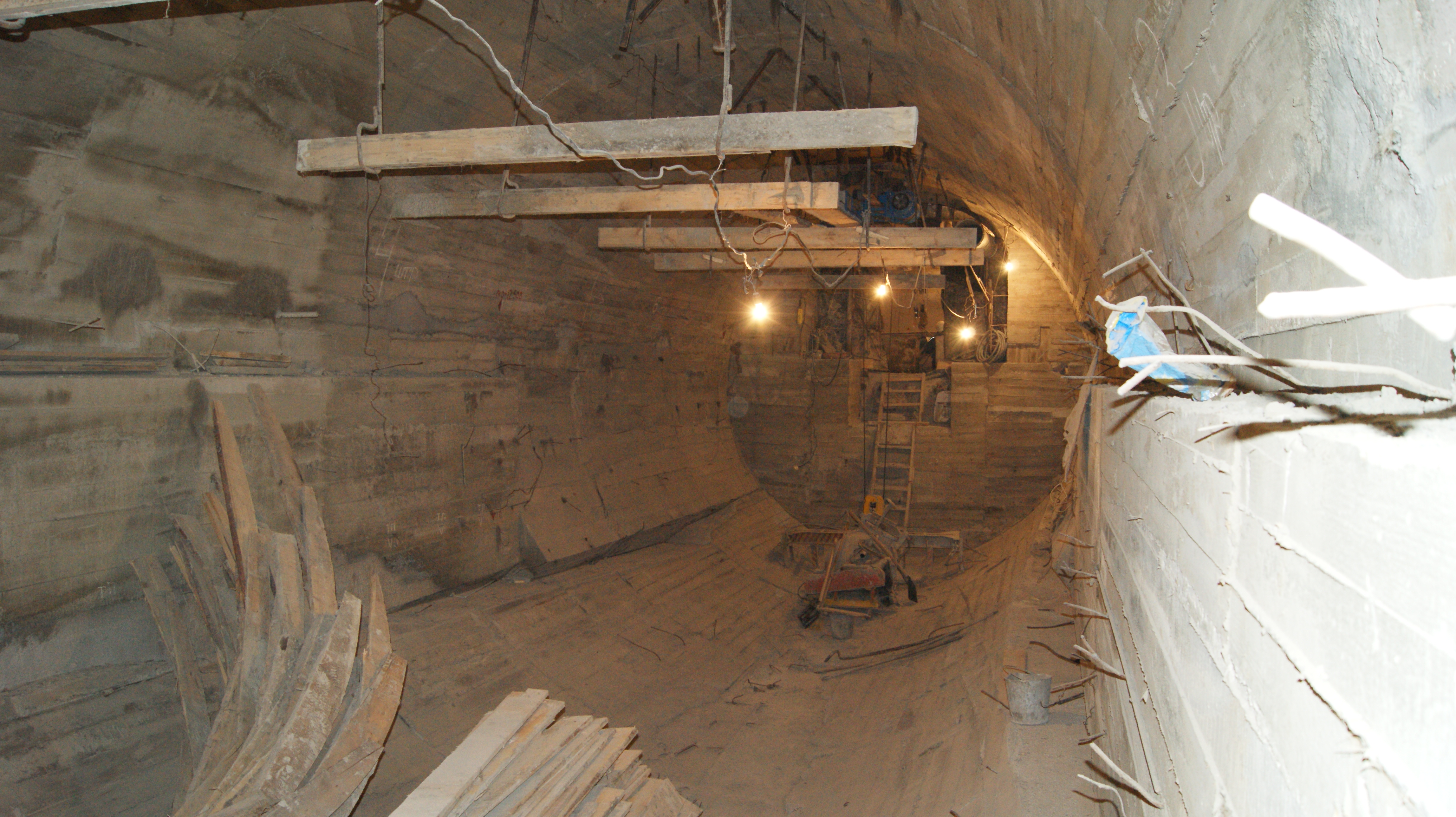

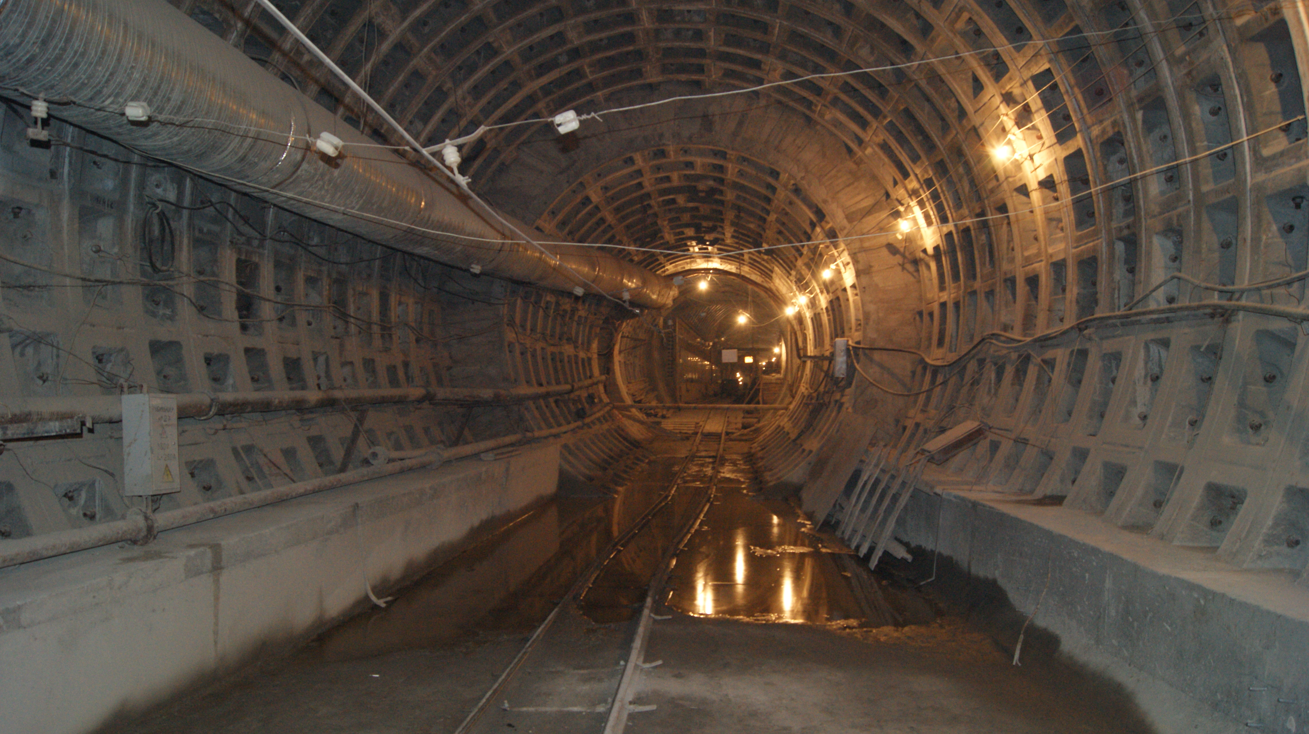

Тоннели за Международной
- djtonik
- Отец-основатель
- Сообщения: 6747
- last_fm: djtonik
Re: Фрунзенский радиус

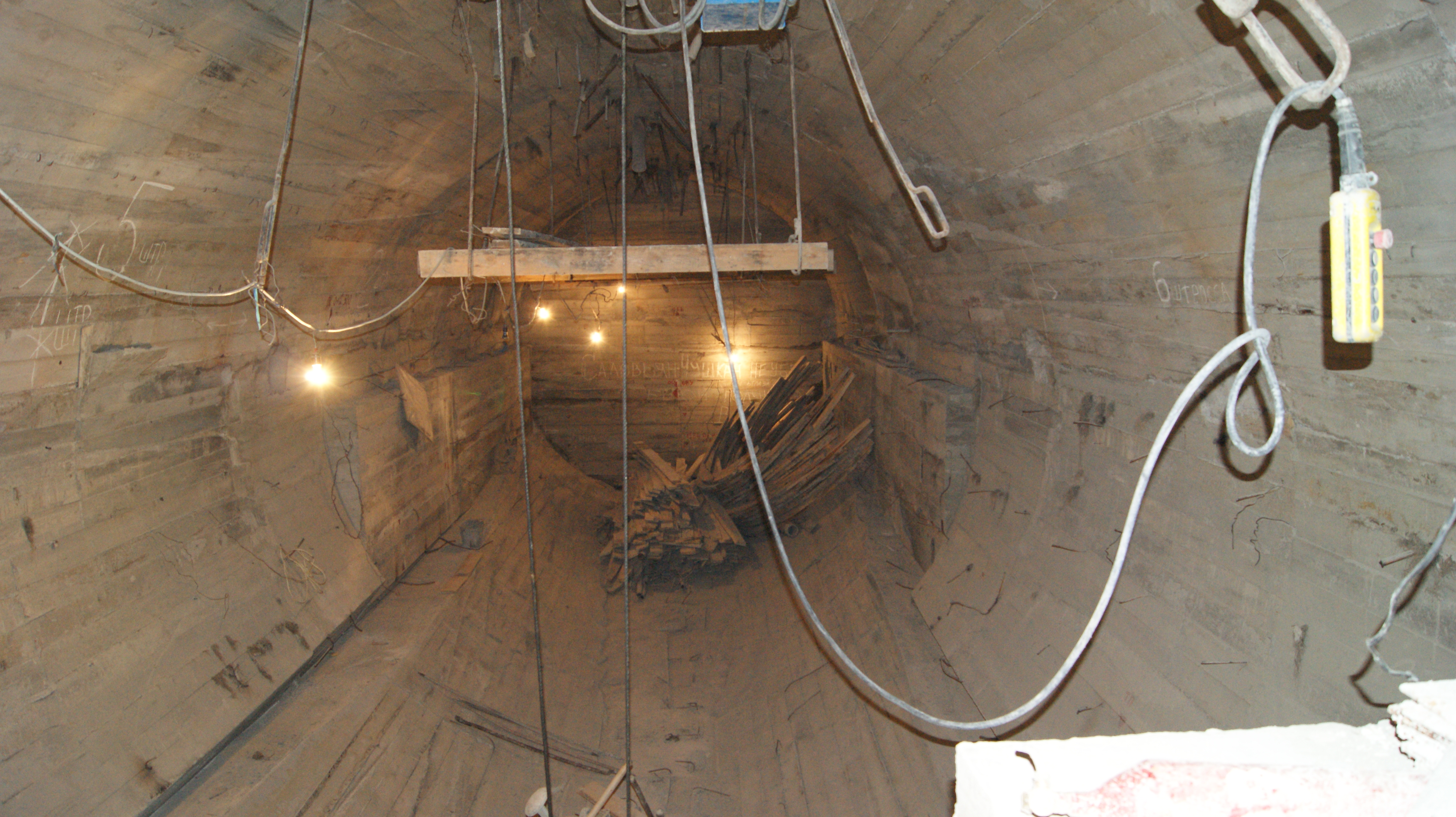

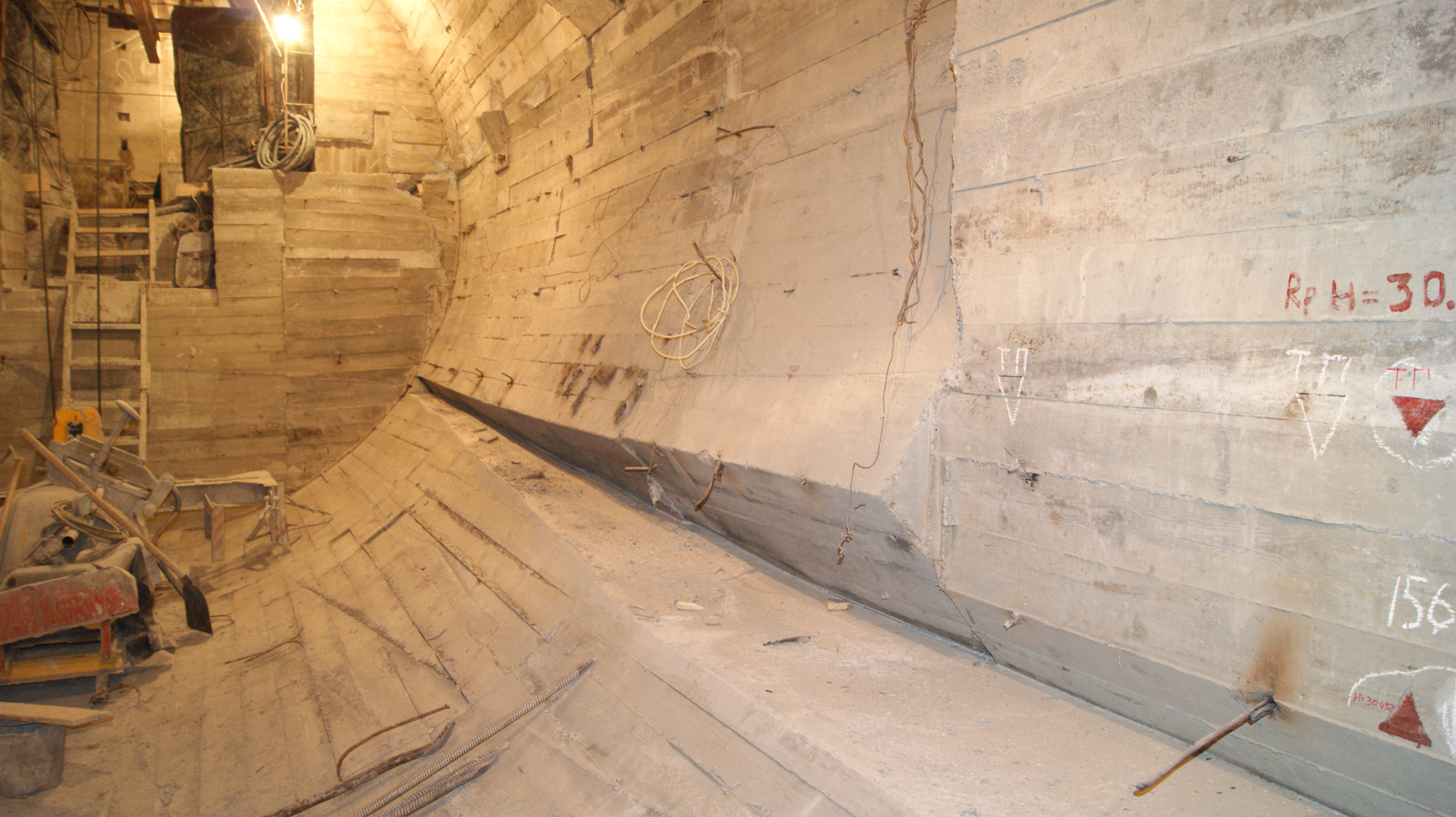

А чего ОВУ монолитом делают? Новая мода, али эректор в ремонте?
- xxela
- Сообщения: 116
- Зарегистрирован: 22 апр 2008, 13:20
Честно не знаю - я видел ОВУ, пройденное кольцами недалеко от 621 шахты.
Сейчас вообще многие работы по проектам рамами проходят, может посчитали экономически выгоднее так делать.
Аренда техники для сооружения таких коротких выработок выходит весьма дорогой, так как в силу стеснённых условий и необходимости перегрузки тельферами высокую скорость проходки не обеспечить, а аренда укладчиков - посуточная. В случае проходки в металлических рамах арендной платы нет вообще, а скорость проходки остаётся примерно такая же.

Наслышан о дешевизне монолита в этом деле в сравнении с тюбингами. Может это и причина. Кстати, поэтому Черниговскую(эксперимент, типа) будут делать в монолите, как вы знаете.
Были здесь фотки с пр.Просвещения, где при строительстве не хватало тюбингов, так там были тоже монолитные сооружения, например.

Nomernoy писал(а):Неужели у метростроя нет своих укладчиков в достаточном количестве
Конечно же есть. Но они являются собственностью Управления механизации, которое их сдаёт СМУ в аренду. А у СМУ каждая копейка на счету.
Представьте себе: сначала надо заплатить за монтаж укладчика. Затем - за его посуточную аренду. Затем - за его демонтаж. Для сооружения санузла длиной 13 метров или ОВУ длиной 18 метров это весьма дорого в сравнении с каким-нибудь подходным или перегонным тоннелем аналогичного диаметра, но имеющим длину несколько сотен метров.
