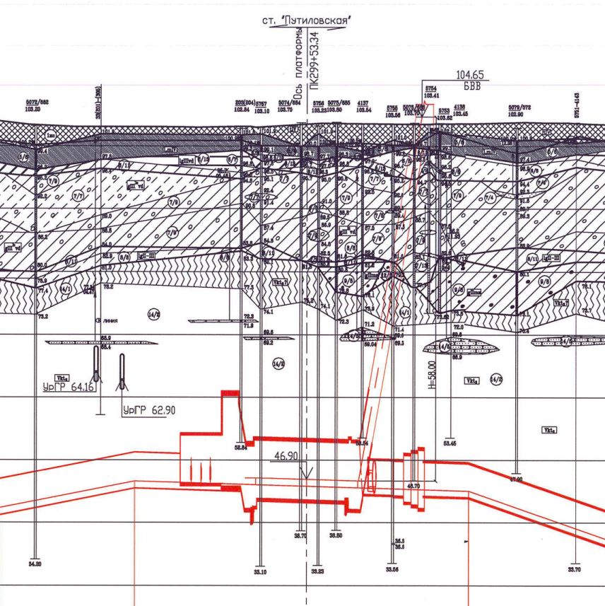

Ignat
Сообщения: 432
last_fm: Ta6ypeTKo
Сообщение Ignat »
в40 писал(а): 08 сен 2022, 20:15 Пересадка "План1-2" была выполнена в 1984-85 гг. с примыканием к торцевой части действующей станции.
Но там переходной коридор проходил над перегонным тоннелем НВЛ, так что его проходка не могла вызывать осадки действующих сооружений.
Интересно, почему ЛМГТ не сделал такой же вариант с верхней пересадкой на примыкании к Кировскому заводу? Неужели исключительно ради удобства - в их варианте она стала бы второй пересадкой в нашем метро без лестниц (после Маяковской - Пл. Восстания). Другой причиной могла быть близость кровли кембрийских глин, хотя, судя по разрезу, небольшой запас вроде есть.
Вопрос, как обстоят дела с этим в варианте МГТ, где коридор проходит как раз уже над путями КВЛ.
Разрез из проекта ЛМГТ. Левее Путиловской черным отмечены тоннели КВЛ.
Alexandr K
Сообщения: 403
Сообщение Alexandr K »
Как уже отметил Ignat, данный узел не имеет ничего общего с тем, что предложил ЛМГТ на Путиловской - Кировском заводе, где переходные коридоры должны были располагаться под действующим тоннелем, практически впритык к нему.
Вспомните, что даже когда прокладывались перегонные тоннели ФПЛ в районе Звенигородской над действующим тоннелем КВЛ, в последнем вводилось ограничение скорости до 15 км/ч. А на той же НВЛ и вовсе прекращалось движение поездов при строительстве перехода на ПлАН-2, пусть даже и на выходных. Более того, в своё время именно Вы рассказывали о невозможности строительства перехода с Маяковской на Знаменскую из существующего перехода на Маяковской в центре зала без прекращения движения поездов по 2 пути НВЛ.
