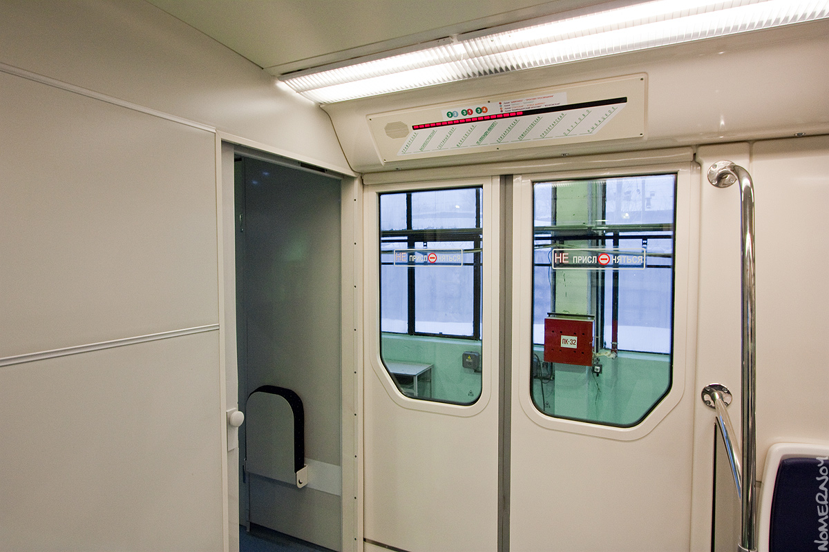

Вообще-то из салона в отсек нет ни одной дверцы, кроме собственно входа в кабину.

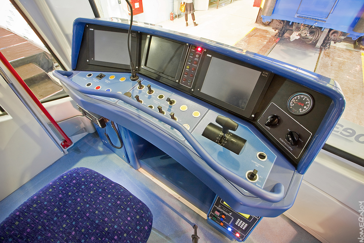

1)ПА-М будут ставить, если НеВа выйдет из статуса "проект" в статус серийной модели. Для этого нужно успешно провести испытания, 50 тысяч накатать и т.д. Потом будет конкурс, где НеВа еще может уступить пальму первенства замечательному устройству от подмосковных мастеров. Неужели есть потуги ставить авто на НВЛ? ПА-М на НеВе разве что для продления Междунродная - Южная потребуется.
2)Крана пневматики нет) Только один контроллер. Перевёл в крайнее нижнее положение, вот тебе и экстренное пневматическое (насколько я понял). Трамваи современные асинхронные от ПТМЗ справляются же как-то вовсе без пневматики?
3)Заливать кабину не будет
- предусмотрена специальная труба с поддона кондиционера, ведущая под вагон.
Кондиционер заморский - настроек и регулировок побольше. Кстати висит он сверху, над головой. За затылком блок управления.
К слову говоря, в кабине можно каждую лампочку освещения (4 шт) выставить по собственному вкусу - всё очень удобно вращается и отклоняется. Можно менять цвет освещения: с яркого белого, на едва заметное сине-фиолетовое.

Для чего на третей фото, на пульте сделана изогнутая трубка? где стояночные тормоза, как будет "засекаться" неисправный вагон( все вынесено на пульт?). Интересно, а как будет происходить сцеп-расцеп, чует моя душа, в финале, мы, увидим совсем не то:(, что на фотографии, придет на НВЛ 3 сцепа, плюс резервная голова, на этом все и закончится:(

Едва ли неисправный вагон будет "засекаться" как раньше
Зачем тогда три монитора?
