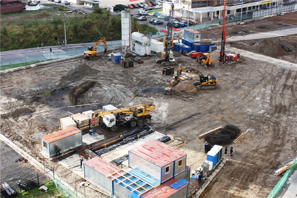

Новые фотки с Туристской (автор Екатерина Меледина):

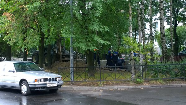

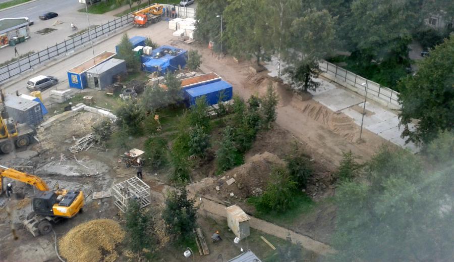

Не удержусь и выложу снимок 467 шахты. Восторгаюсь метростроем! Вот это реактивные ребята, уже форшахту вовсю монолитят.

Ага, как марш-бросок. Как только дали разрешение, сразу же огородили участки и приступили к работе. Возможно даже в тот же день или на следующий.
В отличие от чиновников, которые месяцами, а то и годами, тянут тягомотину.

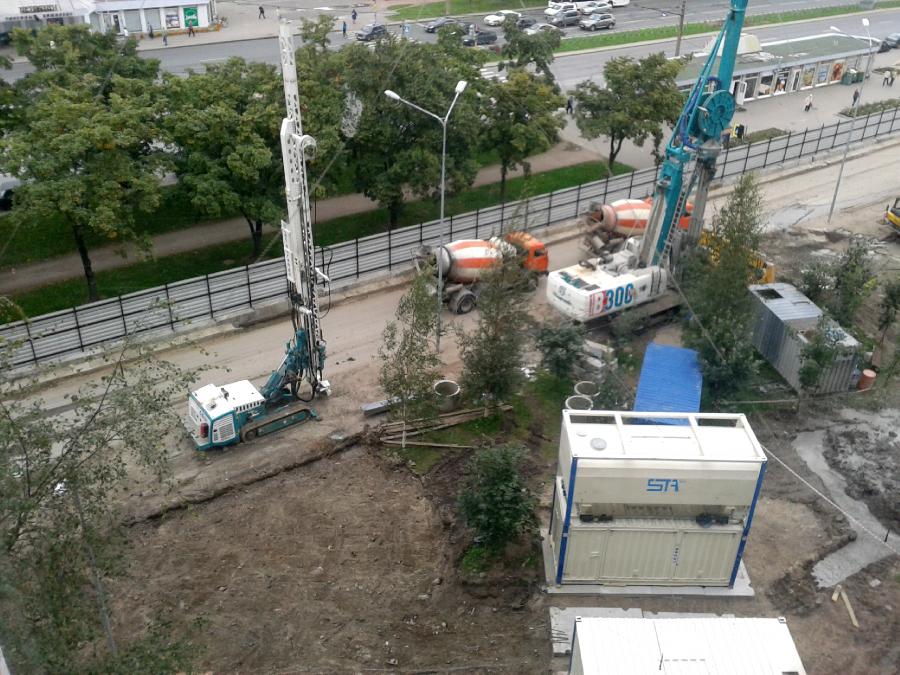

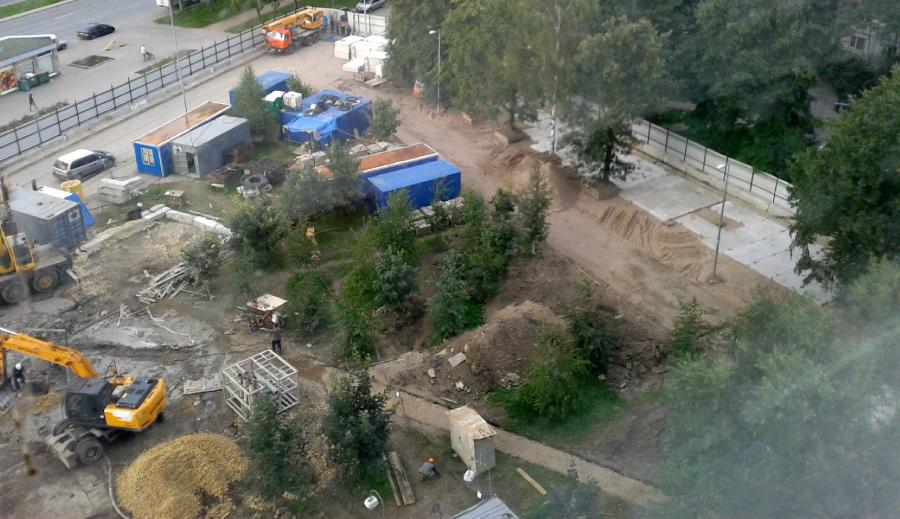

На стартовом котловане явно готовится струйная цементация. Видимо сразу начнут - это самая муторная и долговременная операция.

А вот теперь, представьте себе, какой объём подготовительной работы необходимо было выполнить организациям за свой счёт?
О какой, нафиг, экономике строительства может идти речь, если сметы ещё не утверждены, а строить нужно уже?

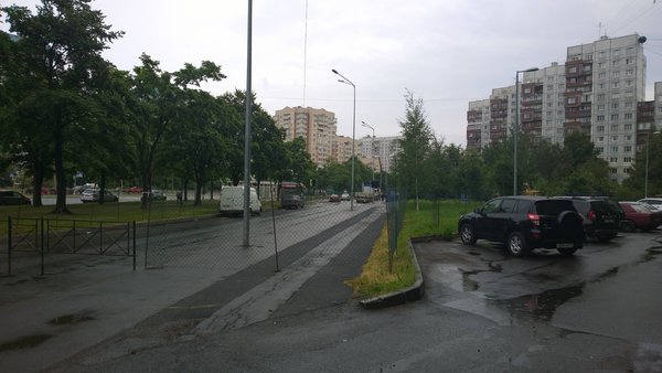

Площадку на Кораблестроителей кстати огородили нормальным синим забором. Теперь фотографировать можно только с торцов, там пока еще фрагменты старого сеточного забора и несплошные ворота. Ну или сверху, если кто живет в ближайших домах.

Вообще ребята взяли темп 1 сутки = 1 каркас. С утра работает грейфер, днём подвозят-собирают-погружают, вечером бетонируют.
Эти работы ведутся с конца прошлой недели, так что, по идее, там не долго уже осталось. А вот на следующей, кстати, будет ровно месяц со дня выхода метростроя на площадку.

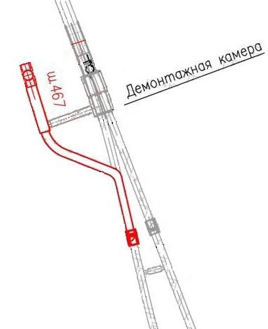

Можно ли поинтересоваться, что за площадка на ул. Коралбестроителей?
Где она и с какой целью строится?
Она нужна для сооружения перегонной вентшахты, через которую будут строиться демонтажная камера двухпутного щита и два однопутных перегонных тоннеля к существующим тупикам "Приморской".

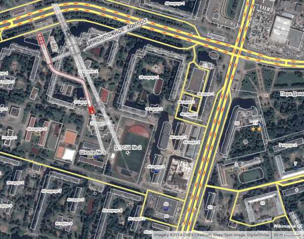

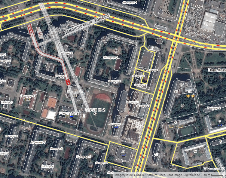

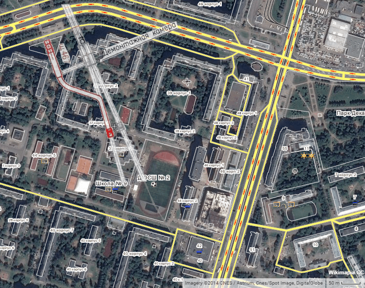

Попробовал быстренько наложить в паинте схему на карту Викимапии (потому что там отмечены туннели). Вот, что получилось.
Поясните, пожалуйста, действительно демонтажная камера двухпутного щита будет находиться прямо под 37 домом, или я напортачил с масштабом? Какая тогда там предполагается глубина и уклон?
Наверняка это уже было описано здесь, но я не смог найти, простите.
