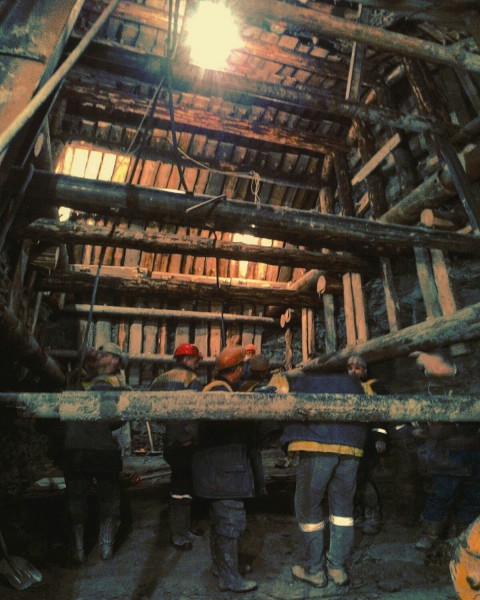

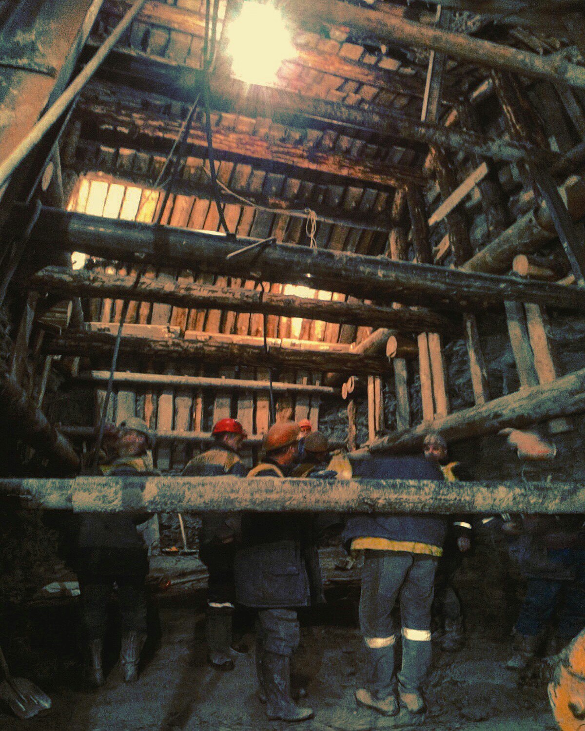

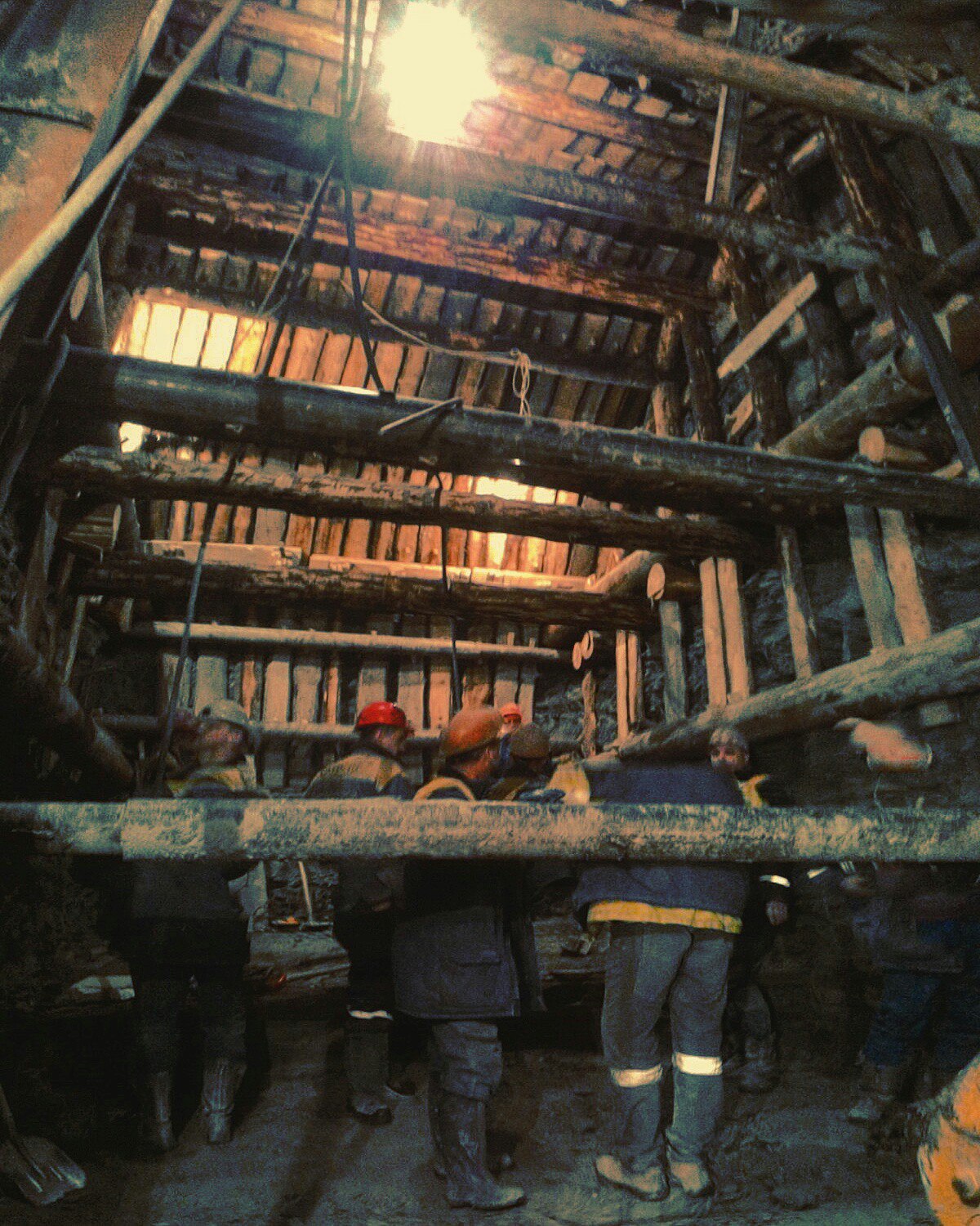

Подземная избушка - камера для сборки прорезных колец ФВУ.
Красота.

Не пойму: раскрывают сразу под три кольца?

Под четыре.
- Сообщения: 14760
Можно было и двумя обойтись. Вышло бы намного быстрее.
- karhu
- Сообщения: 3938
Отнюдь.
Этот вариант выходит удобнее.
Камера для сборки прорезных колец - логичное продолжение камеры для бетонирования рамы усиления проёма.
Выходит больше места для выполнения различных операций.
А главное - при смонтированных всего лишь двух кольцах не так удобно выбирать породу под остальные.
