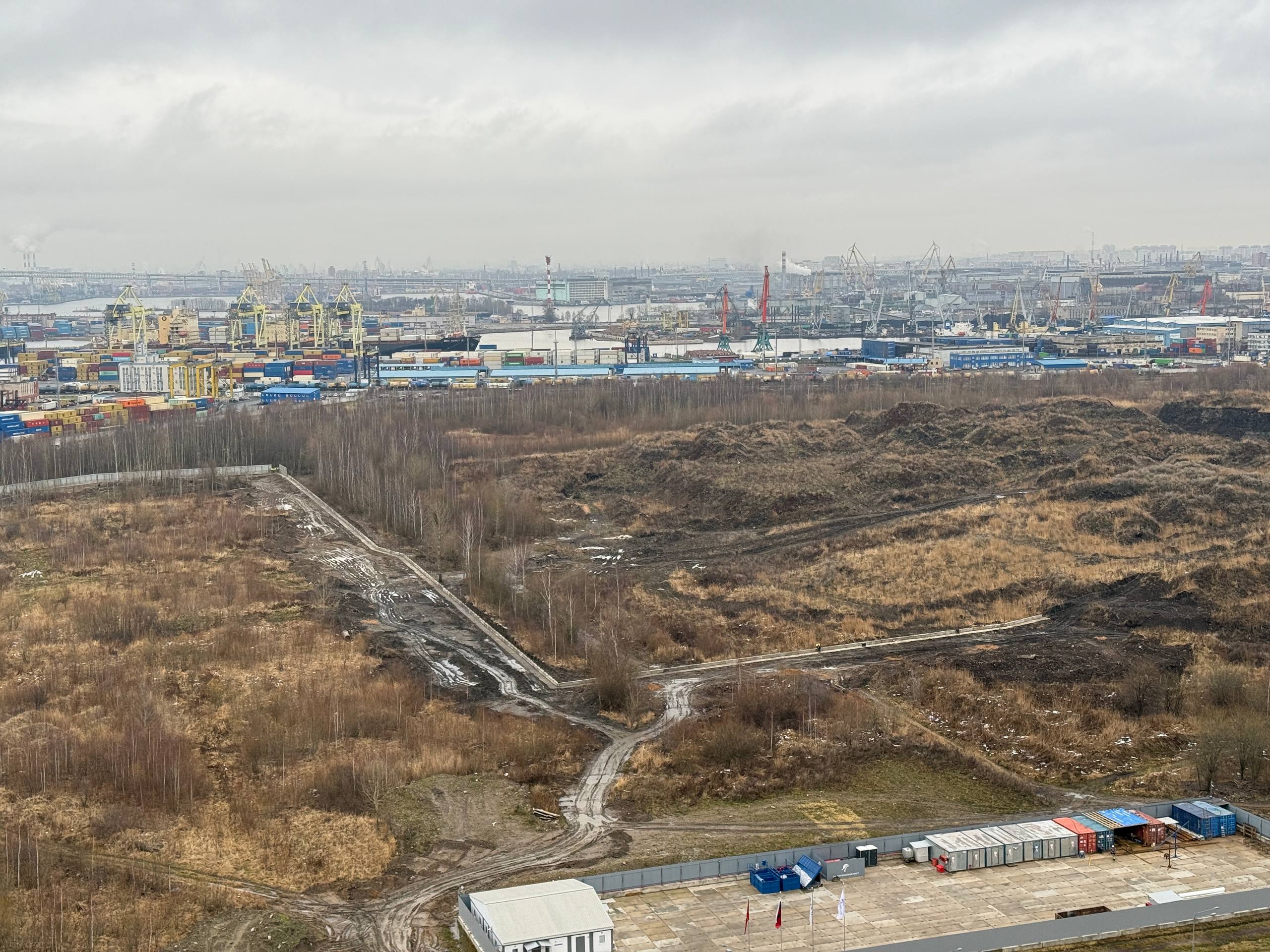

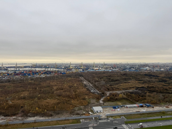

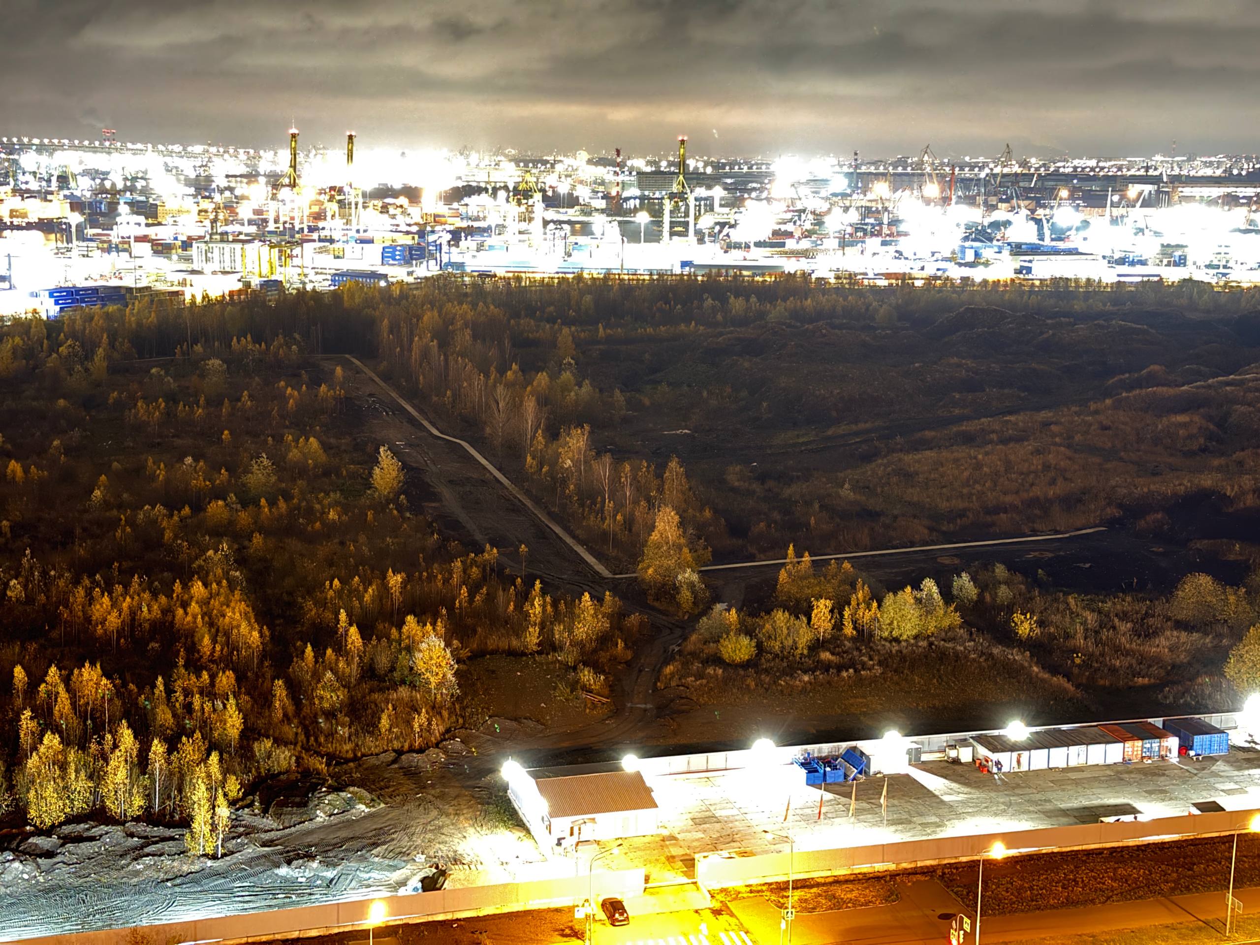

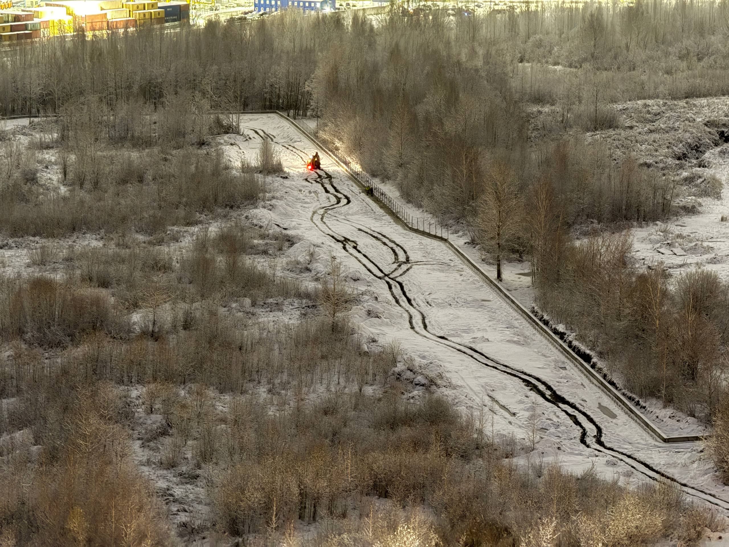

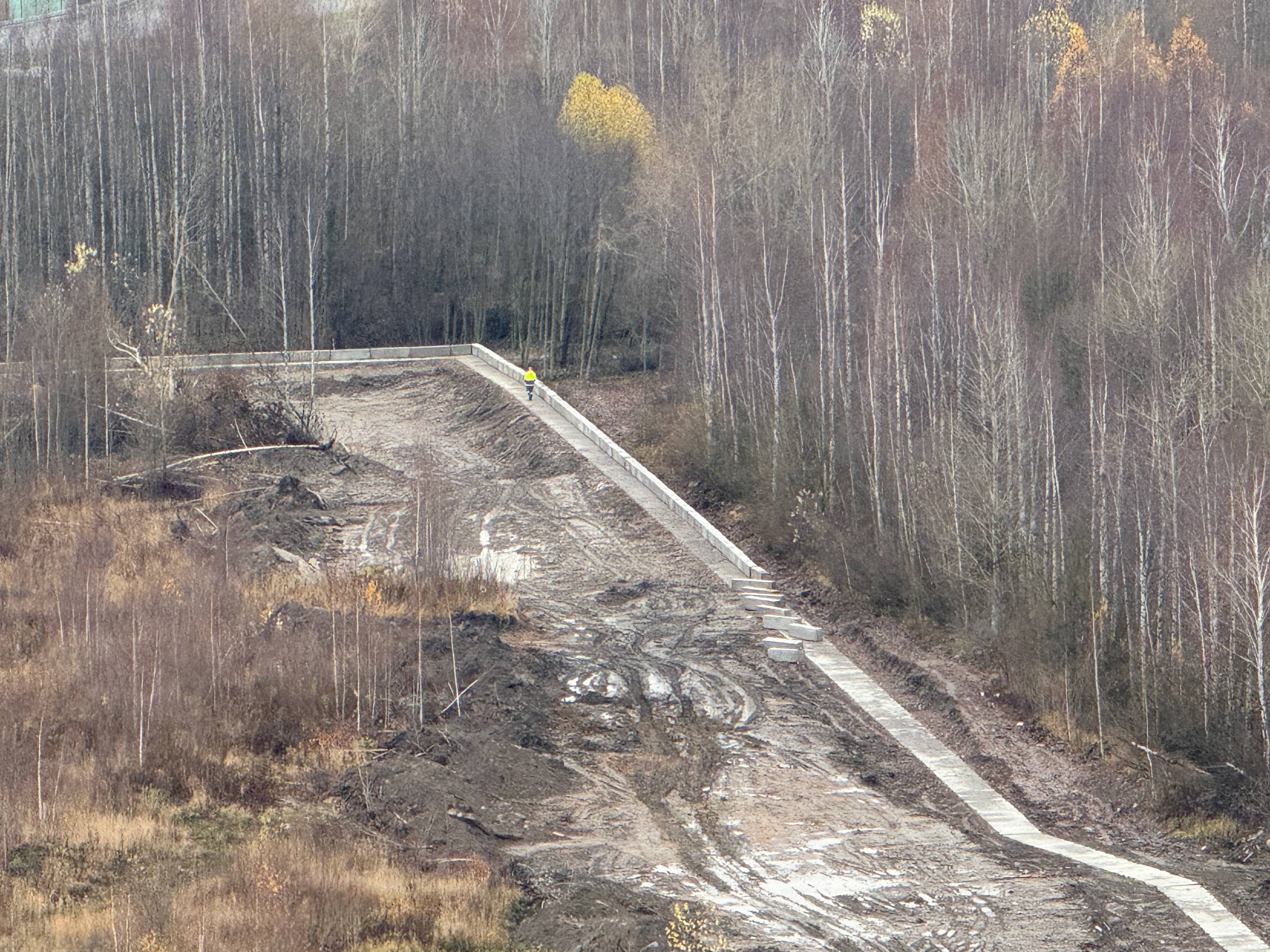

На строительной площадке электродепо «Красносельское» (ТЧ-8) продолжаются работы по подготовке территории и монтажу временного ограждения.
ТЧ-8 будет обслуживать новую Красносельско-Калининскую линию Петербургского метрополитена. Оно расположится не так, как мы привыкли — в конце линии, а за станцией «Юго-Западная». Для этого за станцией сооружена группа камер съезда, в которых составы смогут не только разворачиваться, но и заезжать в тоннели ведущие в электродепо.
Сейчас продолжается установка строительного ограждения и укладка дорожных плит на песчано-гравийную подушку вдоль реки Красненькая. До недавнего времени на месте электродепо располагался пустырь с дикорастущими деревьями и парковка большегрузной техники.
Подрядчиком выступает компания «Бамтоннельстрой-Мост».
https://t.me/podzemnik_spb/7555

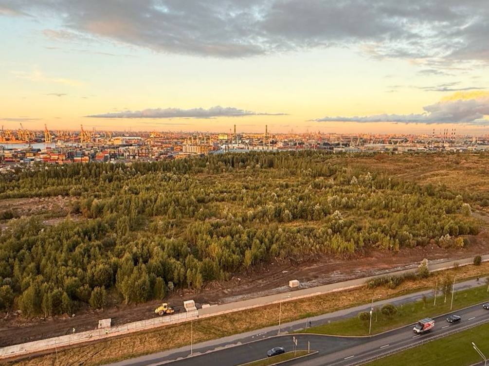

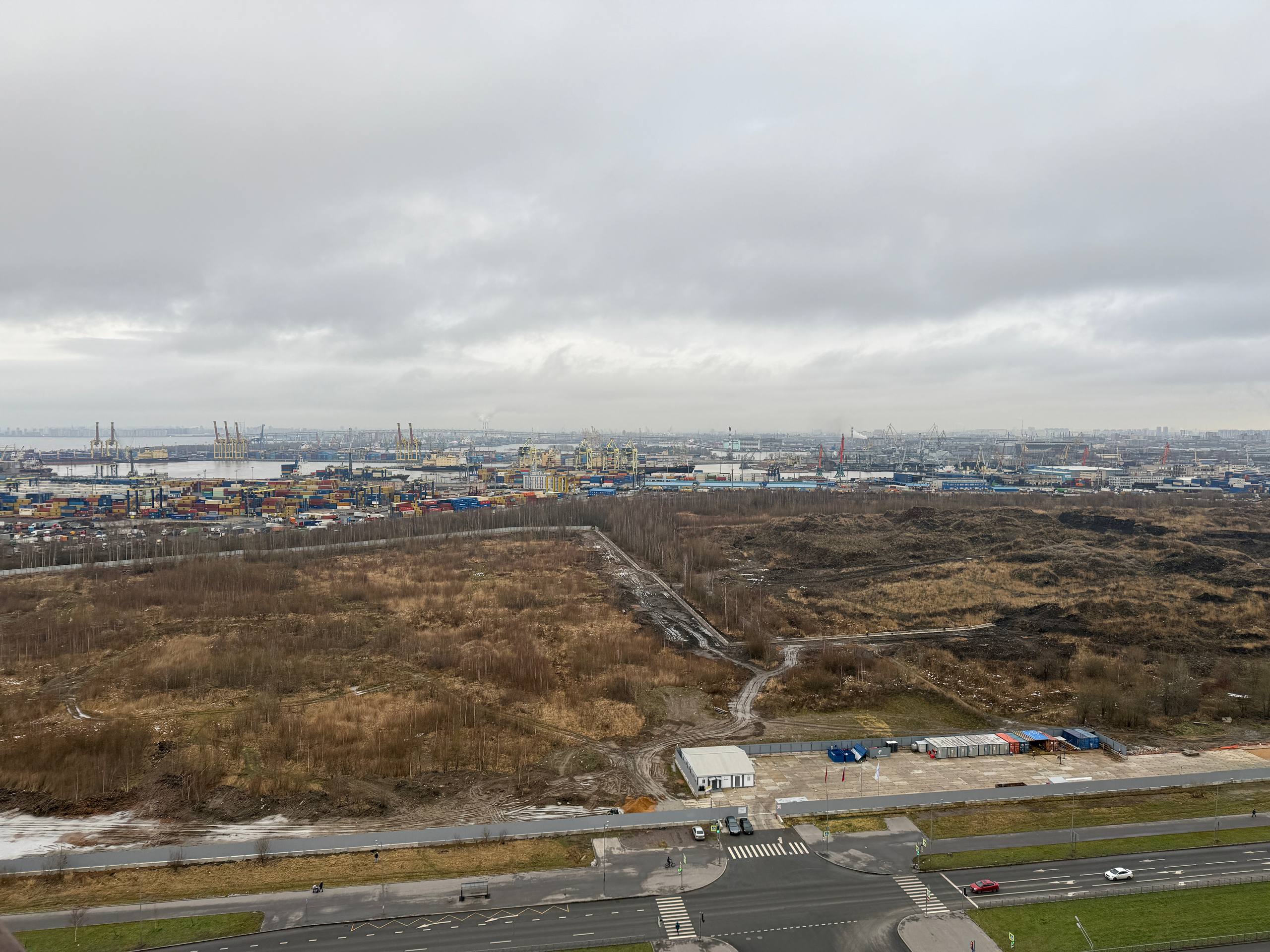

СПб строительный: https://t.me/spb_str/3669.
Продолжается освоение территории.

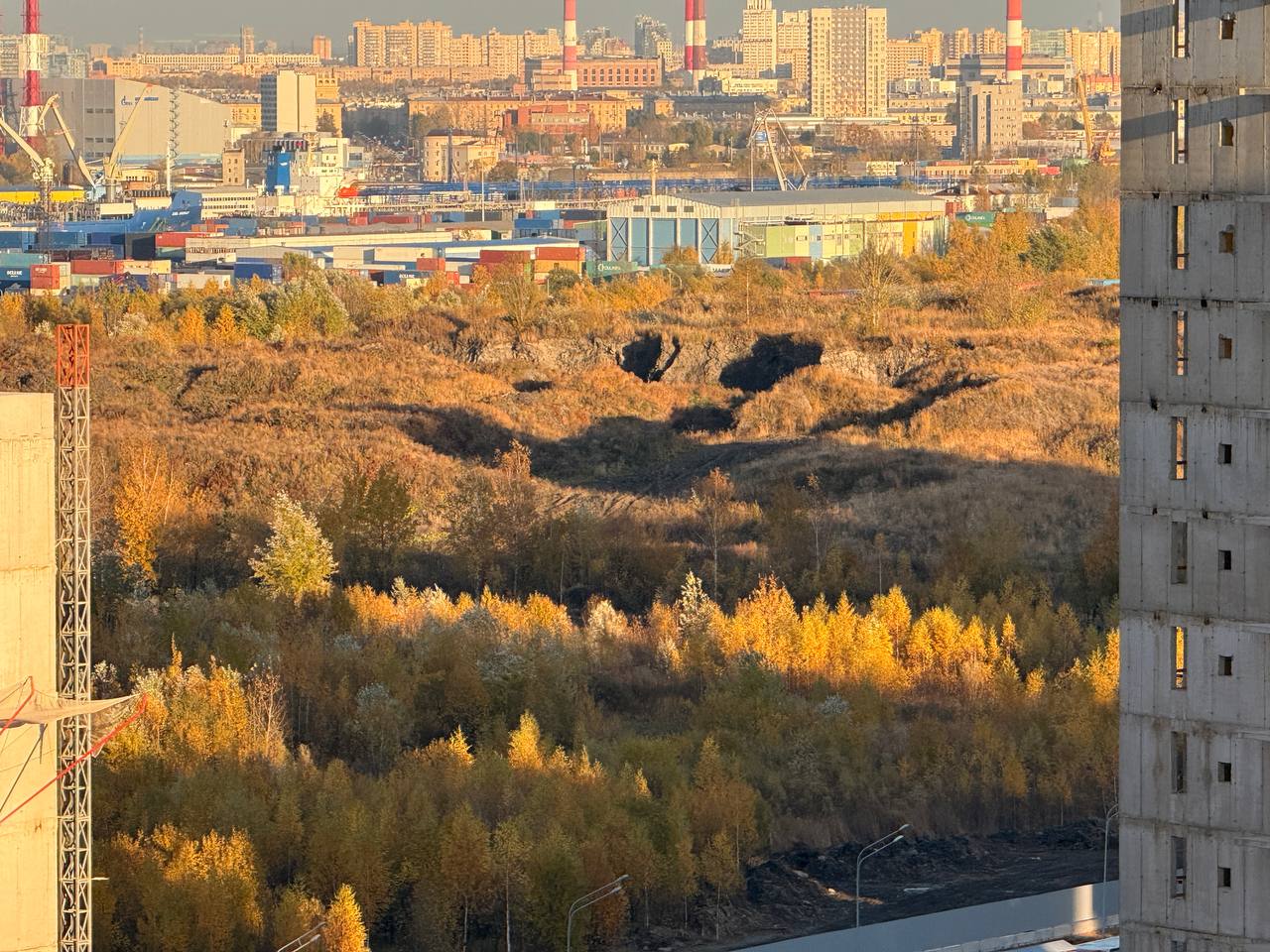

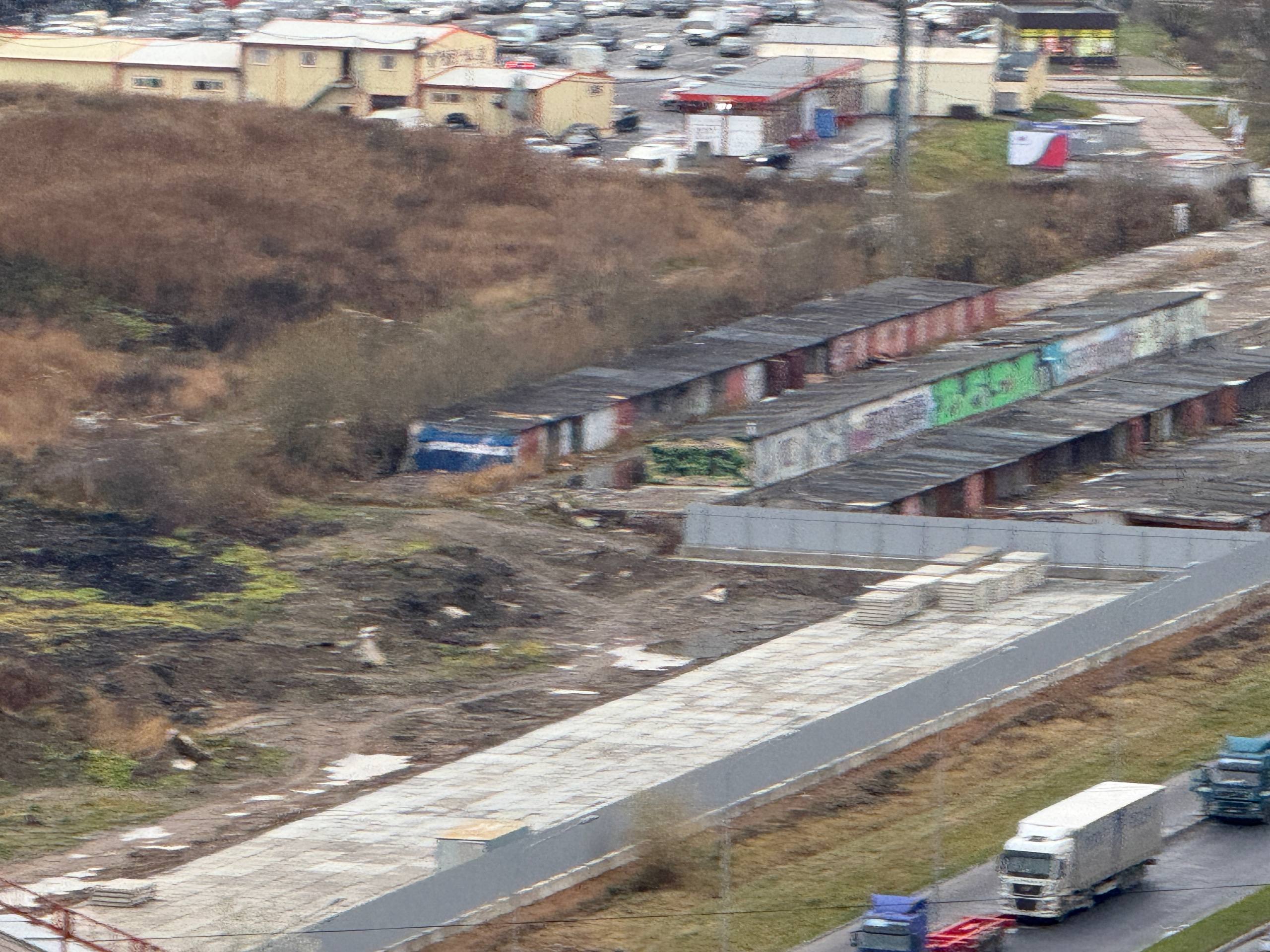

СПб строительный: https://t.me/spb_str/3698.
Продолжается подготовка площадки.

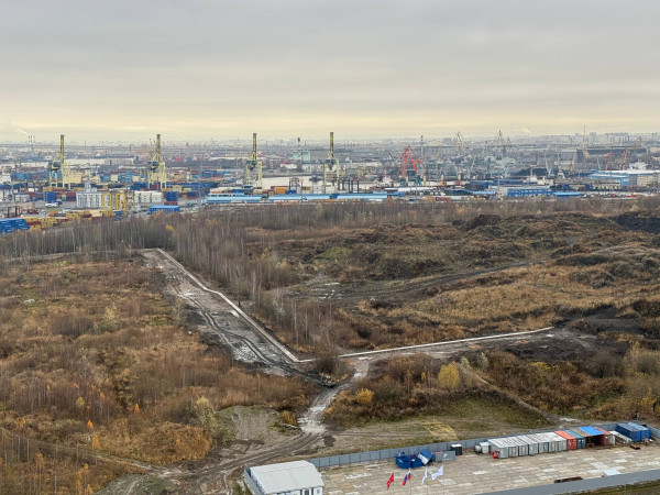

СПб строительный: https://t.me/spb_str/3776.
Сообщения: 2328
Re: Электродепо Красносельское
СПб строительный: https://t.me/spb_str/3824.

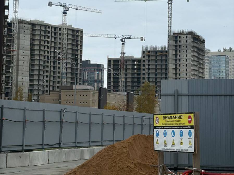

Километры забора... могли бы наверно предусмотреть строительство сразу постоянного, по крайней мере с нескольких сторон. Тем более, что скорее всего,будут обычные ж/б ПО-2 плиты, как на других депо.

Постоянный забор скорее всего более капитальный, соотвтетственно более дорогой и более продолжительный в постройке.
Сомнительное решение например потратить не пол года на временное ограждение, а год и много денег. При этом без ограждения не начать работы на площадке.
Также для строительства постоянного ограждения также требуется временное ограждение (безопасность и охрана труда).
А так никто не запрещает параллельно со строительством объекта за ограждением неспеша строить постоянное ограждение, и к моменту сдачи объекта разобрать временный забор. Возможно так и сделают.

Постоянное ограждение подразумевает постоянный уровень поверхности, а он там в куче мест ещё далеко не постоянный. Поэтому строительный забор на 5 лет - вполне нормальное решение. На постоянном надо вешать камеры (с скорее всего датчиками движения), подводить электропитание ко всему этому добру. Системы охраны объектов - неспроста отдельная индустрия

А зачем весь сразу строить? Заходками по 20-30 метров и погнали в обе стороны. Для таких работ забор не нужен, достаточно ленточки.
Забор можно собирать из уже готовых блоков. Нужно только выровнять и подготовить основание. Что и было сделано для временного забора. Просто смета от этого уж очень приятно выглядит.

Не, всё понятно у проектировщиков стандартные решения. На счёт экономии времени строительства на сооружении временного - тут точно мимо на этом объекте - с темпами этих ребят) Техническое решение временного забора сложнее типичного постоянного самостоящего бетонного забора вокруг других депо, например "Южного". В основании временного блоки фбс, весом по 2 тонны каждый который нужно доставить на место, потом увезти, а секция бетонного забора весит те же 2 тонны и не требует обратной доставки. У нас просто любят экономить, реализовывать неудобные решения ради эконимии, а то на чем реально можно было бы сэкономить, без ущерба для реализации проекта иногда игнорируется. Понятно что есть и нормы к временным ограждениям в городе - серый цвет, профлист итд

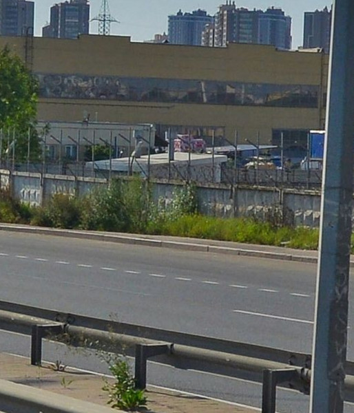

Пример - тч-3.
Аналогичный забор монтируется застройщиками по сотне метров за день. На этапе строительства может выполнять роль временного, если сразу не получается что-то, потом переставляется в проектное положение и обвешиваеься всеми охранными прибамбасами. А не как временный - который отправляется в металлоприемку после стройки. Если бы в качестве постоянного не использовался не такой забор - а что-то по индивидуальному проекту - вопросов бы не было. А если в ПОС нужно временное ограждение для ограждения - можно применить инвентарный лёгкий сетчатый забор.
