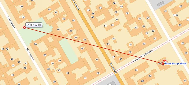

А почему, именно, со Спортивной? Может лучше, сразу с Василеостровской? Как минимум, по подземным работам получается дешевле - нет длинного соединительного коридора. Да и загрузку сразу получит.
Да и не вериться, что если будет выход со Спортивной, можно будет спокойно закрывать на ремонт эскалатор на Василеостровской.

Так-то оно так, но, боюсь, что в Вашем варианте главной проблемой станет не строительство эскалаторного тоннеля, а выбор места для второго вестибюля. Ведь если для этого придётся снести пару-тройку домов, то расселение жителей и судебные тяжбы растянутся на энное количество лет (вспомните эпопею с расселением на "Адмиралтейской").

А, может, и не надо?
А если, всё же и придется, то лучше с этим разобраться заранее, а не в самый последний момент.

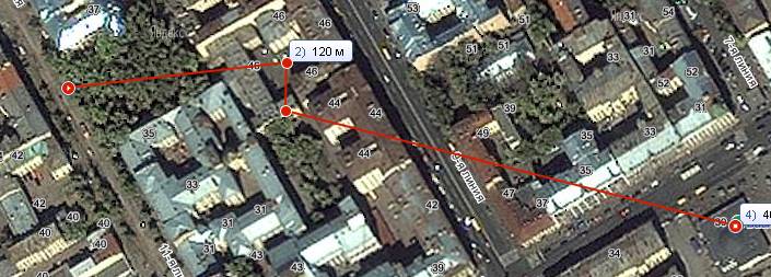

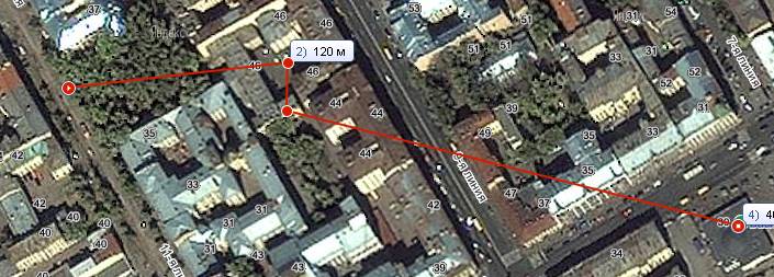

Так второй наклон не построить (сразу за станцией начинаются камеры съезда). Поэтому, второй наклон будет расположен не соосно станции, а под некоторым углом. Примыкание второго наклона к станции будет выполнено, скорее всего, через поперечную камеру при помощи небольшого коридора (а-ля "Приморская" или "Выборгская"). Но, расположив вестибюль в этом месте, некоторые дома попадут в зону возможных осадок и потребуется их расселение. Кроме того, так близко размещать наклон у дома 37 по 10 линии нельзя (необходимо место для оборудования, проезда автотранспорта и прохода людей).

а использовать камеры съезда как такой типа тамбур перед выходом не проще ли, извините за дилетантский вопрос?

Zhuravkov, самая широкая камера (внутренний диаметр 9 метров) по I пути удалена от торца станции примерно на 50 метров. Как минимум, нужно строить коридор. Вдобавок, верхняя треть сечения над габаритом поезда достаточно мала для создания нормального коридора к эскалаторам (слишком тесно).

Жаль. Но, опасался, что не все так просто, - но по другой причине, - вряд ли можно современный наклонник (на четыре эскалатора) воткнуть между туннелей Василеостровской. Однако, вариант с походным коридором, возможно, ещё лучше - позволяет оптимальней расположить наклонник. Например, так чтобы он проходил под менее высоким зданием, и на большей глубине. Плюс сам вестибюль сделать подземным с выходом в подземный переход, что позволит не только разместить его под проезжей частью и тротуаром, но и даст выйгрыш порядка пяти метров в глубине. Причем желательно предусмотреть, что бы в перспективе этот наклонник можно было использовать и для новой станции(примерно как выход на канал Грибоедова или Момковский вокзал).
