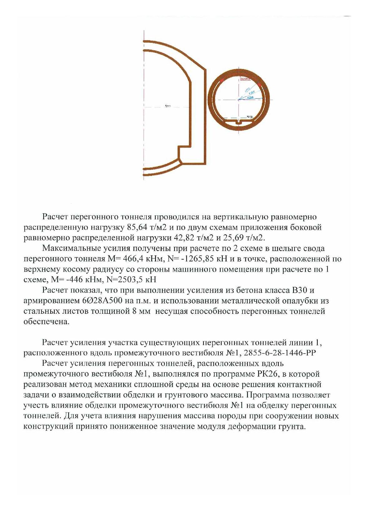

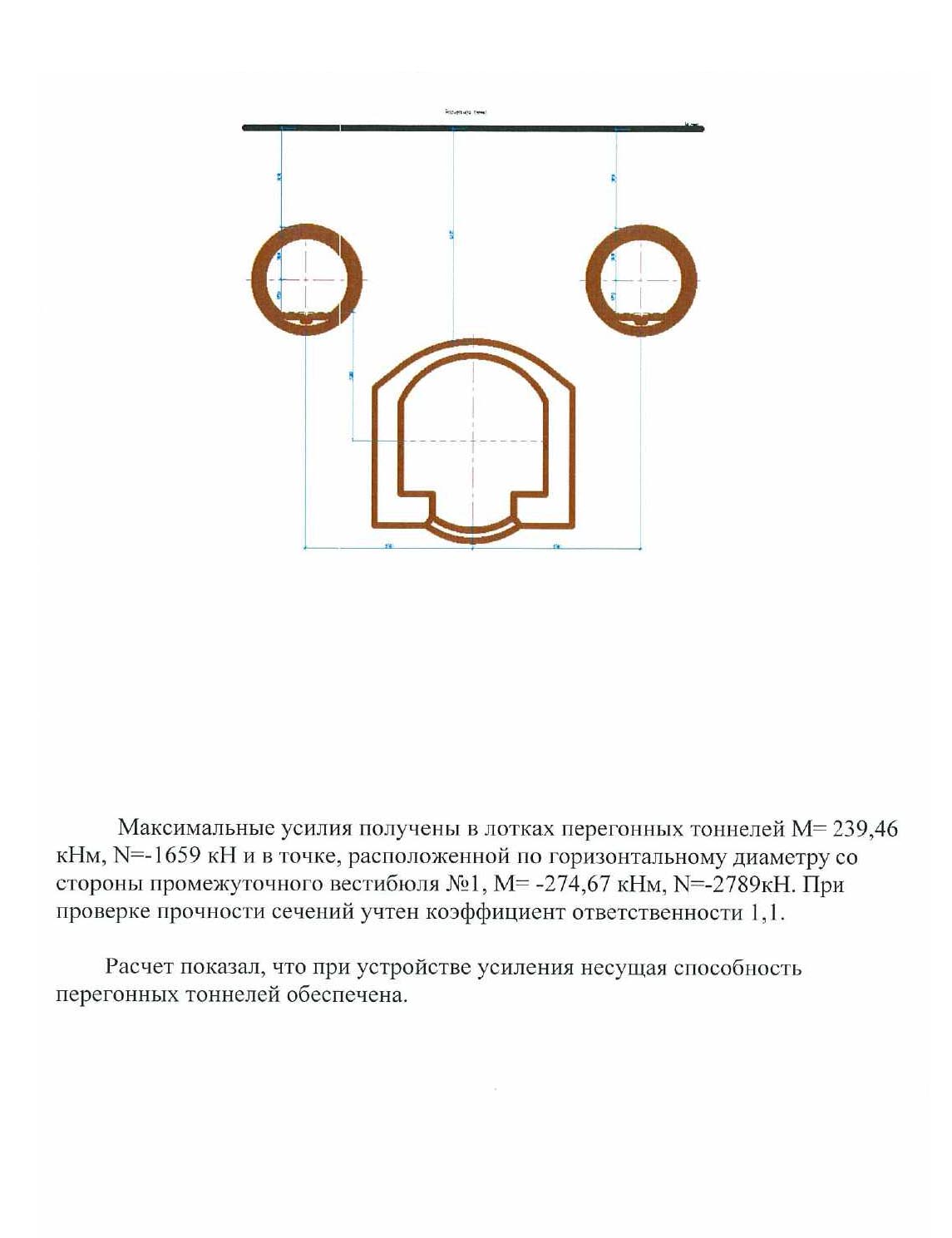

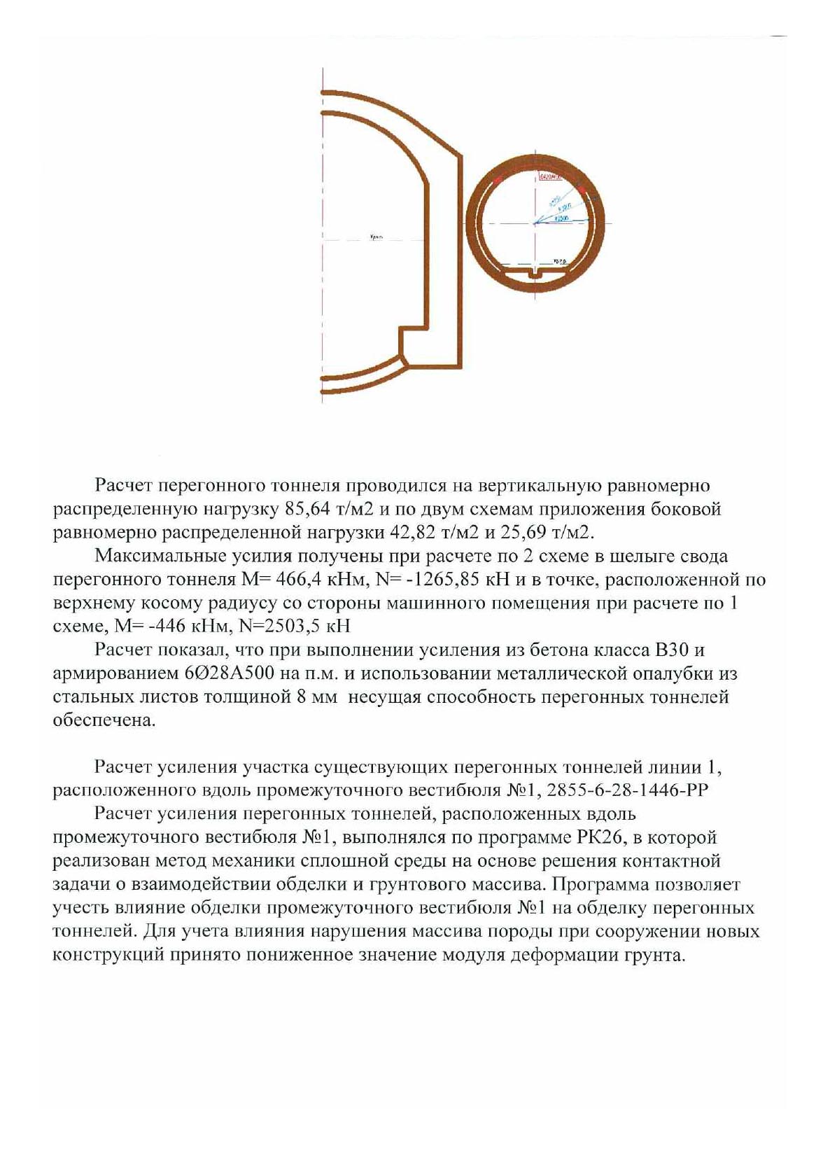

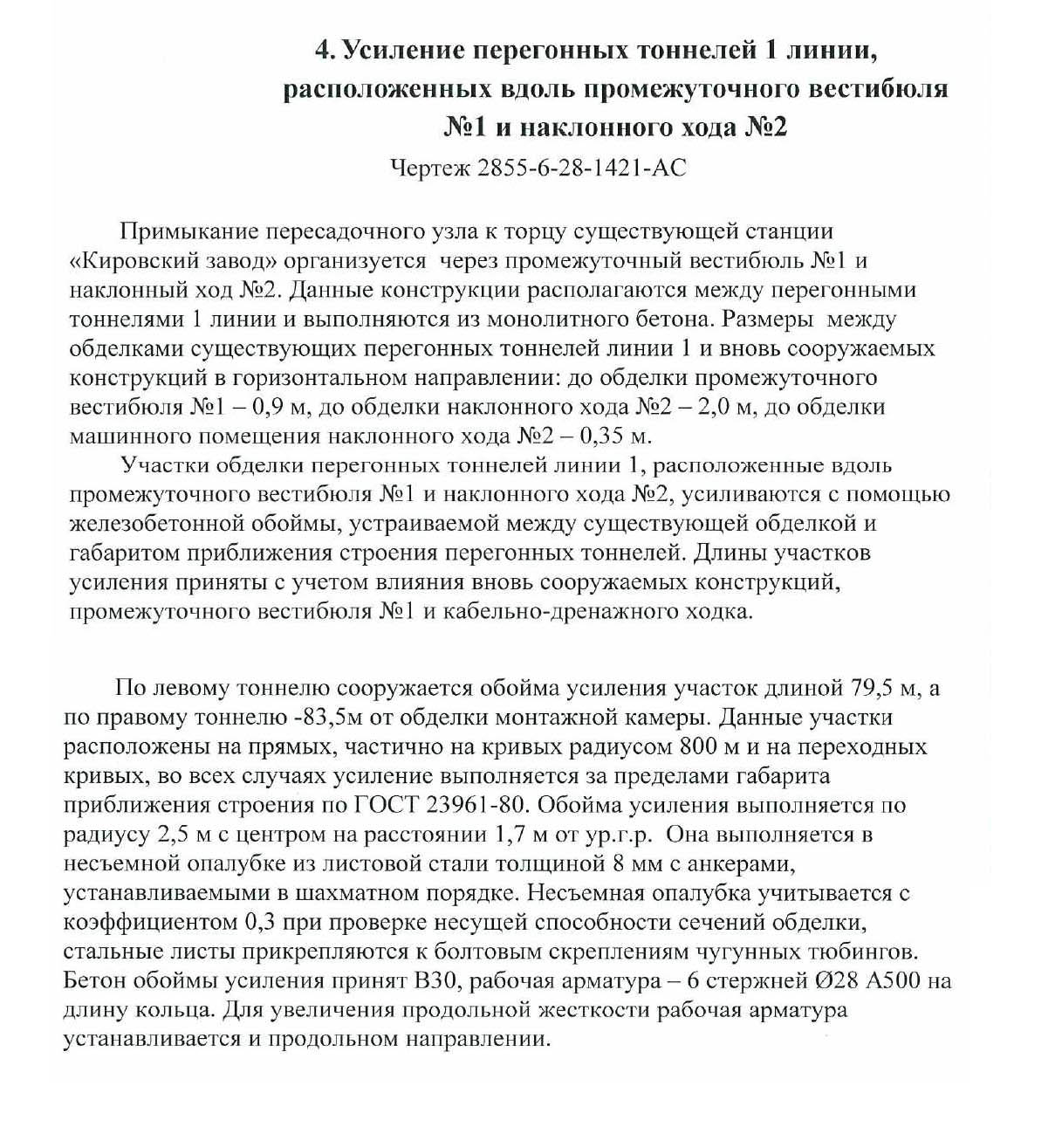

GelezinisVilkas писал(а): 10 сен 2022, 14:29 В чём проблема сделать примыкание по оси среднего зала и пройти верхом, а не делать неудобны пересадку в центре зала?

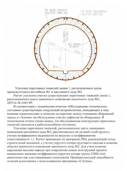

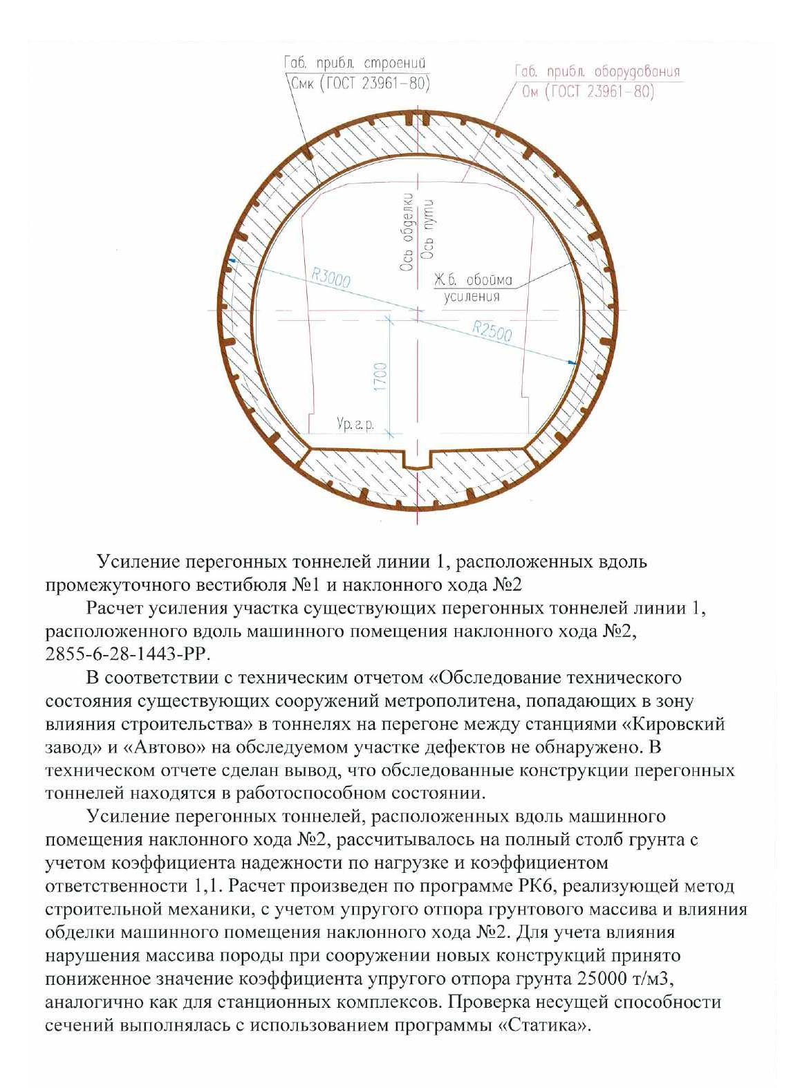

Тем же вопросом задавался парой постов выше. Из объяснений вижу только близость кровли кембрийских глин - глубина ст. Кировский завод сравнительно небольшая - примерно 40 метров по УГР. Однако верхний край свода существующей монтажной щитовой камеры, к которой собирались примкнуть пересадку, находится на 11 метров выше этой отметки, а значит достаточный запас по высоте там точно есть.

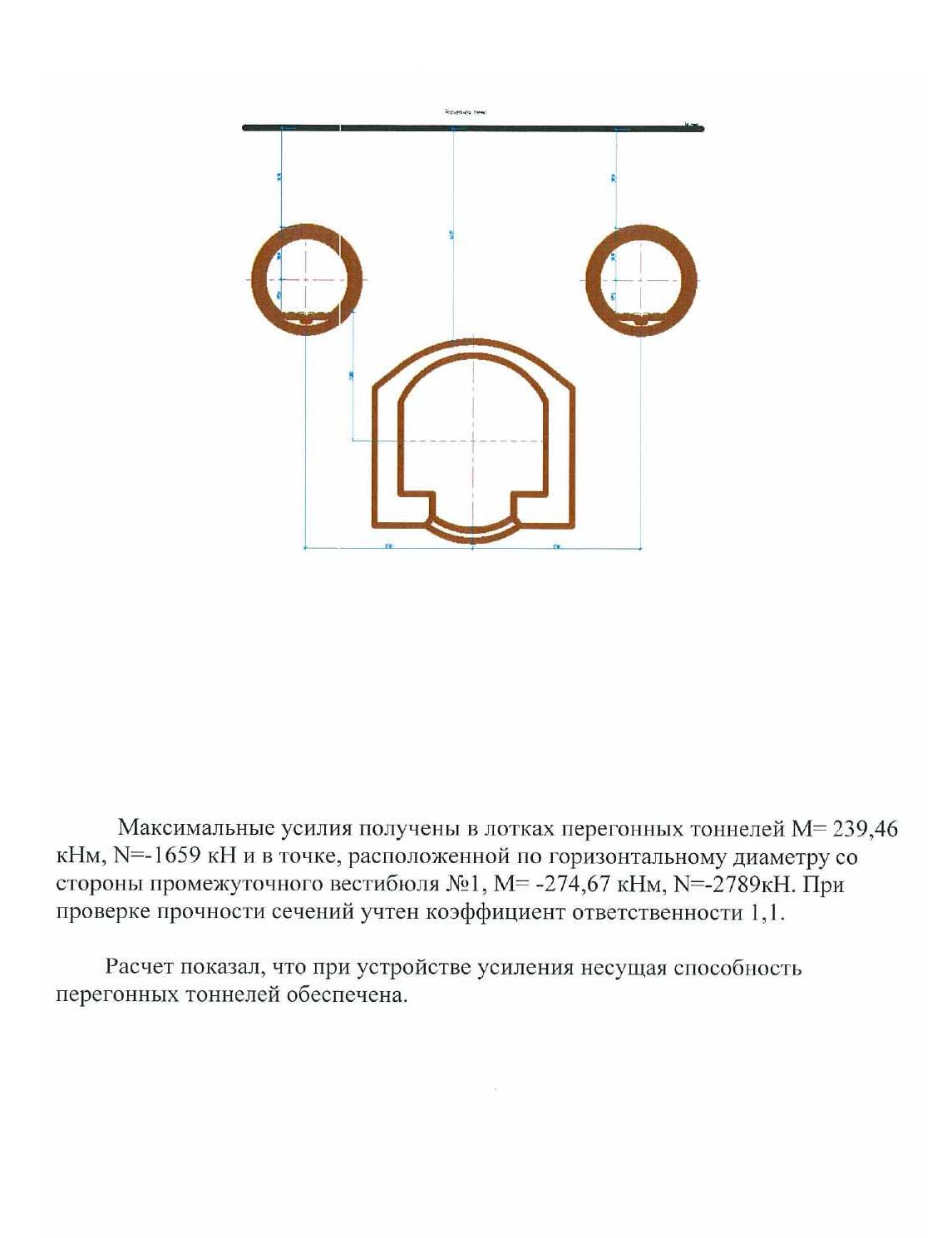

А вот кстати фрагменты того самого обоснования по примыканию пересадки из проектной документации ЛМГТ, в которых утверждается, что при усилении тоннелей их несущая способность обеспечена, но вопрос остановки движения не рассматривается:
Ignat писал(а): 10 сен 2022, 00:01Тоннель ФПЛ ведь проходили щитом с обделкой из блоков с разжатием в лотке? В таком случае осадки над тоннелем должны быть минимальны.
А переходные коридоры к Путиловской должны были бы сооружаться горным способом под перегоном КВЛ, в этом случае осадки, насколько я понимаю, неизбежны.
Тоннель второго пути от "Садовой" к "Звенигородской" - да, строили при помощи щита. А тоннель первого пути под эксплуатируемым перегоном МПЛ прошли вручную.
Переходные коридоры к "Путиловской" должны были располагаться под действующим перегонным тоннелем первого пути КВЛ с сохранением значительного породного целика. Поэтому деформации перегонного тоннеля первого пути если бы и были, то миллиметровые - чугунная обделка действующего перегона имеет большой запас прочности.
Кстати, по новому варианту пересадочного узла переходный коридоры примыкали бы к поперечной камере над действующим перегоном КВЛ.

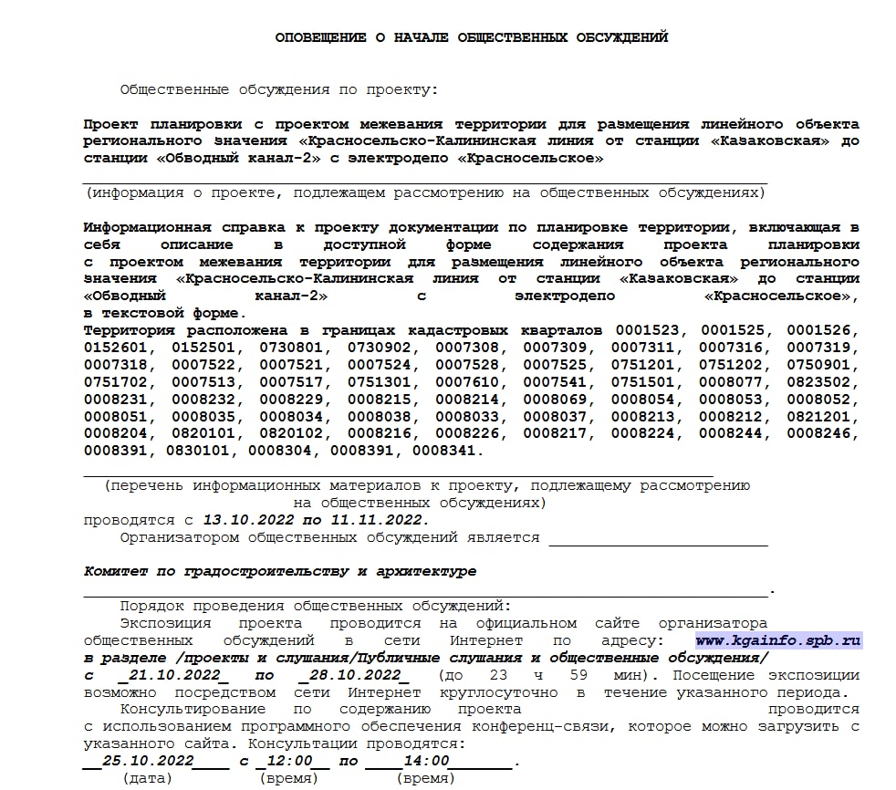

Землеотвод, освобождение участков?
Анонс публичных слушаний. Грядет начало строительства в сторону Обводного?
Да. После Нового года.

Может быть я ошибаюсь, но мне казалось что ППТ в 2020 уже проходил общественные слушания

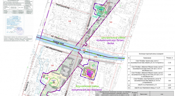

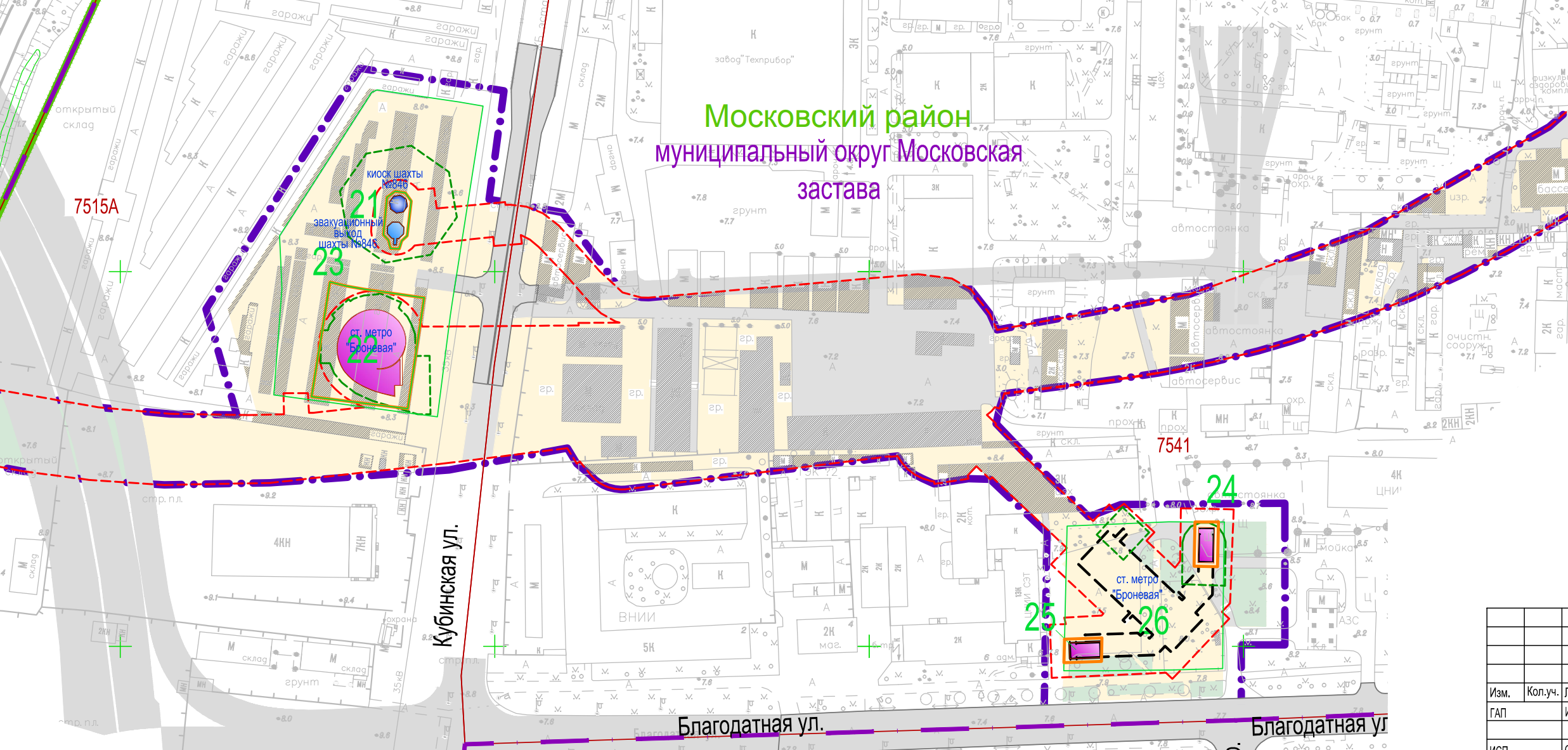

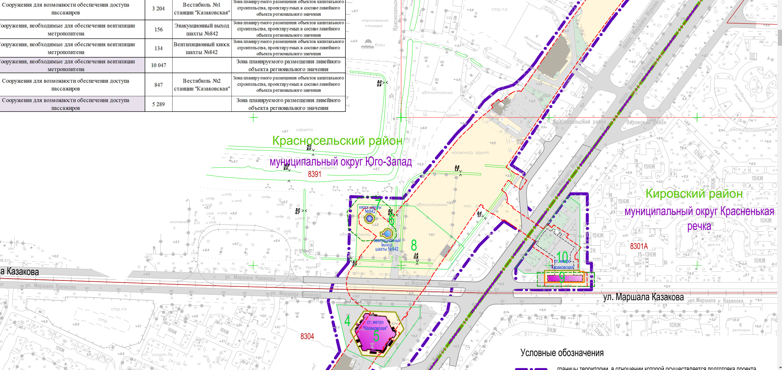

Den.S писал(а): 11 окт 2022, 22:17 Анонс публичных слушаний. Грядет начало строительства в сторону Обводного?

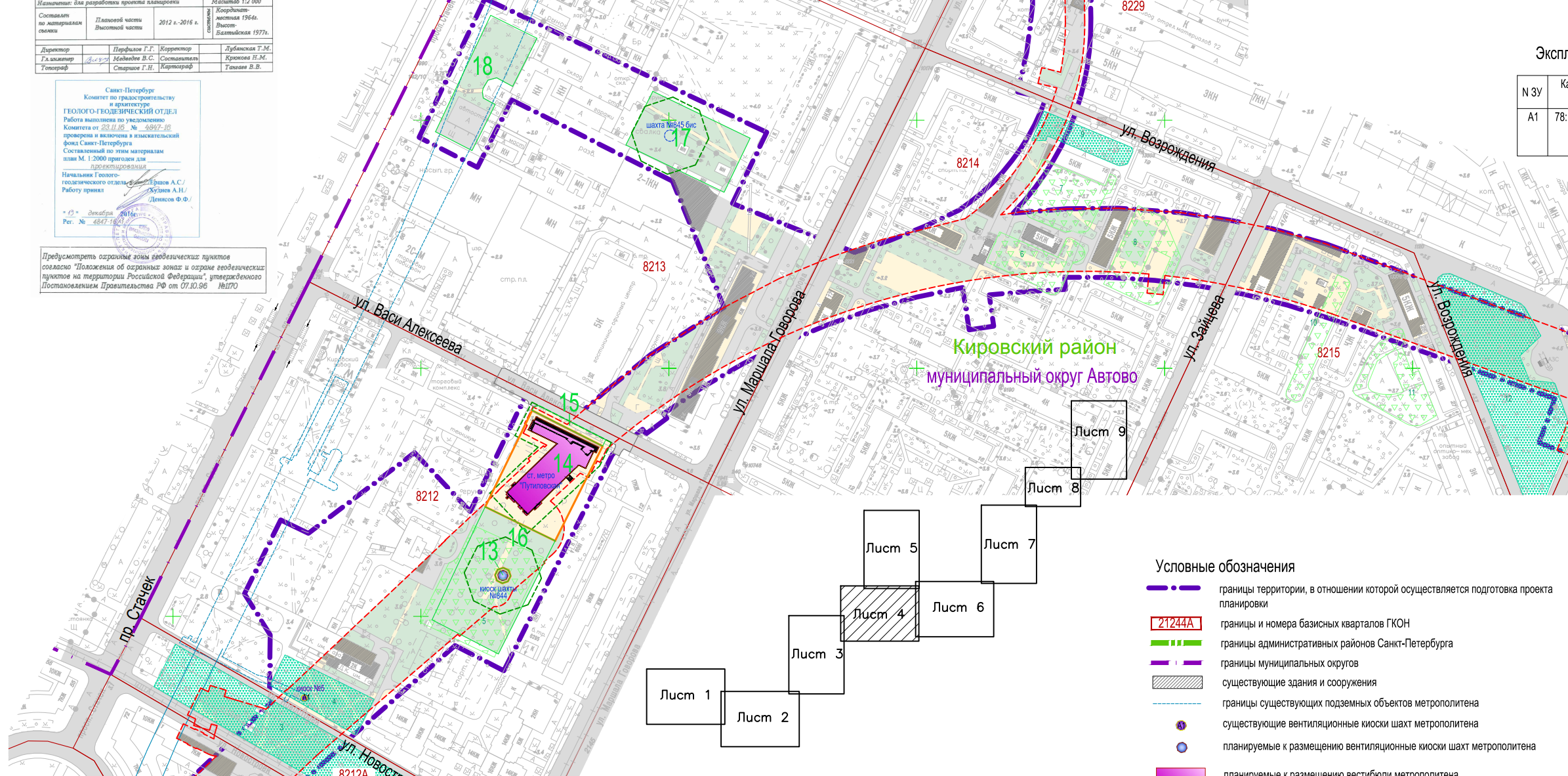

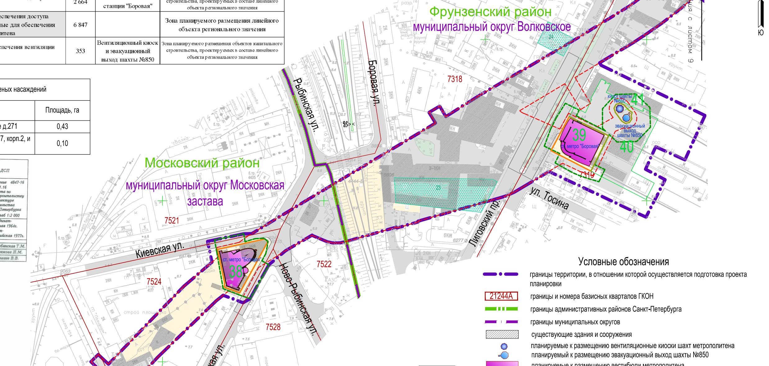

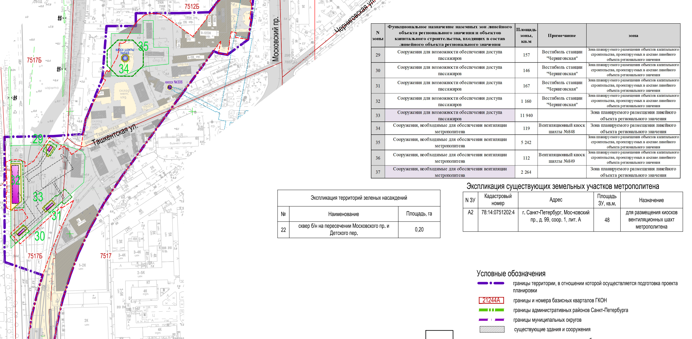

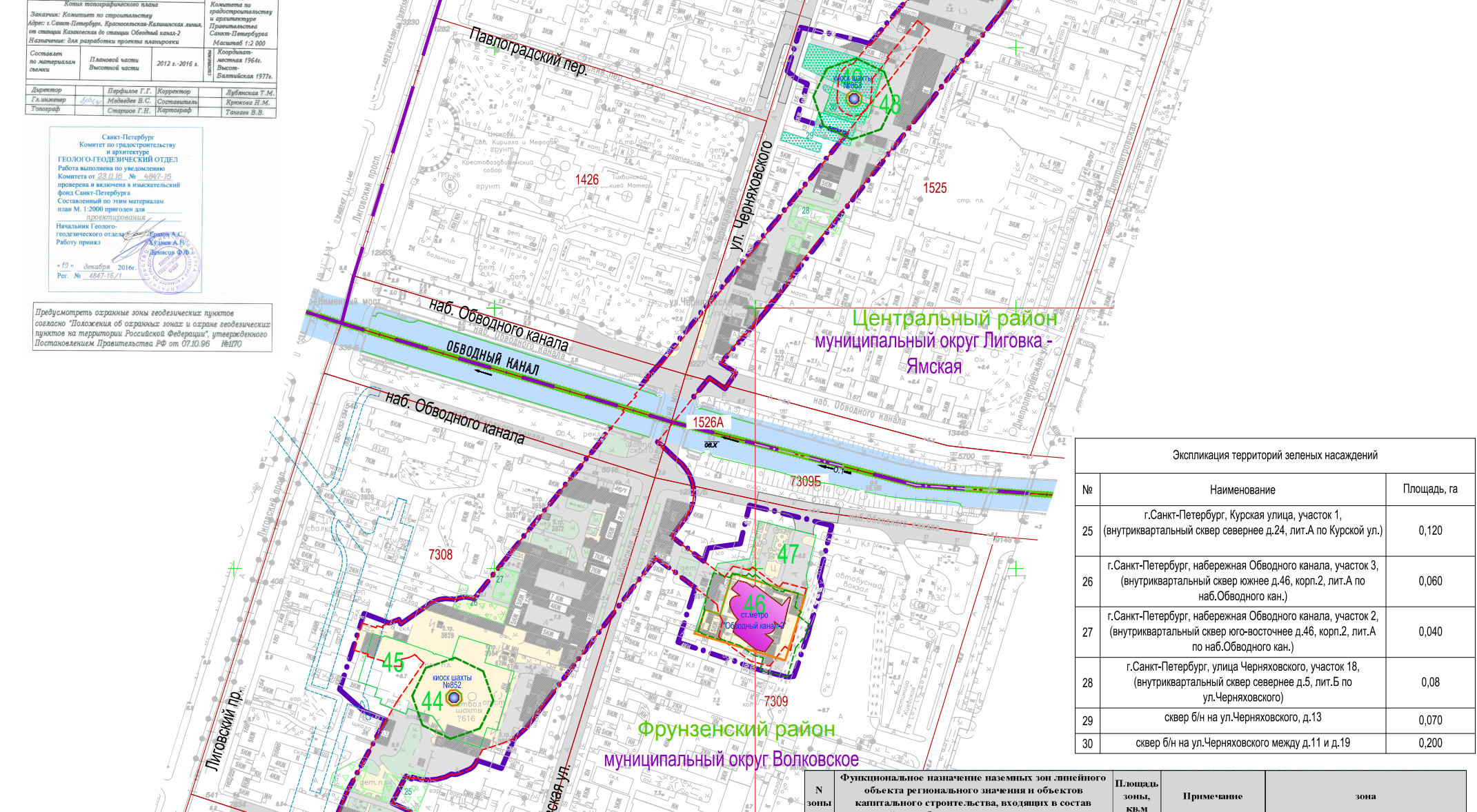

Из материалов публичных слушаний. В лучшем случае утвердят в декабре, а там уже и проектная документация должна выйти из экспертизы по словам директора МСС
Обводный канал-2
Обводный канал-2
Боровая
Боровая
"Московские ворота-2"
Броневая
Броневая
Путиловская
Путиловская
Юго-западная
Юго-западная
ПП_МО_Раздел 3-Лист 5.pdf
ППТ от Депо Красносельское до "Обводный канал-2"
(21.07 МБ) 266 скачиваний
