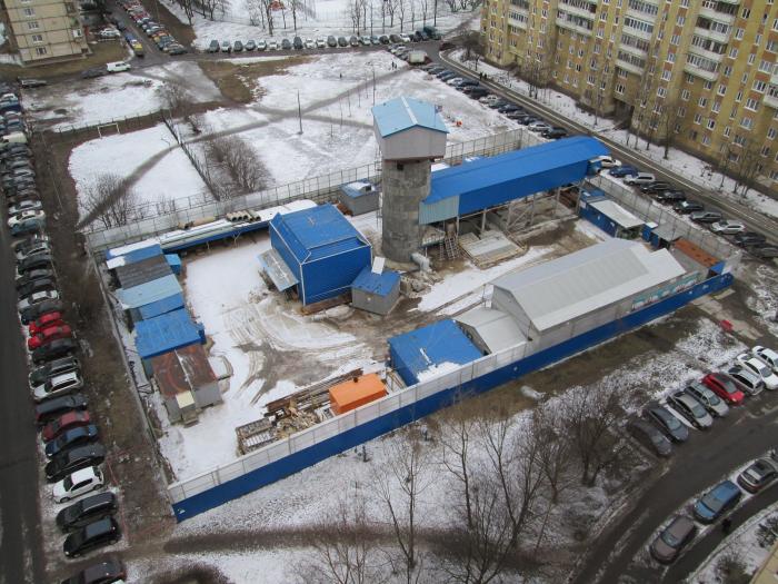

Касаемо прогнозов-ожиданий относительно сабжа - реально в году наступившем ожидать появление венткиосков и облагораживания территорий шахт 841 и 845?
Или хотя бы одной 841, исходя из её расположения внутри жилой застройки
Вполне возможно. Ведь 841 шахта свою основную функцию уже выполнила - щит был выведен в демонтажную камеру, которую построили через эту шахту, и разобран. Все оставшиеся работы по обустройству тупика могут вестись через 842 шахту.
Про 845 не скажу - не знаю. Возможно, что после того, как будет достроен НВУ-845. Есть планы возобновить в 2023 году проходку перегонного тоннеля щитом, остановленным в районе НВУ-845, в направлении "Броневой". Его не демонтировали.

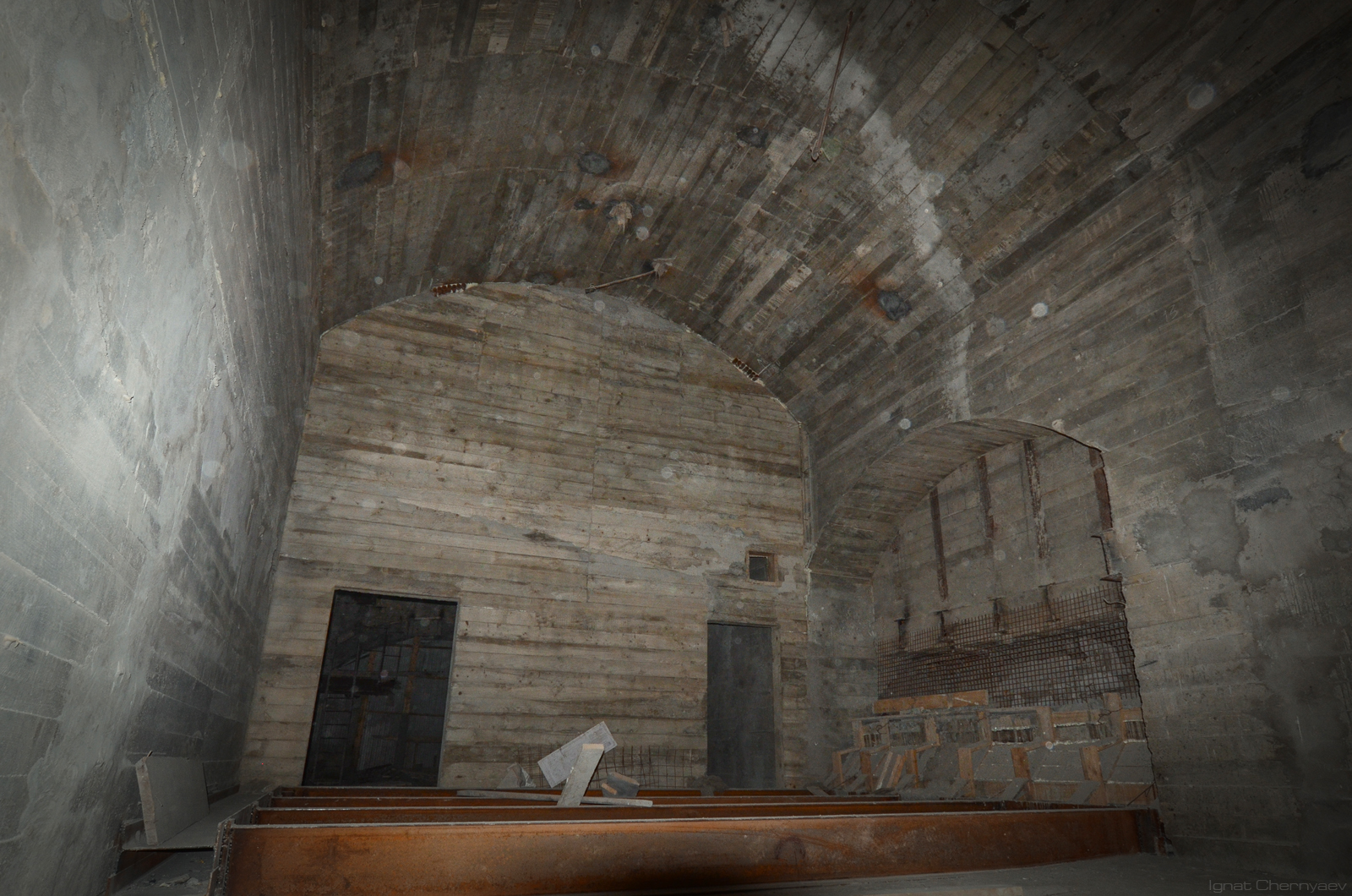

Наконец то смог вживую оценить камеру пересадки на Путиловской:
Сзади лестница в торце будущего ЦЗ, прямо - проход в трёхэтажный БСП с собственной лифтовой шахтой (!), а направо тот самый единственный проём к переходному коридору. Не понимаю, что мешало сдвинуть перегородку на несколько метров дальше и сделать еще один проём.
TheSeaWind
Сообщения: 365
Сообщение TheSeaWind »
Вскоре данная камера пересадки будет видна из будущего ЦЗ Путиловской, где уже начали по идеи проходку со стороны натяжной камеры или дальше не продолжали?
