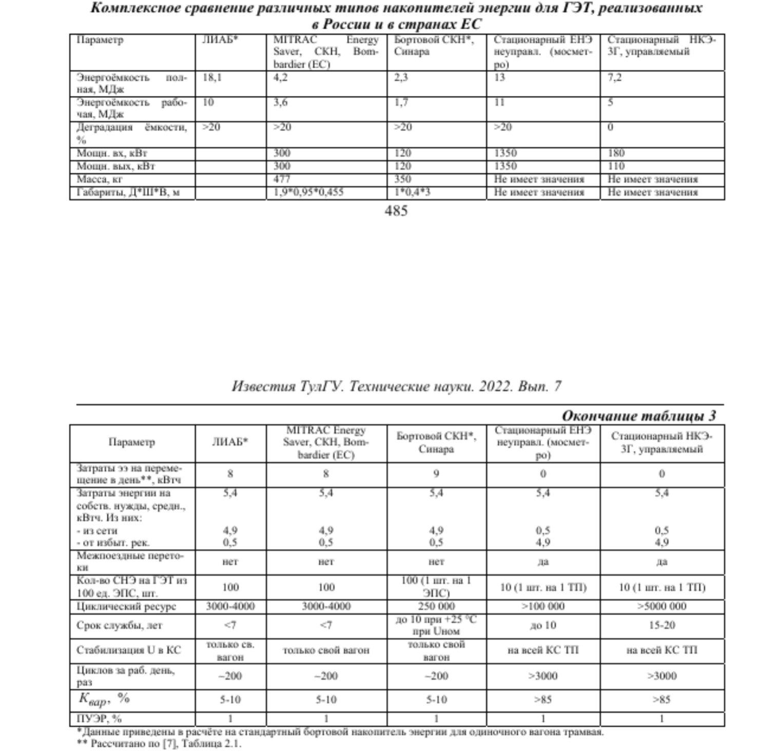

Если один состав тормозит и отдаёт вырабатываемую энергию в контактную сеть, а другой в это время движется накатом, то двигатели второго состава вырабатываемую энергию не используют.
А зачем так тупо делать?
Ведь и ежу понятно, что участок торможения, нужно подключать к участку разгона, где как раз мощность и требуется.
Да и состав сам может себе запасать энергию не отдавая её в сеть, а использовать для разгона самого себя.
Системы на суперконденсаторах разных версий показывают экономию энергии в 10-30% и снижение пикового потребления до 50%. Так же в таких системах требуется минимальное количество резисторов, которыми обычные составы обвешаны.
Трамвайки например в Париже, Брюсселе, Лиссабоне и Блэкпуле катаются и отлично экономят энергию.
Так что «Не всё так очевидно»

Сообщения: 3753
в40 хватит каждый раз в лужу садиться и позориться.
По данной теме проведено множество исследований и экспериментов с разными типами накопителей, станционарными, возимыми, маховичными.
По результатам написано множество статей, а за рубежом и целых книг, там этому больше внимания уделяют.
