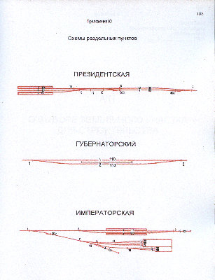

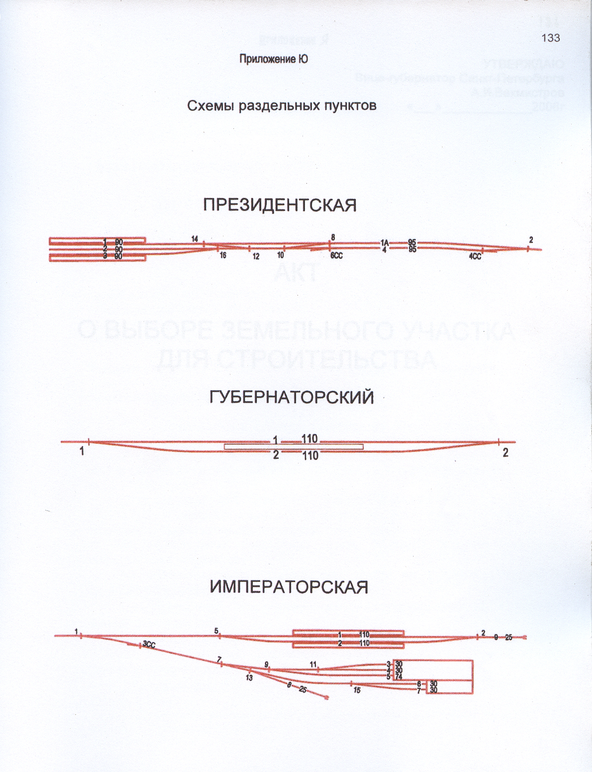

В районе южного выхода из метро Купчино будет сооружен пешеходный мост над галереей метро, ведущий к начальной станции и вокзалу Президентская. Стация Президентская будет тупикового типа (как станция Санкт-Петербург Главный - Московский вокзал), состоящая из 3-х приемо-отправочных путей на вокзале (в т.ч. 2 - с пассажирскими платформами) и 1-го отстойного (обгонного) пути. Напротив о.п. Шушары расположится разъезд Губернаторский, состоящий из 1-го главного и 1-го приемоотправочного путей с островной пассажирской платформой между ними. Раздельные пункты Президентская и Губернаторский оснастят микропроцессорной системой централизации стрелок и сигналов ЭЦ-ЕМ, а перегон между ними - полуавтоматической блокировкой системы РПБ ГТСС с ЭССО. В вокзале станции Президентская будет находится единый пост ЭЦ Президентская-Губернаторский с 2-мя отдельными кабинетами ДСП и кабинетом ДНЦ, оборудованным диспетчерским контролем. В районе о.п. 21 км устраивается конечная станция Императорская с 2-мя сквозными приемо-отправочными путями и островной платформой, 1-м тупиком для оборота локомотивов и 6-ю деповскими путями (5-ть путей в ангаре, в т.ч. 3 - для отстоя вагонов, 2 - для отстоя локомотивов и 1 - снаружи для экипировки). В вокзале станции Императорская будет находится пост ЭЦ для управления маршрутно-релейной централизацией системы ЭЦ-12-2003, причем для обучения "южиков" стрелки на деповских путях останутся нецентрализованными. Перегон Губернаторский-Императорская длиной 7 км оборудуется также РПБ ГТСС с ЭССО. Руководство Октябрьской ж.д. пошло навстречу длительным уговорам проектировщиков и согласилось применить различные устройства СЦБ на станциях, но оснастить длинный перегон автоблокировкой АБТЦ категорически отказалось, мотивируя это возможным хищением кабеля и разбитыми проходными светофорами. Конечно, это большой минус в графике движения поездов, т.к. в условиях неидентичности по времени хода перегонов, оборудование их только полуавтоматической блокировкой исключает пакетное движение. Кстати, все пассажирские платформы на дороге будут низкими, размером 3х80 м. Такова будущая Малая Октябрьская ж.д.

Пардон! А как они тогда планируют оборот локомотивов по Президентской, ежели она без оборотного тупика будет?
Похоже получается не нормальная дорога, а атракцион какой-то.

Смена направления движения поезда по станции Президентская возможна, как и на большой ж.д., двумя способами: либо осадкой состава с перронных путей на специальный последовательно расположенный отстойный путь № 4 с обгоном локомотива по пути № 1А и подачей состава на перрон вагонами вперед, либо использованием второго локомотива, заходящего под состав с пути № 4.
По-моему, очень интересно и занятно получается, а главное - как на настоящей ж.д.!
Предлагаю ознакомиться с проектными схемами раздельных пунктов и будет понятна идея проектировщиков:
tonyspb писал(а):Пардон! А как они тогда планируют оборот локомотивов по Президентской, ежели она без оборотного тупика будет? Похоже получается не нормальная дорога, а атракцион какой-то.

ОУС, спасибо за схемки. Получается, что на Президентской надо будет иметь горячий резерв, чтобы выдавать его под поезд для отправки.
Это конечно интересно, тем более, что можно будет в свободное между поездами время совершать маневровую работу с локомотивом и его осмотр.
Обгон поезда на пути 1А не очень целесообразен, посольку в это время в нём будут томиться пассажиры. Если же прибывать к платформе, а затем осаживать поезд, то это очень долгое и не очень разумное занятие.
