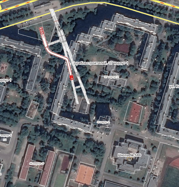

ghty писал(а):Поясните, пожалуйста, действительно демонтажная камера двухпутного щита будет находиться прямо под 37 домом, или я напортачил с масштабом? Какая тогда там предполагается глубина и уклон?
Масштаб явно не выдержан: подходной тоннель диаметром 5,5 метров на Вашей схеме сопоставим с поперечным размером домов, что не соответствует действительности. Глубину и уклон не помню.

в40 писал(а):Масштаб явно не выдержан: подходной тоннель диаметром 5,5 метров на Вашей схеме сопоставим с поперечным размером домов, что не соответствует действительности. Глубину и уклон не помню.
Благодарю!
Это был практически единственный вариант, при котором тупик на схеме худо-бедно совпадал с отмеченным на Викимапии. Вот и верь ей после этого. Впрочем, это я уже придираюсь.
Попробовал наложить относительно разреза дома + соотнёс с измерялкой расстояний. Получилось вот что:
Это уже ближе к истине, или снова промах?
(Специально обрезал кадр так, чтобы справа в самом низу был виден отмеченный на Викимапии тупик)
А трассировка тоннеля от «начала» схемы до Новокрестовской тогда, как я понимаю, как-то вот так?

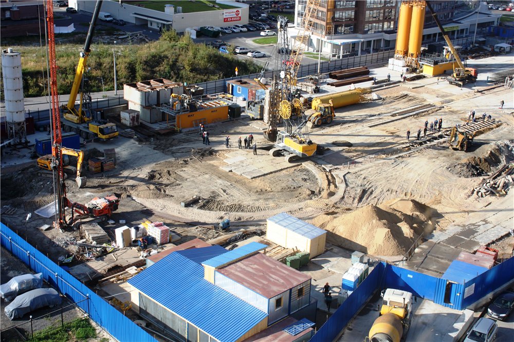

От ~15.09.14 Стартовый котлован Туристская ул. (автор Екатерина Меледина):
слон
Сообщения: 840
last_fm: MetroFan
Сообщение слон »
Кто нибудь может объяснить, почему внешний вид этого стартового котлована так отличается от того, что был в Шушарах? Там был прямоугольник в плане, а тут какая то "гантеля" - два круга шахт и между ними узкая полоска. Почему так?
